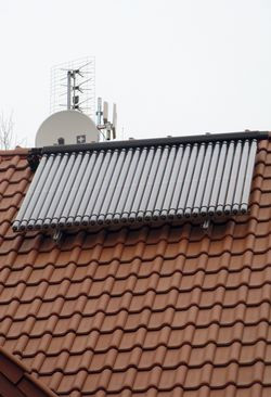

Parametry instalacji: kolektor próżniowy; 1 panel o powierzchni 3 m2; wystawa południowa; kąt nachylenia 45 stopni; długość instalacji 3 m; biwalentny zbiornik na wodę 300 l.
Cel: przygotowanie c.w.u.
Liczba użytkowników: 5
Decyzja: Nie mamy dostępu do gazu ziemnego, więc korzystamy z instalacji grzewczej opartej na drogim propanie. Z tego względu staraliśmy się zminimalizować inne koszty.
Zastosowaliśmy kolektor próżniowy, ponieważ jego powierzchnia, przy założonej wydajności jest mniejsza niż kolektorów płaskich, a my na dachu nie mamy zbyt dużo miejsca. Ponadto, kolektor próżniowy działa nie tylko w słoneczne dni, ale również w okresie lekkiego zachmurzenia.

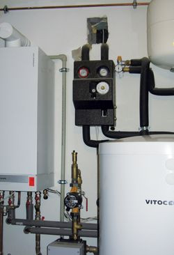

  • Przekonaliśmy się, jak poważnym zagrożeniem dla instalacji są dłuższe wyłączenia prądu w słoneczne dni. Wtedy przestaje działać pompa cyrkulacyjna i następuje gwałtowny wzrost temperatury cieczy roboczej w instalacji. Dwukrotnie przeżyliśmy sytuację, kiedy temperatura glikolu wzrosła do 180°C. W efekcie tego zdarzenia zadziałały zawory bezpieczeństwa, a nadmiar cieczy został zrzucony do naczynia wzbiorczego w kotłowni.
    Po takiej awarii trzeba było poczekać na schłodzenie się systemu, by można było ponownie go napełnić glikolem, jednocześnie odpowietrzając instalację. Cały proces trwał kilka godzin, ale jest możliwy do wykonania przez amatora.
  • Przed powtórzeniem się takiej sytuacji zabezpieczyliśmy się w dwojaki sposób. Przy krótszych wyłączeniach prądu stosujemy niewielki zasilacz awaryjny UPS 720 Plus polskiej firmy ETA. Przy jego udziale pompa cyrkulacyjna może działać przez kilka godzin. Natomiast w przy dłuższych przerwach w dostawie prądu, które są u nas szczególnie dokuczliwe w zimie, podłączamy spalinowy generator prądu.
  • Przekonaliśmy się wielokrotnie podczas wyjazdów, że jeśli jest prąd, system solarny bez problemu działa w pełnym słońcu bez odbioru ciepłej wody. Woda w zbiorniku nagrzewa się wtedy do 60–70°C, ponieważ sterownik systemu wzbudza pompę cyrkulacyjną do częstszej pracy.
