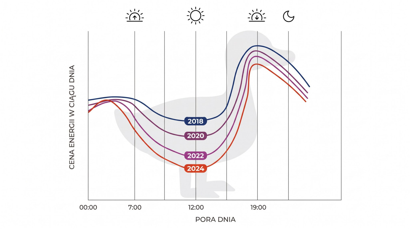

Zamieszczony poniżej rysunek przedstawia tzw. krzywą kaczki w poszczególnych latach intensywnego rozwoju fotowoltaiki w Polsce. Możemy zauważyć, że cena energii w ciągu dnia wyraźnie spada w porównaniu do okresu wieczornego, wraz z rozwojem rynku prosumenckiego.
Krzywa kaczki na rynku energii. Z każdym rokiem ceny podlegają coraz większym, dobowym wahaniom, PSFiME
Pojęcie "krzywa kaczki" narodziło się w Kalifornii i określa kształt wykresu produkcji energii ze źródeł konwencjonalnych, który obrazuje brak równowagi pomiędzy zapotrzebowaniem na energię ogółem, a produkcją energii z fotowoltaiki. Zjawisko to występuje w każdym kraju z wysokim udziałem fotowoltaiki, a polega na tym, że w godzinach porannych, kiedy produkcja z instalacji PV wzrasta, spada jednocześnie zapotrzebowanie na prąd z elektrowni tradycyjnych. Natomiast wieczorem, gdy spada produkcja z fotowoltaiki, a ludzie wracają z pracy do domu, zapotrzebowanie na energię z energetyki konwencjonalnej gwałtownie rośnie. I właśnie ta zależność skojarzyła się analitykom z sylwetką kaczki. Ponadto wraz z tymi wahaniami produkcji energii, zmienia się też jej cena. W południe może kosztować kilka groszy, a czasami nawet być darmowa, natomiast w godzinach wieczornego szczytu dochodzić do dość wysokich wartości. Na początku lipca 2026 r. wieczorne ceny energii sięgały 2,3 zł za kWh. Dodajmy w tym miejscu, że system net-metering w ogóle tego trendu "nie zauważał". Prosumentom w tym systemie było obojętne, gdy włączali wieczorem swoje domowe urządzenia, zwiększając obciążenie sieci, tym samym "pompując" ceny energii dla pozostałych użytkowników sieci.
