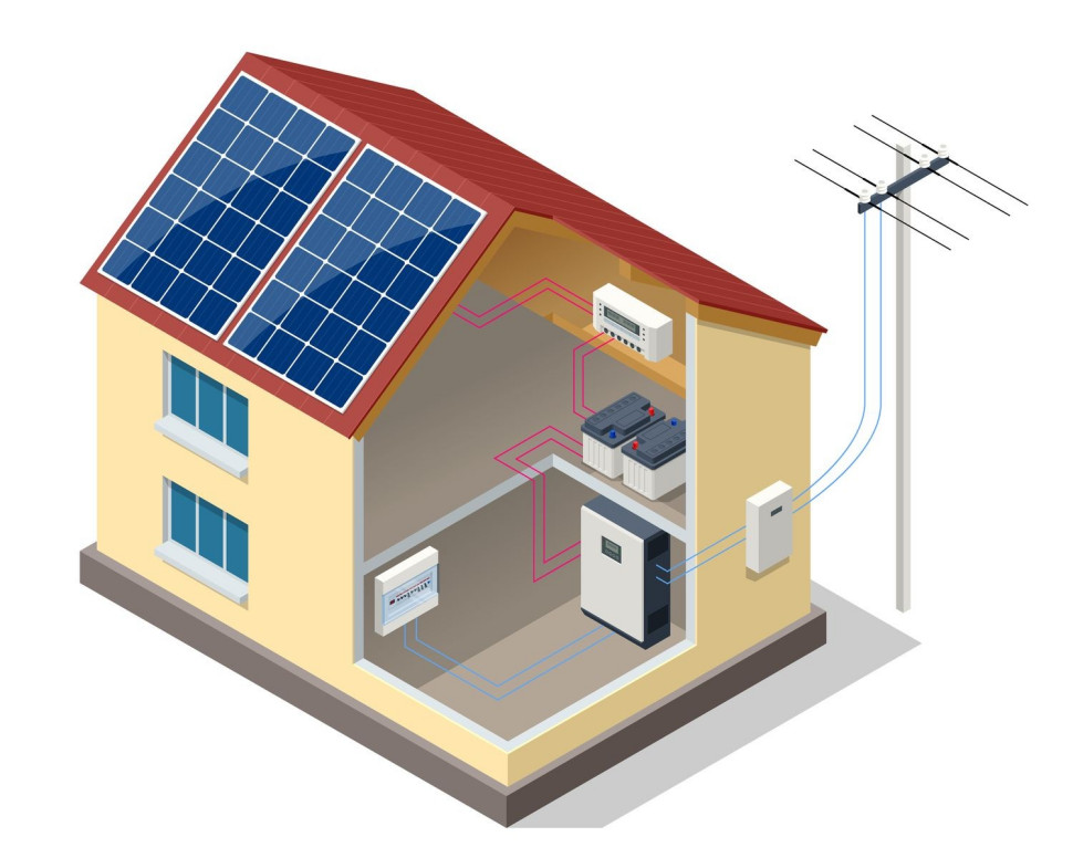

6. Jak zabezpieczyć się na wypadek awarii sieci?
Typowa instalacja PV przestaje działać w momencie wyłączenia prądu w sieci. Wobec tego nie uzyskamy nic z własnej mikroelektrowni, choćby intensywnie świeciło słońce. Oczywiście, panele fizycznie są w stanie dalej wytwarzać prąd. jednak to falownik się wyłącza. Zwykle jest on bowiem przystosowany do pracy tylko przy pełnej synchronizacji napięcia z siecią. Wyłączenie naszej mikroelektrowni jest przy tym ważne ze względów bezpieczeństwa, gdyż uniemożliwia ewentualny przepływ prądu do sieci i np. porażenie ludzi pracujących przy naprawie linii.
Żeby móc korzystać z własnego prądu również w razie wyłączenia napięcia w sieci, potrzebujemy falownika hybrydowego. W praktyce konieczny będzie również przynajmniej niewielki magazyn energii. Trudno przecież wyobrazić sobie normalne funkcjonowanie jakichkolwiek urządzeń elektrycznych, w sytuacji, gdy zasilanie jest wprost uzależnione od chwilowej intensywności nasłonecznienia. Nawet mały magazyn energii będzie pełnił zaś rolę bufora, kompensującego te wahania.
W praktyce prądem z instalacji PV nie sposób zasilać wszystkich obwodów i urządzeń. Dlatego trzeba wybrać te o kluczowym znaczeniu i zasilać tylko je. Będzie to np. alarm, lodówka, pompa w studni, niektóre źródła światła. Najlepiej, jeżeli od razu w ramach tworzenia instalacji elektrycznej budynku wydzieli się dla nich osobne obwody.
