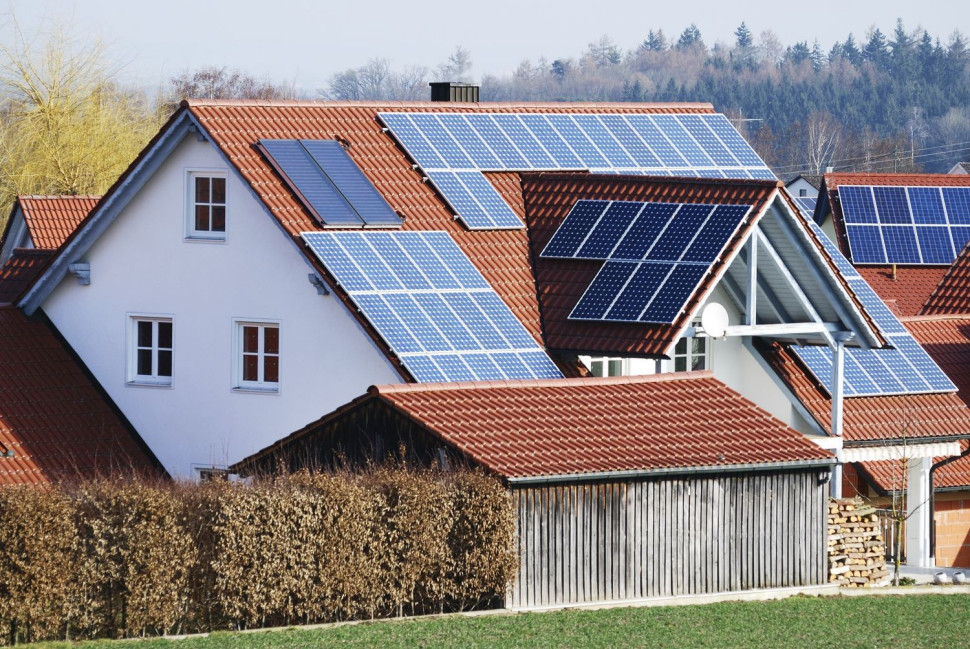

Montuje się je na dachu domu lub na gruncie. W pierwszym przypadku trzeba zastosować stelaż przymocowany do pokrycia, w drugim – osobną konstrukcję wsporczą. Kluczowa jest orientacja paneli względem stron świata i odpowiedni kąt nachylenia. Najlepiej skierować je wprost na południe, bo to najbardziej nasłoneczniony kierunek. Dopuszczalne jest też pewne odchylenie na zachód lub wschód. Zakładanie paneli od północy, czyli tam, gdzie nie ma bezpośredniego nasłonecznienia, albo w miejscu stale zacienionym, nie ma sensu, bo co prawda instalacja będzie dawać prąd, ale o wiele mniej, niż wynosi jej nominalna moc. I choć w sprzedaży są systemy umożliwiające automatyczne ustawianie się paneli względem słońca, to ze względu na wysokie koszty nie przyjęły się w budownictwie jednorodzinnym.
Jeżeli chodzi o nachylenie – to zwykle za najkorzystniejszy uznaje się kąt ok. 35°. Taka wartość jest najlepsza biorąc pod uwagę uzysk energii liczony w całym roku. Jednak kąt padania promieni słonecznych jest inny latem, a inny zimą. Jeżeli z jakichś powodów chcemy wprowadzić tu zmiany, to ustawienie bliższe pionowemu będzie lepsze wiosną i jesienią, jednak w lecie zmniejszy nam produkcję prądu.
Lokalizacja na gruncie to najczęściej wynik tego, że dach zorientowany jest w nieodpowiednim kierunku lub po prostu brakuje wolnej przestrzeni na połaci. Pamiętajmy, że typowa instalacja fotowoltaiczna zajmuje 20–40 m² powierzchni. Trzeba zaś uwzględnić to czy wszystkie panele da się ustawić tak samo względem słońca, ewentualnie można je podzielić np. na 2 grupy.
Jeżeli ktoś dysponuje odpowiednio dużą działką może pomyśleć o instalacji na gruncie. Jednak tu także miejsce nie może być zacienione, zasłonięte przez drzewa, budynki itp.
Jeżeli myślimy o instalacji na gruncie lub dachu płaskim, możemy też rozważyć zakup paneli bifacjalnych (dwustronnych), które pochłaniają promienie słoneczne z obu stron. To dlatego, że w przeciwieństwie do typowych modeli moduł pokryty jest szybą nie tylko z przodu, ale też z tyłu. Oczywiście, tył nie pochłania tyle promieni słonecznych, co przód ale i tak ich zastosowanie pozwala zwiększyć uzysk energii. Jednak tu trzeba uwzględnić wiele czynników – orientację względem stron świata także spodniej strony, kąt nachylenia paneli, a wreszcie barwę podłoża, które powinno być jasne, żeby dobrze odbijało światło (np. biały żwirek).
