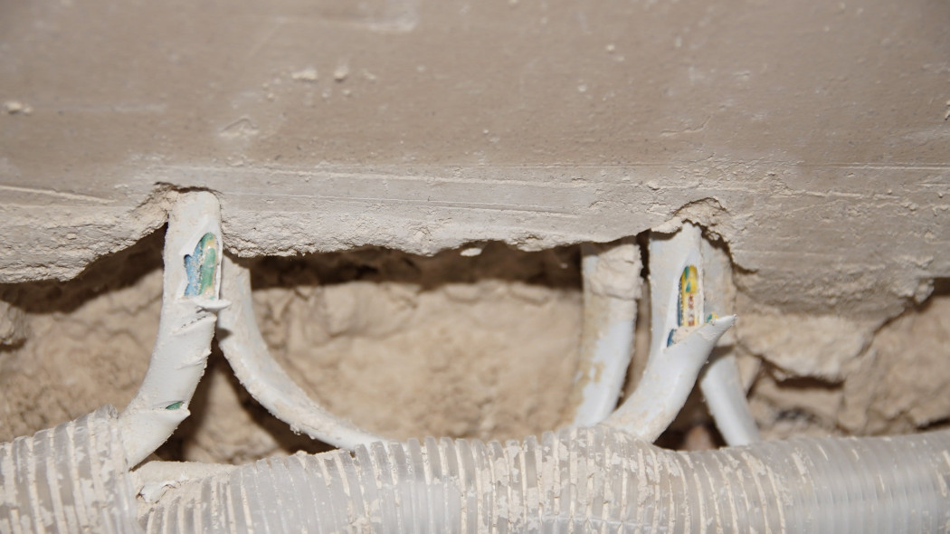

Niestety, podczas tynkowania, a dokładniej przy odcinaniu tynku w okolicach podłogi, tynkarze uszkodzili znaczną liczbę kabli. Pomimo że kable były zabezpieczone w peszlach, doszło do poważnych zniszczeń. Co więcej, firma wykonująca prace nie poczuwa się do odpowiedzialności za zaistniałą szkodę. Co zrobić?
To tynkarze są odpowiedzialni. Bezwzględnie, nawet jeśli elektryk ułozył przewody nie tak jak należy. Jeśli im przeszkadzały to winni wezwać elektryka do poprawy, a nie walcować aż pozdzierają izolację. To niedopuszczalne na budowie.
Masz teraz okazję, by odzyskać pieniądze za poniesione straty – jeśli tego nie zrobisz, będzie to błąd. Przechodząc do sedna: jedynym pozytywnym aspektem tej sytuacji jest to, że problem został wykryty teraz, a nie później. Naprawa będzie mniej uciążliwa, choć obecność elektryka jest niezbędna.
Konieczne jest dokładne sprawdzenie wszystkich przewodów. Fragmenty z uszkodzoną izolacją podstawową należy bezwzględnie usunąć, a pozostałe przewody poddać pomiarom miernikiem rezystancji izolacji. To elektryk zadecyduje, które przewody nadają się do dalszego użytku. Przewody, które zostaną przecięte, należy połączyć za pomocą specjalistycznych zestawów naprawczych. Do tego zadania potrzebny jest doświadczony fachowiec, który po zakończeniu prac wykona pomiary powykonawcze i wystawi protokół naprawy.
Unikaj wszelkich teoretyków, którzy będą doradzać owijanie przewodów taśmą i ich zatynkowanie, a także inne niefortunne pomysły z kostkami, puszkami czy podobne „rozwiązania”. To wszystko to bzdury. Gdyby chodziło o jeden przewód, zaleciłbym jego całkowitą wymianę na nowy, ale przy takiej skali problemu jest to niewykonalne. Czeka Cię więc trochę pracy i nie radzę unikać konieczności naprawy, licząc na to, że „jakoś to będzie”. Przez pewien czas może i tak, ale z pewnością znasz pierwsze prawo Murphy’ego.
