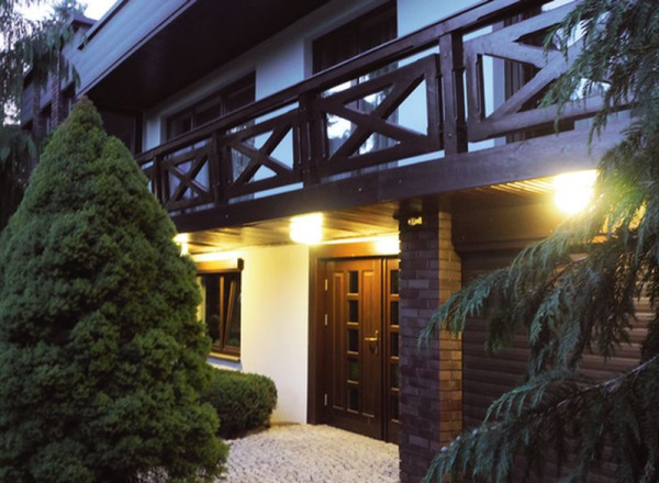

Pod loggią zapalają się świetlówki kompaktowe w plafonierach
Pod loggią zapalają się świetlówki kompaktowe w plafonierach.

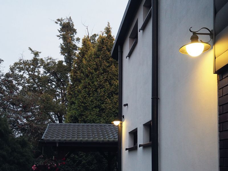

Decyzja: zewnętrzną instalację elektryk wyprowadził przez ściany podczas budowy domu. Podzielił ją na 8 obwodów, w tym 3 do ogrodu. Od frontu mamy długą loggię i w stropie pod nią zamontował plafoniery o prostym kształcie. Lubimy z żoną światło rozchodzące się po ścianach, więc na pozostałych elewacjach zawiesił kinkiety w kształcie latarni. W ogrodzie natomiast - niskie stojące lampy.
Podczas wyboru opraw żona pilnowała designu, ja solidności wykonania. Aluminiowym oprawom w rustykalnym kształcie, z dobrymi uszczelkami, wykończeniem w kolorze antyczne złoto i kloszem z mlecznego szkła, niczego nie mogłem zarzucić. Dobrze się sprawdzają.
Kinkiety zawieszono na pozostałych elewacjach
Kinkiety zawieszono na pozostałych elewacjach.

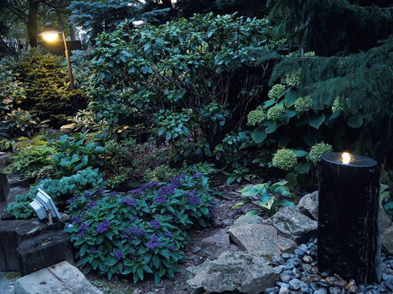

Reflektorkiem (stojącym na ziemi) podświetlono wybrane rośliny
Reflektorkiem (stojącym na ziemi) podświetlono wybrane rośliny.

  • W ogrodzie elektryk użył specjalnych kabli ziemnych z oznaczeniem YKY. Poprowadził je w rowach o głębokości 50 cm i oznaczył niebieską folią. Niskie latarnie, wykonane z odlewu aluminiowego, nie są bardzo ciężkie, więc przytwierdził je śrubami do masywnych płyt z łupanego piaskowca. Tego rodzaju postument jest ładniejszy od zwykłych cokołów z betonu.

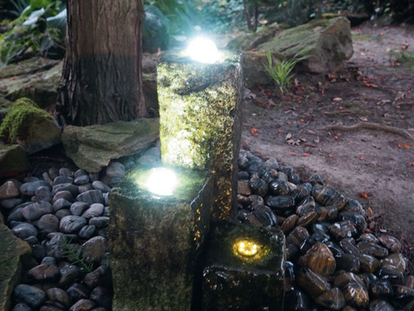

    Żona pragnęła ukształtować w ogrodzie, przy pomocy delikatnego światła, przytulny nastrój, dlatego wszystkie kinkiety i latarnie mają świetlówki kompaktowe, o średniej mocy, ciepłej barwie światła 3000 K i tradycyjnym gwincie. W kilku ogrodowych zaułkach urozmaiciła oświetlenie reflektorkami z halogenami - postawiła je na ziemi i skierowała na wybrane rośliny. Natomiast źródełka w kamieniu mają wmontowane kolorowe diody LED. Ciekawie to wygląda. Zewnętrzne oświetlenie najefektowniej prezentuje się w okresie Bożego Narodzenia! Co roku dokupujemy nowe sznury LED-owe i ubieramy świątecznymi światełkami loggię i rośliny przed domem. Rachunki za prąd nie szybują w górę, bo są to energooszczędne źródła światła, za to przez ponad miesiąc działka tonie w pięknej iluminacji. Do tego okresowego oświetlenia kupiłem bezpieczne przedłużacze.
  • Polecam zastosowanie czujników ruchu. Jeden z nich umieściłem przy furtce, więc kiedy wchodzimy lub wjeżdżamy na działkę, zapalają się żarówki w plafonierach pod loggią. Inne czujniki inicjują pracę kinkietów na ścianach.
Źródełka w kamieniu mają wmontowane kolorowe diody LED
Źródełka w kamieniu mają wmontowane kolorowe diody LED.
