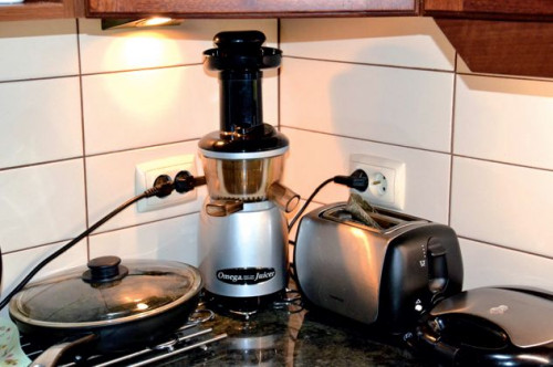

Użytkownik powinien skupić się na jak najdokładniejszym zaplanowaniu roli poszczególnych pomieszczeń, oraz ich wyposażenia i usytuowania tegoż wyposażenia, na przykład mebli. Pozwoli to usytuować odpowiednią ilość gniazd (których i tak najczęściej okazuje się za mało) jak najlepiej w stosunku do przyszłych potrzeb. Szczególnie jest to ważne w kuchni! Unikamy wtedy stosowania w przyszłości przedłużaczy, które są nieestetyczne, kłopotliwe, a bywają też niebezpieczne, również pod względem pożarowym.
Dobór gniazdek i łączników
Agnieszka i Maciej stoją przed wyzwaniem wykończenia domu w stanie deweloperskim. Zaprosili na budowę Ewę Kramm, architekt wnętrz, by doradziła im, jak dobrać łączniki i gniazda.
Należy dobrze przemyśleć ilość gniazd szczególnie w kuchni

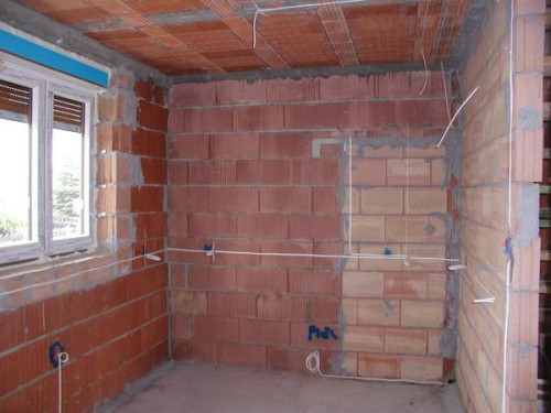

Należy zdawać sobie sprawę, że nawet zbędne położenie kilku czy kilkunastu odcinków przewodów na etapie budowy obiektu jest wielokrotnie tańsze, niż konieczność dołożenia jednego w sytuacji, kiedy wnętrza są już wykończone. Dlatego w sytuacji niepewności, czy jakieś rozwiązanie będziemy stosować czy też nie, warto ponieść wydatek kilkudziesięciu złotych, aby w przyszłości móc do tematu wrócić. Często takim tematem są żaluzje (lub rolety).

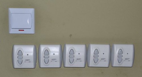

Żaluzje albo są wszędzie, albo nie ma ich nigdzie, dlatego tak samo postępujemy z przewodami zasilania. Albo kładziemy je wszędzie, albo wcale. Oddzielną kwestią są sposoby sterowania nimi i w związku z tym miejsca umieszczenia przełączników. Czy lokujemy je przy oknach, czy przy wejściu do pomieszczenia? A może wybrać sterowanie grupowe i centralne, które ułatwia ich opuszczanie na przykład przed dłuższym wyjazdem, pozwala też na zastosowanie automatyki do opuszczania ich, na przykład dla zapobiegania nadmiernego nasłonecznienia wnętrza, na sterowanie przy pomocy czujnika zmierzchowego, alarmowego, czy też zegara sterowniczego. Różne są też wartości napięć zasilających. Wszystkie te elementy muszą zostać dokładnie przemyślane i zanalizowane, aby uniknąć komplikacji w przyszłości.

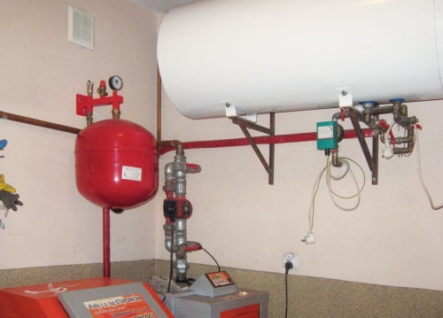

Możemy mieć tutaj do czynienia z dwoma różnymi wariantami. Może istnieć elektryczna instalacja grzewcza, albo też istnieje tylko instalacja elektryczna wspomagająca ogrzewanie wodne, coraz częściej zautomatyzowane. Zatem w zależności od potrzeb, musimy przewidzieć odpowiednio miejsca zainstalowania grzejników i/albo elementów automatyki, jak też doprowadzić do tych miejsc odpowiednie oprzewodowanie. Dobór miejsc dla niektórych elementów na przykład termostatów powinien być bardzo staranny, z dala od wszelkich źródeł ciepła i zimna, bezpośredniego działania światła słonecznego i nie przy ścianie zewnętrznej. Wszystkie takie niuanse muszą zostać dokładnie przemyślane. W przypadku pompki wody obiegowej w instalacji centralnego ogrzewania, jej zasilanie winno być wykonane jako obwód dedykowany.

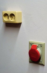

Najczęściej nie jest zbytnio rozbudowana, lecz z uwagi na duże przepływające w niej moce, musi zostać zaplanowana i wykonana bardzo starannie, z minimalną ilością, starannie wykonanych połączeń.
Gniazdo instalacji siłowej Ważnym jest też, aby rozdzielnica domowa była umieszczona w miejscu dostępnym, dogodnym do obsługi i kontroli
