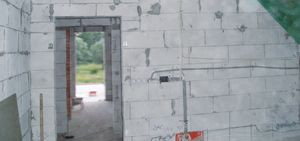

  • Końce przewodów 230 V z dużym zapasem (ok. 70 cm) warto zawinąć w skrzynce modułu przekaźników na czas wykańczania domu. Każdy przewód z obu stron należy opisać, ułatwi to znalezienie właściwych przewodów. Moduły przekaźników i sterowniki zainstalowałem dopiero po ostatnim malowaniu ścian. Przed kładzeniem tynków i płyt g-k, na ścianie kredą napisałem odległości i wysokości aby łatwo odnaleźć zakończenia i trasy przewodów. Po tym należy wykonać dokumentację zdjęciową, w różnych ujęciach i powiększeniu, w przyszłości ułatwi to szukanie ew. usterek.

  • Przewody magistrali danych i zasilającej wyprowadziłem na niewykończony strych, aby zapewnić łatwy dostęp i serwis.

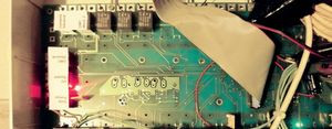

Instalacja główniej sterownika (RoomManagera) i poszczególnych sterowników do centralnego ogrzewania, kotłowni, rekuperatora, kominka z płaszczem wodnym, kolektora słonecznego, zasobnika c.o. i c.w.u. i wymienników w piwnicy RoomManager przed zamaskowaniem przyciemnioną szybką przepuszczającą podczerwień
Instalacja główniej sterownika (RoomManagera) i poszczególnych sterowników do centralnego ogrzewania, kotłowni, rekuperatora, kominka z płaszczem wodnym, kolektora słonecznego, zasobnika c.o. i c.w.u. i wymienników w piwnicyRoomManager przed zamaskowaniem przyciemnioną szybką przepuszczającą podczerwień
