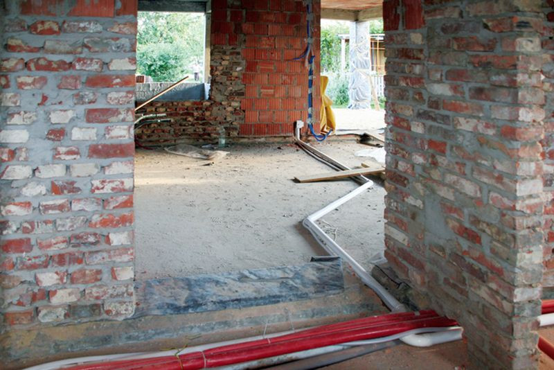

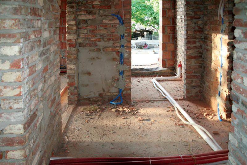

Ułożenie rur na parterze - gniazdo w wiatrołapie (fot. z lewej) i w salonie (fot. z prawej)

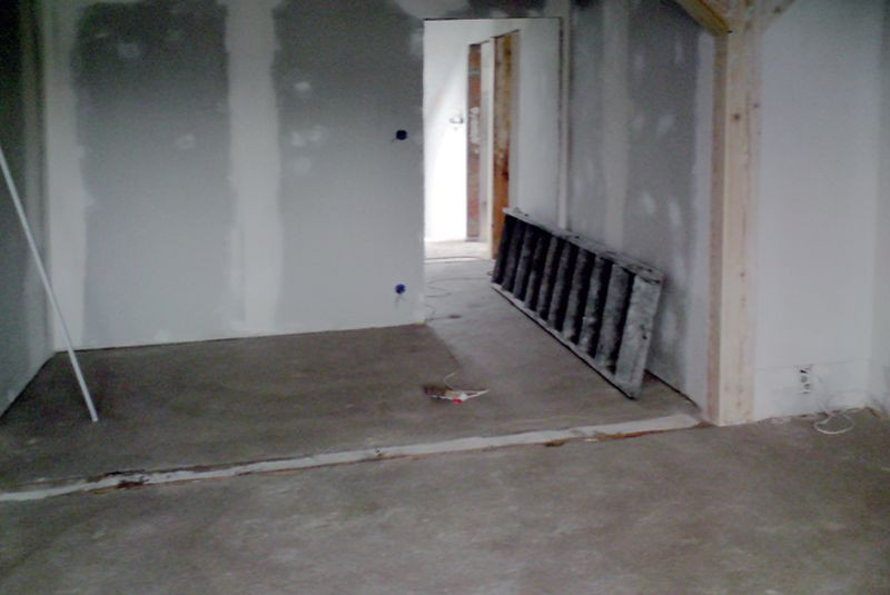

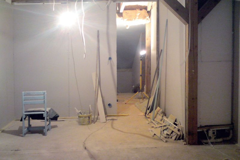

Instalacja i gniazdo na poddaszu, w trakcie układania (fot. z lewej) i po wykończeniu ścian płytami gipsowo-kartonowymi (fot. z prawej)
