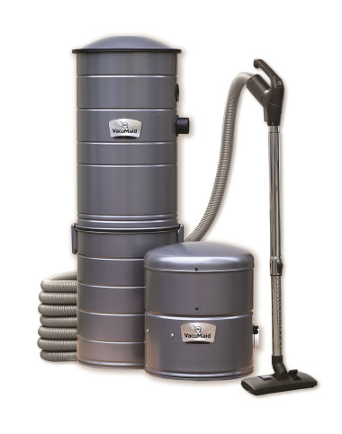

Jednostki różnią się też budową. W modelach kompaktowych wszystkie elementy znajdują się w jednej obudowie. Urządzenia typu split składają się zaś z dwóch części: silnika i reszty. Pierwszy typ zajmuje mniej miejsca, z kolei w modelach typu split łatwiej zastosować większe i skuteczniejsze filtry.
Jednostka typu split, w której silnik znajduje się w oddzielnej obudowie
Jednostka typu split, w której silnik znajduje się w oddzielnej obudowie. (fot. Santech)

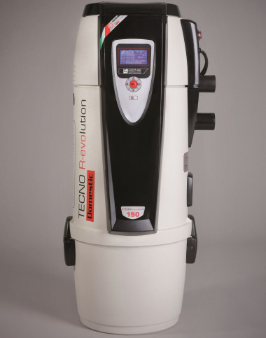

Jednostka centralna
Najważniejsze parametry, na które trzeba zwrócić uwagę przy wyborze jednostki centralnej, to podciśnienie i wydajność. (fot. Santech)

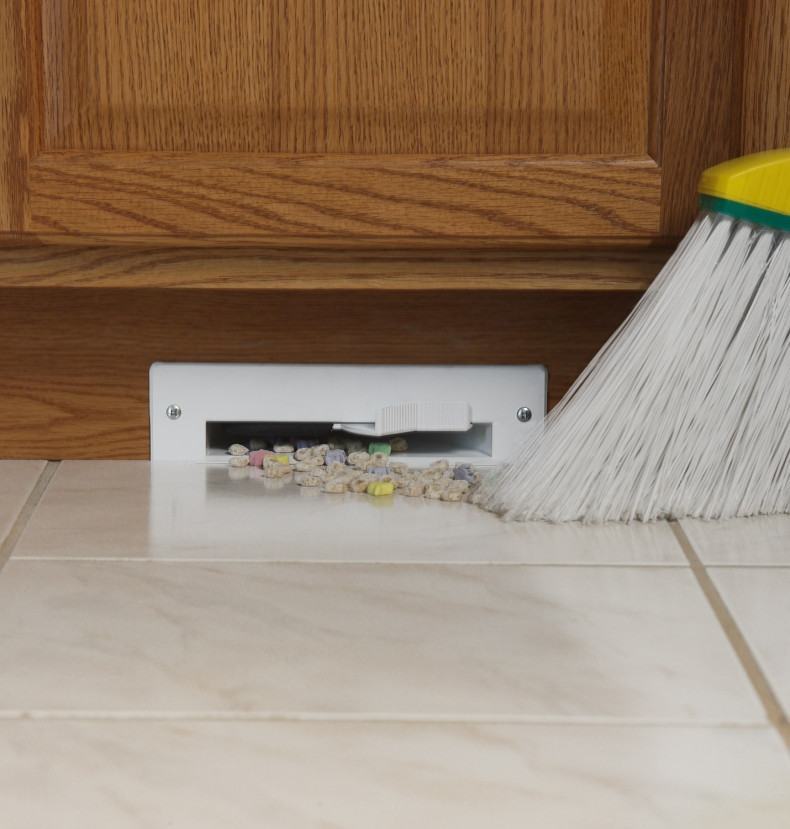

Specjalnym typem gniazda ssącego jest tzw. automatyczna szufelka. Nie podłącza się do niej węża, a ssanie załącza się po otwarciu klapki lub naciśnięciu przycisku. Umieszczona jest w ścianie na wysokości posadzki, co pozwala łatwo wmieść do środka piasek, okruchy i inne nieczystości. Automatyczną szufelkę warto zamontować w pomieszczeniach najbardziej narażonych na zabrudzenia, takich jak wiatrołap czy kuchnia.
W tym ostatnim z pewnością przyda się też szufelka podblatowa. W tej odmianie gniazda ssącego ssanie uruchamia się po wysunięciu szufelki z szafki. Umieszcza się ją pod kuchennym blatem roboczym, dzięki czemu można łatwo pozbyć się odpadków powstających w tym miejscu.
Automatyczna szufelka
Sprzątanie bardzo ułatwia automatyczna szufelka, zamontowana w ścianie (np. w szafce kuchennej) na wysokości posadzki. (fot. Vacuflo)

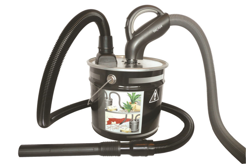

Innym wygodnym elementem jest separator, czyli przenośne urządzenie służące do usuwania rozsypanego popiołu z okolic kominka lub kotła, szkła czy liści z przydomowego tarasu. Nie jest on standardowym wyposażeniem systemu - separator podłącza się do instalacji centralnego odkurzania za pomocą węża ssącego. Nazwa urządzenia bierze się stąd, że zanieczyszczenia nie trafiają do rurociągu, ale - dzięki specjalnemu filtrowi - zatrzymują się w pojemniku.
Separator
Jednym z przydatnych akcesoriów jest separator, pozwalający usunąć te zabrudzenia, które nie powinny się dostać do instalacji centralnego odkurzania. (fot. Beam)

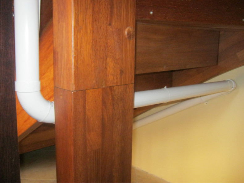

Odkurzacz centralny najlepiej zaplanować podczas projektowania domu. Na tym etapie najłatwiej jest wybrać optymalny przebieg rurociągu. Instalacja nie powinna się rzucać w oczy i mieć jak najmniej załamań, które wpływają na sprawność pracy systemu. Trzeba też pamiętać, że im dłuższy jest rurociąg, tym mniejsza jest wydajność pracy jednostki. Zakup odkurzacza do istniejącego domu wymaga wykucia w ścianach bruzd, w których ukryje się instalację, lub poprowadzenia jej np. pod zabudową z płyt g-k.
W nowym budynku montaż odbywa się po ułożeniu instalacji elektrycznej, wodnej i kanalizacyjnej, a przed rozprowadzeniem instalacji grzewczej, wykonaniem tynków i wylewek podłóg. Rurociąg składa się z rur PVC o niewielkiej średnicy (50-55 mm), dlatego dość łatwo go ukryć - np. w przestrzeniach stropu.
Centralny odkurzacz - rurociąg
Centralny odkurzacz można zamontować również w zamieszkanym domu. W takim przypadku wyzwaniem jest poprowadzenie rurociągu - aby nie rzucał się w oczy. (fot. Topvac)

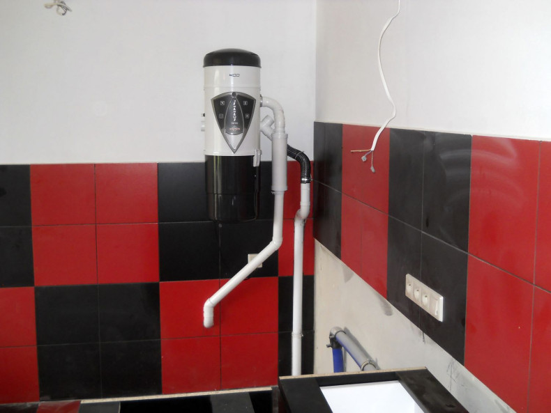

Bardzo ważne jest prawidłowe umiejscowienie jednostki centralnej. Jak wspomniano, ze względu na hałas, jaki urządzenie wytwarza podczas pracy, należy je umieścić z dala od części mieszkalnej domu. Może to być piwnica, kotłownia, garaż (pomieszczenie musi być suche). Jednostkę mocuje się zazwyczaj do ściany, na takiej wysokości, by był wygodny dostęp do filtrów i pojemnika na kurz, który trzeba regularnie opróżniać. W niedalekiej odległości należy zaplanować wyrzutnię powietrza na zewnątrz budynku. Długość prowadzącej do niego rury nie powinna przekraczać 6 m.
Uwaga! Ze względów estetycznych, wylotu nie należy umieszczać na ścianie frontowej, ani blisko okien i drzwi. Aby nie przykrył go śnieg, powinien on znajdować się minimum 50 cm nad gruntem. Ponadto rura powinna wystawać na kilkadziesiąt centymetrów ze ściany, aby wyrzucane powietrze nie brudziło elewacji.
Jednostkę centralną należy umieścić z dala od pomieszczeń mieszkalnych
Jednostkę centralną należy umieścić z dala od pomieszczeń mieszkalnych. Dzięki temu hałas podczas pracy nie będzie dokuczliwy. (fot. Ecomax)
