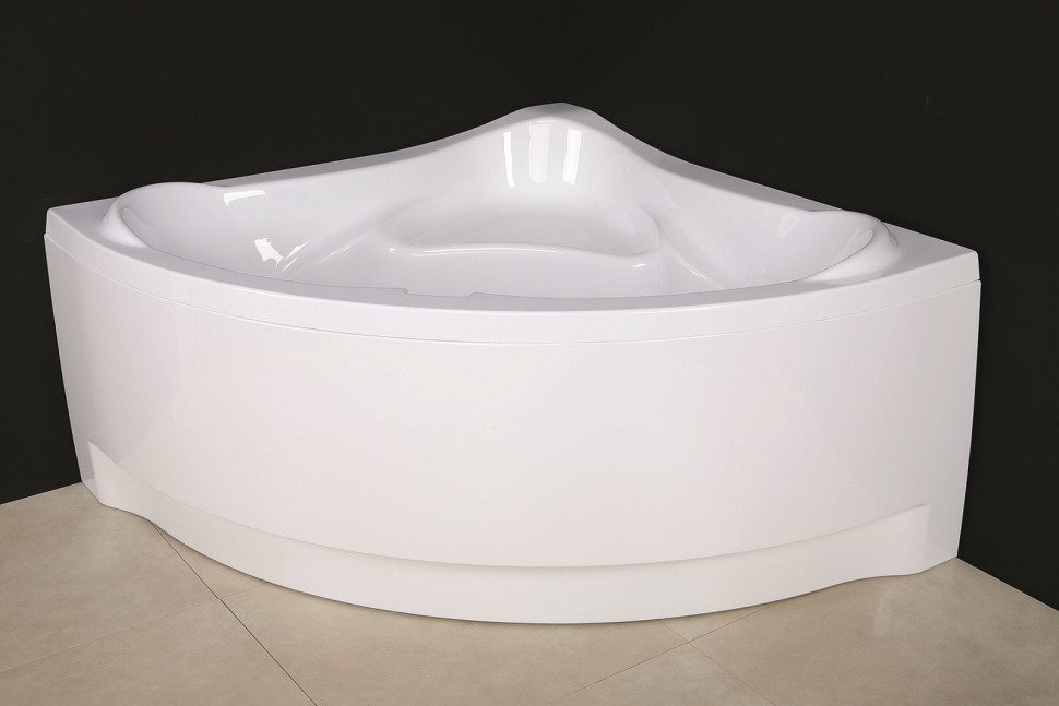

Choć montaż wanny nie jest skomplikowany, najlepiej powierzyć go autoryzowanemu przedstawicielowi producenta. W praktyce jednak najczęściej wykonuje go hydraulik lub glazurnik wykańczający łazienkę. Wannę i jej obudowę należy osadzić w sposób umożliwiający łatwy demontaż, aby w przypadku uszkodzenia można było je rozdzielić bez uszkodzenia glazury. Prace prowadzi się, przestrzegając instrukcji wytwórcy.

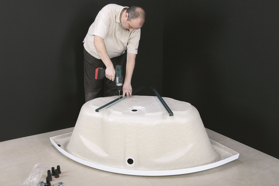

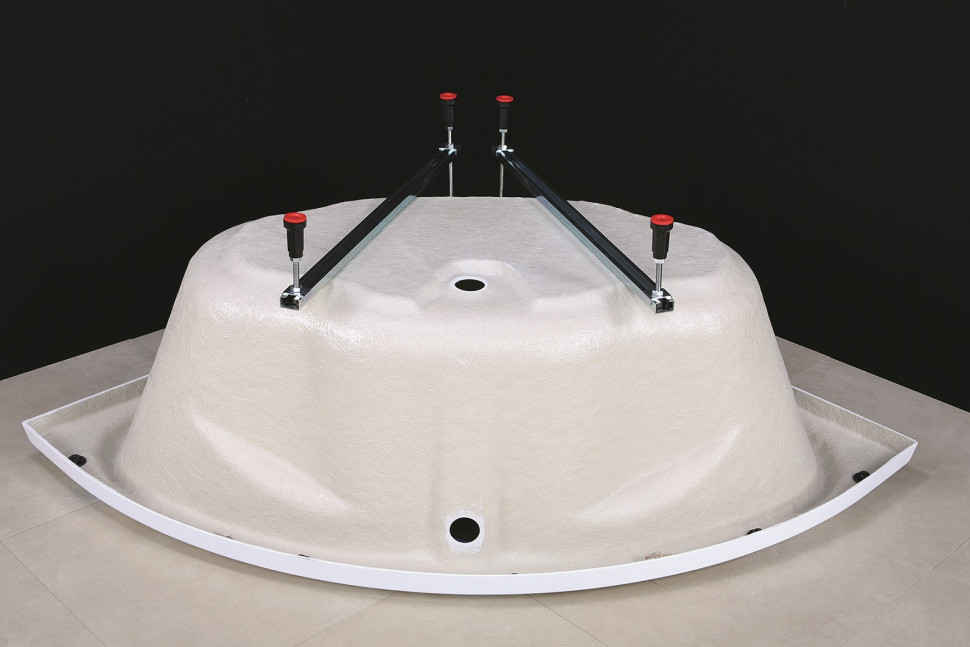

Montaż wanny narożnej z obudową - krok 1 i 2. Pierwszym krokiem jest umiejscowienie stelaża i przytwierdzenie go do dna wanny.

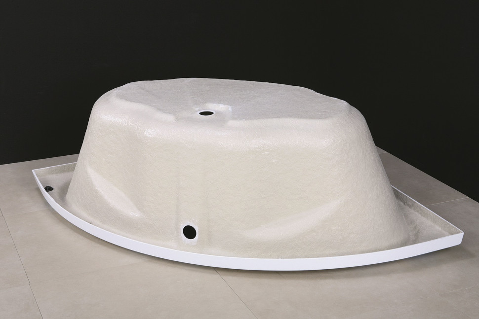

Montaż wanny z obudową - prawidłowo przytwierdzony stelaż
Montaż wanny narożnej z obudową - krok 3. Tak wygląda prawidłowo przytwierdzony stelaż.

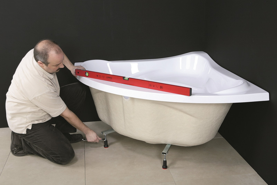

Montaż wanny z obudową - w stelażu mocujemy nóżki i ustawiamy wannę za pomocą poziomnicy
Montaż wanny narożnej z obudową - krok 4. Następnie w stelażu mocujemy nóżki i ustawiamy wannę za pomocą poziomnicy.

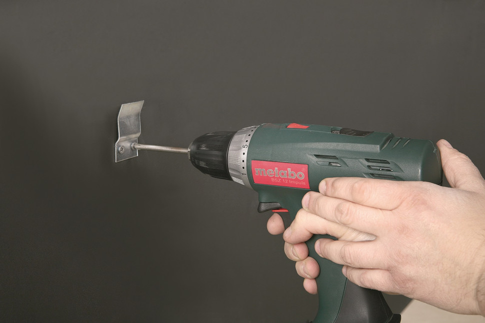

Montaż wanny z obudową - przyczepiamy uchwyty do wanny
Montaż wanny narożnej z obudową - krok 5. Aby wanna idealnie przylegała do ścian, przyczepiamy do niej uchwyty, które utrzymają ją w narożniku. Producenci na ogół wyposażają swoje wyroby w standardowe elementy do montażu. Jeśli ściany wykonane są z płyt g-k, odpowiednie kołki należy kupić oddzielnie.

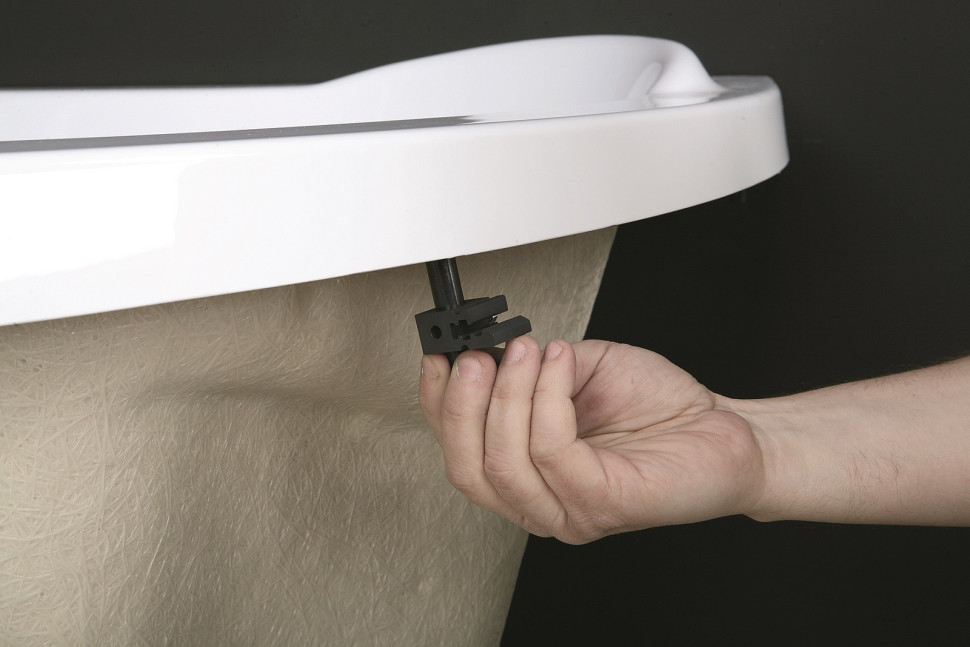

Montaż wanny narożnej z obudową - krok 7 i 8. Kolejnym krokiem jest przygotowanie wanny do założenia obudowy. W tym celu wkręca się, we wklejone fabrycznie gniazda, uchwyty mocujące.
