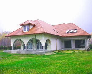

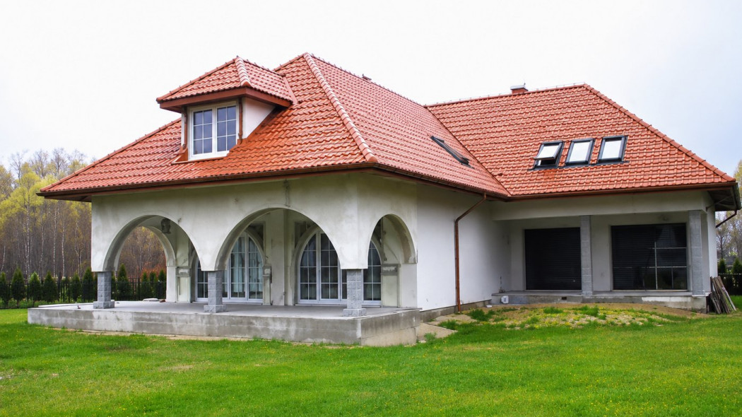

Ocieplenie budynku nie zostało dokończone w miejscu, gdzie znajdują się podcienia. Miejscami widać brak styropianu. Te prace mają zostać wkrótce dokończone.
- Płyty słabo połączone
Na połączeniach płyt gipsowo-kartonowych użytych do wykończenia ścian pojawiły się pęknięcia.
Mogły być spowodowane złym ułożeniem płyt, np. kiedy są montowane równolegle do belek stropowych, albo bez przesunięcia względem siebie.
Powodem uszkodzeń może być również osiadanie konstrukcji budynku, brak dylatacji poddasza i, oczywiście, niestaranne wykonanie czy brak siatki zbrojącej. Za jakość materiałów i prawidłowe wykonanie suchego tynku Piotr ręczy osobiście.
Jednak mimo jego zapewnień najbardziej prawdopodobną przyczyną usterki wydaje się błąd w montażu, a konkretnie brak kilkumilimetrowych odstępów karton-gipsu od podłogi i od stropu. Ugięcia stropu i ścian przenoszą się na karton gips i wyginają go.
- Farba, która odchodzi
Na sufitach farba odchodzi płatami wielkości dłoni. Farba może odchodzić z powodu niedostatecznego zagruntowania podłoża – dotyczy to również gruntowania podłoża zakurzonego podczas prac wykończeniowych.
Ponieważ Piotr zapewnia, że zarówno gruntowanie podłoża jak i malowanie wykonał samodzielnie i prawidłowo, winne mogą być niesprzyjające malowaniu warunki – zbyt wysoka wilgotność i niska temperatura powietrza.
