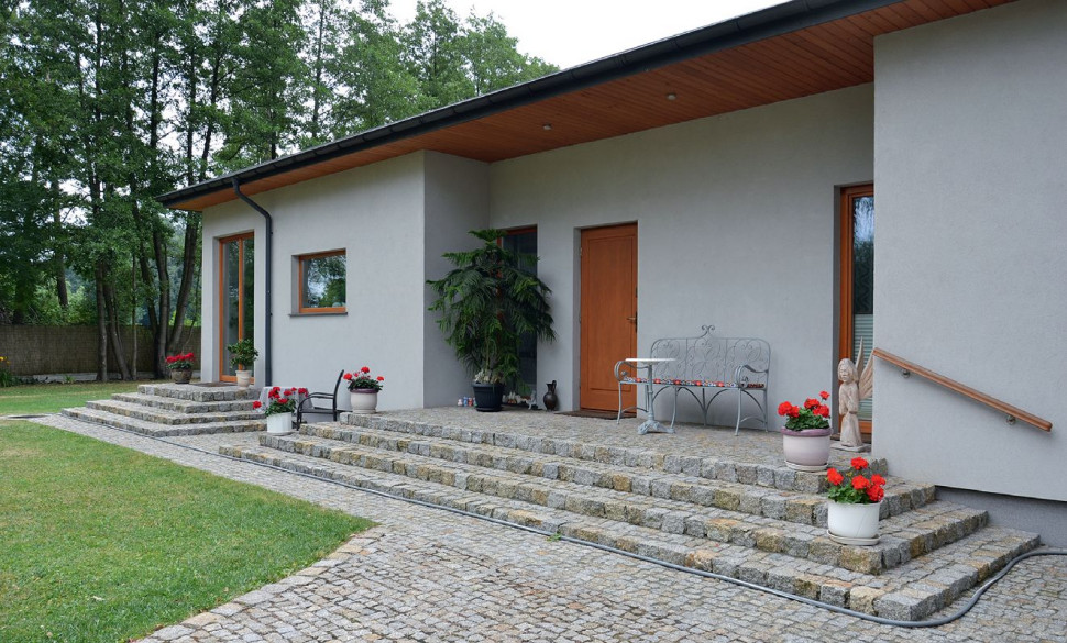

Główne wejście do domu
Dawniej główne wejście do budynku z lat 50. ub.w. znajdowało się z tyłu. Ewa i Paweł zmienili to! Zaprojektowali je na przedniej elewacji, we wnęce nowej części domu (bardzo lubią w niej usiąść). Nie chcieli podkreślać reprezentacyjnej strefy wejściowej okazałym gankiem, poprzestali na prostym podeście i schodach utwardzonych drobną kostką z granitu. Drugie schody wybudowali przy oknie tarasowym w kuchni.

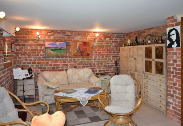

Pomieszczenie w piwnicy, ściany ze starej cegły
Piwnica rozciąga się na pow. 50 m2 i na początku stała w niej woda. Majster, remontujący dom, usunął wodę, skuł "do żywego" stary tynk, osuszył posadzkę i mury, zabezpieczył je przed wilgocią itd. W przypadku pokoju muzycznego, właściciele zlecili później wypiaskowanie odsłoniętych cegieł, w innych pomieszczeniach ułożenie nowych tynków lub glazury. W posadzce natomiast - ogrzewania podłogowego.
Remont jej ścian polegał jeszcze na zerwaniu tynków i osuszeniu cegieł oraz położeniu na zewnątrz termoizolacji ze styroduru i kilku warstw izolacji przeciwwilgociowej. Urządziliśmy tu między innymi pokój muzyczno-telewizyjny. Jego ozdobę od strony wnętrza stanowią ceglane mury - odsłonięte i wypiaskowane stare cegły nadają fajny klimat. Natomiast w pomieszczeniach gospodarczych, typu kotłownia, pralnia, łazienka, kazaliśmy je na nowo otynkować lub ułożyć glazurę.

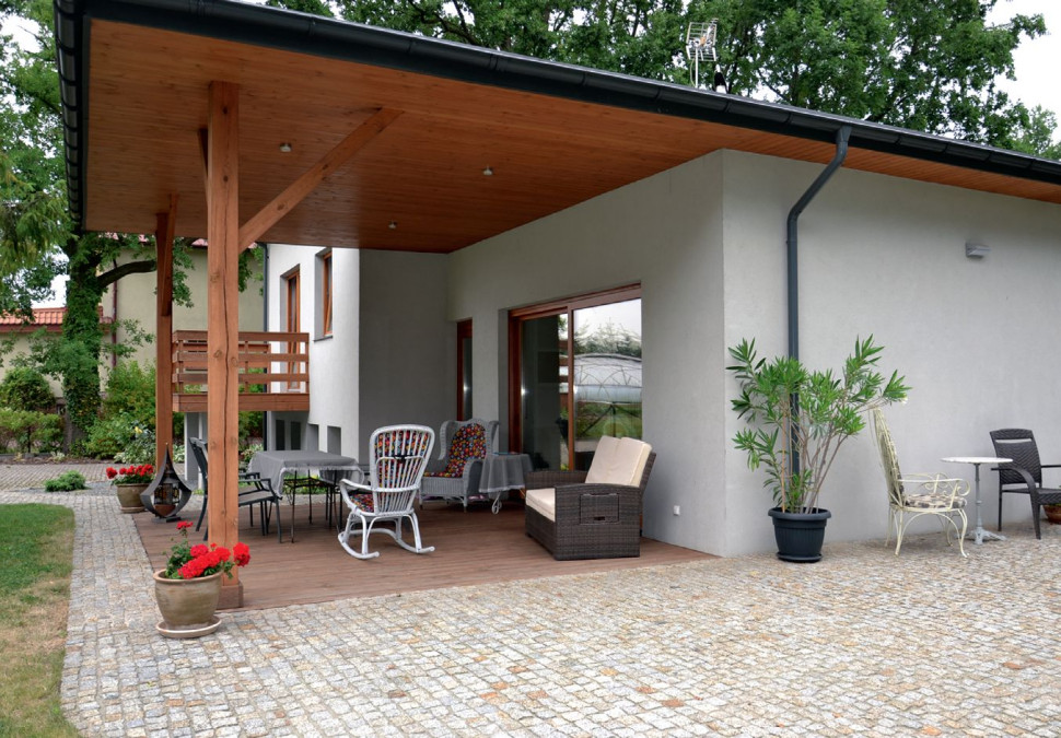

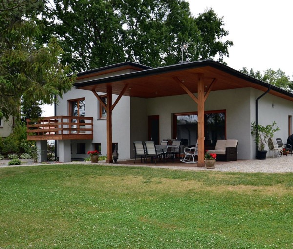

Narożny taras z zadaszeniem
Wielospadowy dach celowo jest płaski (ma nachylenie 10°), a ściany budynku - nieskomplikowane. Nowy narożny taras przylega (od zewnątrz) do strefy dziennej z salonem, ulokowanej w starej partii domu. Można na niego wyjść również z dodanej kuchni. Właściciele zadbali o duże przeszklenia z myślą o szerokich widokach na działkę.

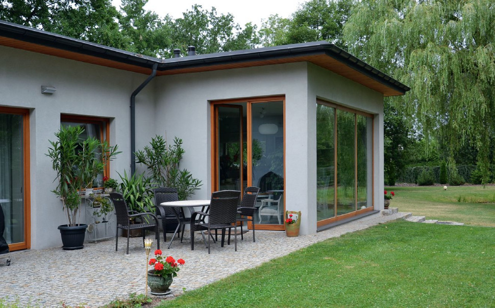

Niezadaszona wąska część tarasu przylega do kuchni i mieści mały komplet mebli kawowych
Niezadaszona wąska część tarasu przylega do kuchni i mieści mały komplet mebli kawowych. Wysunięte na 70 cm okapy dachu nie chronią wypoczywających tu od deszczu, lecz dobrze osłaniają ściany budynku, otynkowane zaprawą akrylową w kolorze szarym.

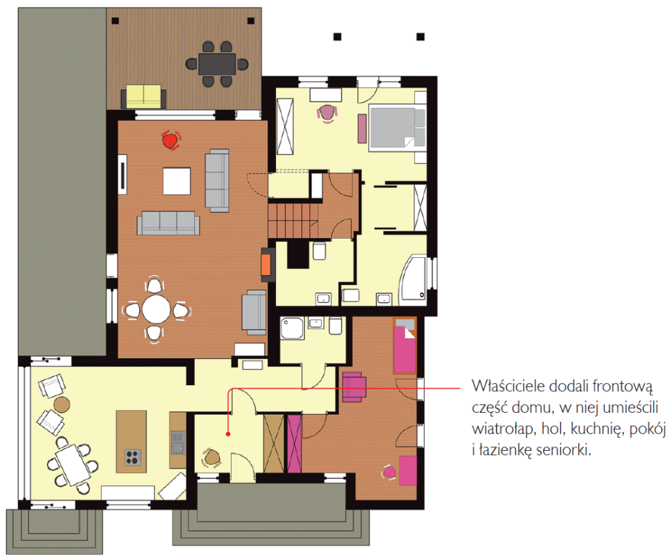

Rozbudowa domu pod dyktando właścicieli
Zastany układ pomieszczeń był przestarzały, niefunkcjonalny i nieadekwatny do współczesnych oczekiwań. Przykładowo - Ewa i Paweł nie godzili się na główne wejście ulokowane starym zwyczajem z tyłu budynku. Pragnęli mieć je z przodu, na frontowej elewacji, a przy nim koniecznie wygodny obszerny wiatrołap (ma 7,5 m2).
Oprotestowali również ciasną przestrzeń w pokoju dziennym i kuchni, rozciągających się na parterze. W miejscu tych obu wnętrz widzieli tylko salon z kominkiem i jadalnią, natomiast kuchnię postanowili utworzyć od nowa, w dodanej z przodu części budynku. W niej umieścili jeszcze, dla mamy Ewy, oddzielny pokój i łazienkę.
Z ryflowanego drewna modrzewia syberyjskiego zbudowano fragment podłogi na tarasie (w zadaszonej części zajmuje 30 m2)
Właściciele podkreślili prostą bryłę stonowaną kolorystyką i szlachetnymi materiałami. Elewację ożywia drewno na podbitce okapu i ramach okien. Z ryflowanego drewna modrzewia syberyjskiego zbudowano fragment podłogi na tarasie (w zadaszonej części zajmuje 30 m2). Resztę posadzki wykonano z drobnej kostki granitowej.

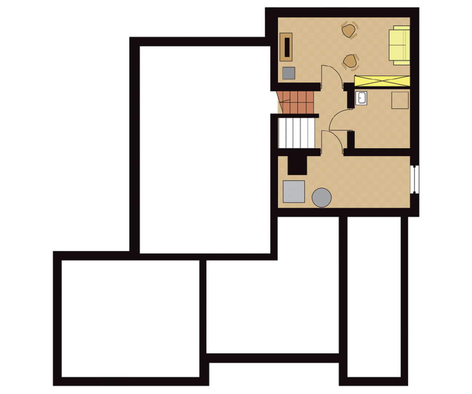

Projekt przebudowy: inż. arch. Anna Słobodzian i właściciele; Rzut parteru i rzut piwnicy

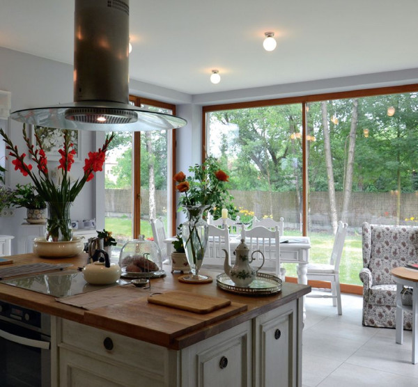

Dobudowana kuchnia ma pow. 33,9 m2, mieści szeroką wyspę oraz stół jadalniany i stolik kawowy z fotelami
Dobudowana kuchnia ma "królewską" pow. 33,9 m2, mieści szeroką wyspę oraz stół jadalniany i stolik kawowy z fotelami. Część mebli kuchennych, w tym wyspę, stolarz dopasował do zgromadzonych wcześniej. Dzięki dużym przeszkleniom cała przestrzeń rano tonie w promieniach słońca. Natura tworzy za nimi "obraz", zmieniający się wraz z porą dnia i roku.
