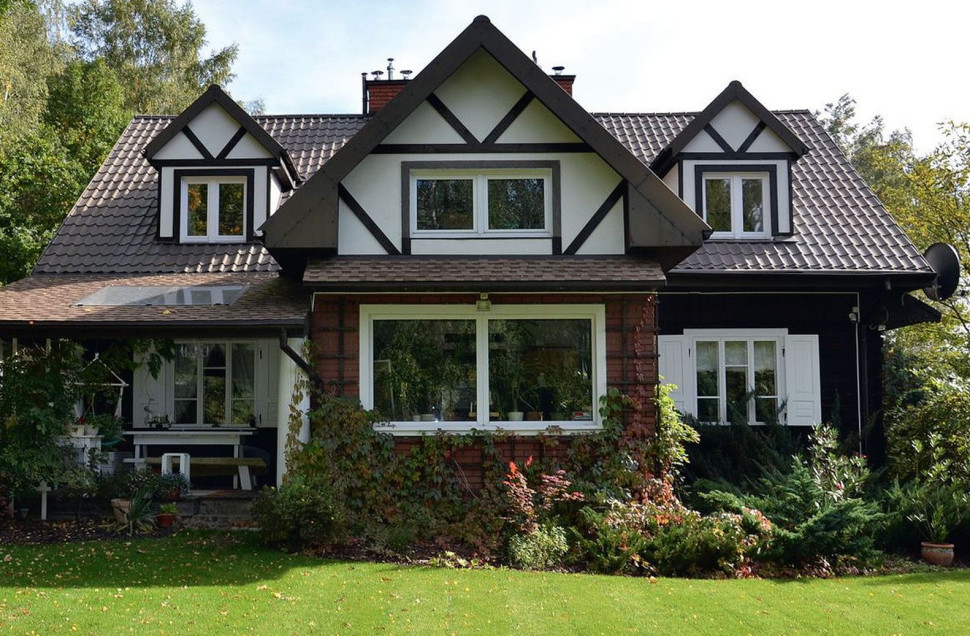

Budynek zachowuje stare wymiary na parterze 13 x 9 m
Budynek zachowuje stare wymiary na parterze 13 x 9 m, lecz oryginał nie miał poddasza mieszkalnego, tylko strych. Po przenosinach nad parterem skonstruowano poddasze użytkowe (w technologii szkieletu drewnianego), które przykryto dwuspadowym dachem z lukarnami. Dach pokryto papą, a potem szwedzką blachodachówką.

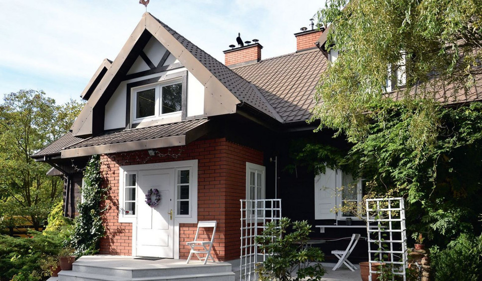

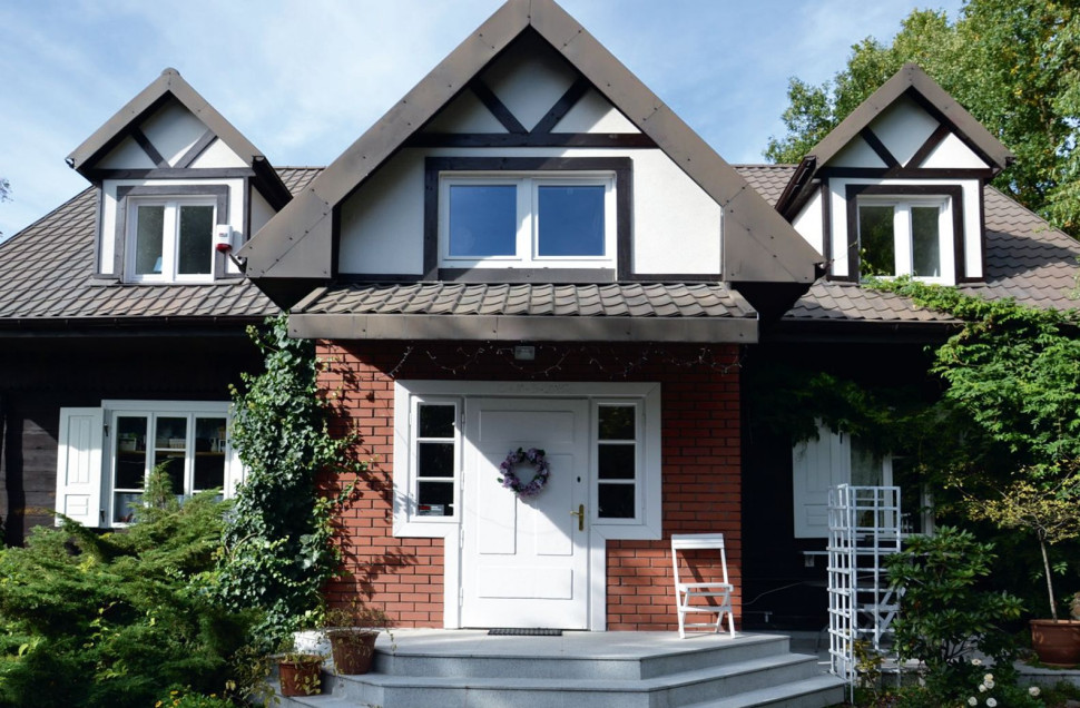

Ganek na froncie domu wzniesiono z cegły klinkierowej
Ganek na froncie domu wzniesiono z cegły klinkierowej, bo Maria nie znalazła wykonawców, którzy podjęliby się wymurowania go z kamienia. Pod gankiem zbudowała piwniczkę, w której umieściła zbiorniki na olej opałowy i stację uzdatniania wody ze studni. Schody wykończyła kamieniem. Przy ganku urządziła mały taras.

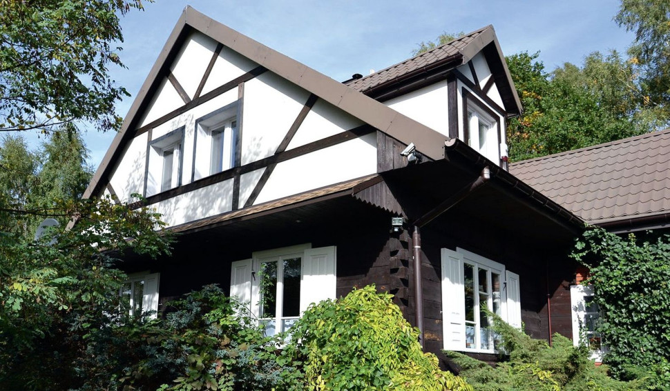

W obrębie parteru budynek ma elewację ze starych bali oraz oryginalne drzwi i okna z okiennicami
W obrębie parteru budynek ma elewację ze starych bali oraz oryginalne drzwi i okna z okiennicami. W 2014 r. dawne zewnętrzne szyby zastąpiono pakietem szyb zespolonych, co daje teraz lepszą termoizolację. Pokoje na poddaszu wykończono 5 lat po przeprowadzce, natomiast elewację w obrębie "górki" docieplono w 2014 r. Od zewnętrznej strony ułożono wtedy styropian o łącznej gr. 10 cm, po czym ściany ozdobiono imitacją "pruskiego muru" i wykończono białym tynkiem mineralnym.

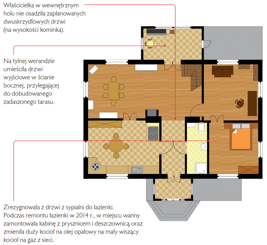

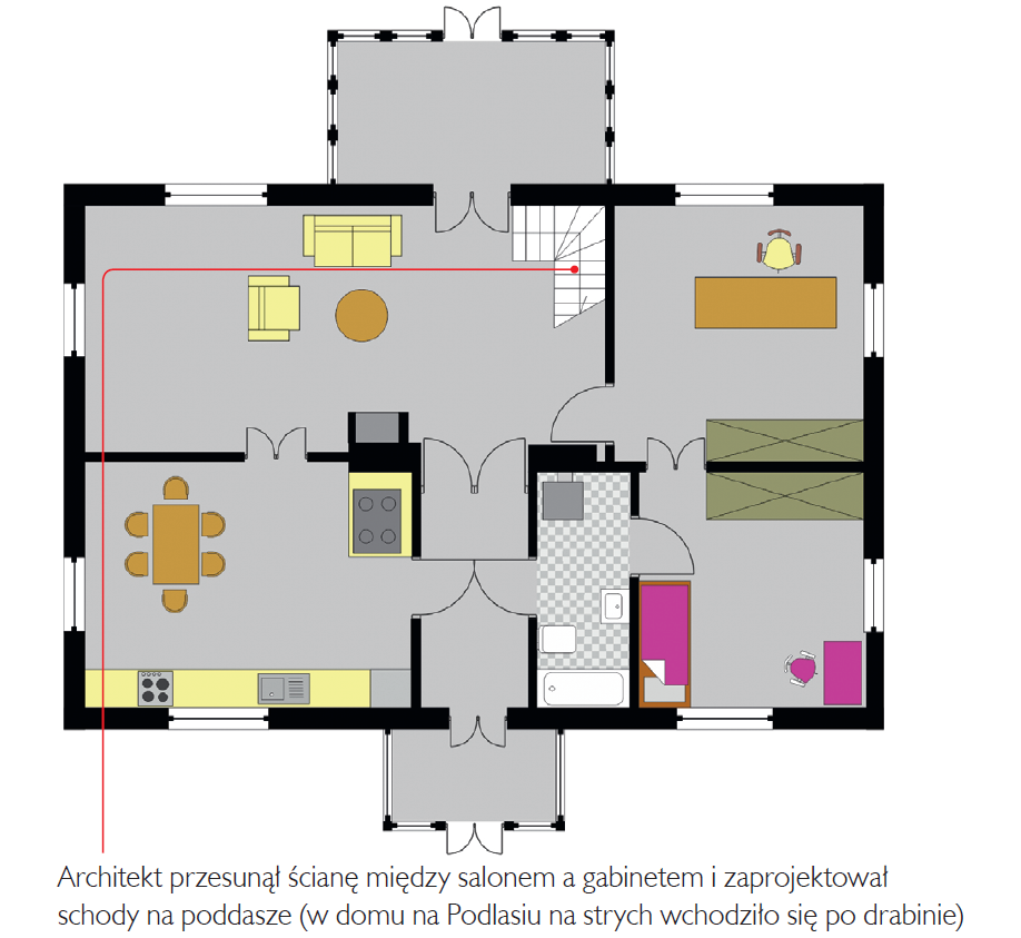

Jeszcze przed rozbiórką przywiozłam na Podlasie architekta, który dokonał inwentaryzacji i na jej podstawie przygotował projekt, w tym betonowe fundamenty i doprojektował poddasze użytkowe. Chciałam mieć poddasze, choć podejrzewałam, że najpierw wykończymy tylko parter, bo kończyły się nam pieniądze. Planowałam, że dopóki córka i syn są mali, będą mieszkać z nami na parterze, ale później powinni mieć oddzielne pokoje na poddaszu. I tak się rzeczywiście stało. Kiedy pierwszy raz zobaczyłam dom po zbudowaniu lukarn, zamarłam. Wyglądał jak w moim liście! Nie przyszła mi do głowy zmiana układu pomieszczeń na parterze. Są odwzorowane niemal w 100%.
Projekt: Studio Projektowe Paweł Wawrzyniak, adaptacja projektu Barbara Tkaczyk-Przelaskowska; Po lewej: Rzut parteru ze zmianami arch. Pawła Wawrzyniaka, opracowany na podstawie oryginalnego układu wnętrz w domu na Podlasiu, po prawej: Rzut parteru po zmianach właścicielki i autorki adaptacji projektu

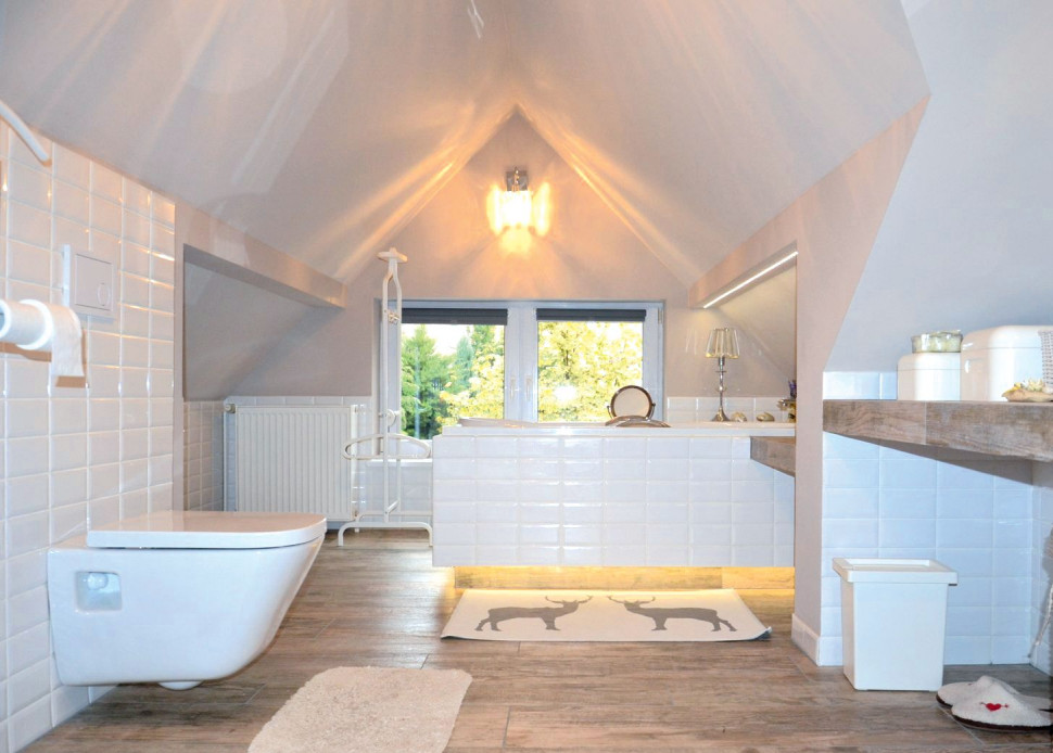

Łazienka na poddaszu
Łazienka na poddaszu powstała dopiero w 2014 r., a jej wielkość i aranżację właścicielka uznaje za szczególnie udaną (zaprojektowała ją arch. Maciejka Peszyńska-Drews). Jest w niej dużo przestrzeni, wanna i przytulna atmosfera. To sprawia, że Maria bardzo lubi w niej wypoczywać, patrząc z wanny na zielony widok za oknem.

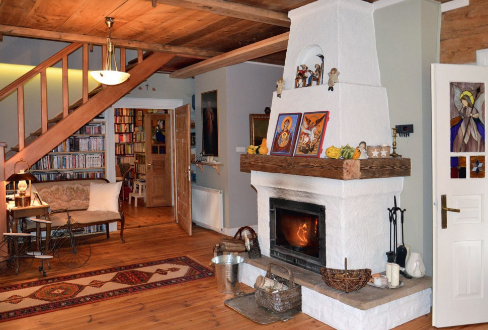

Kominek w salonie
Kominek w salonie do 2006 r. miał palenisko otwarte, obłożone cegłą szamotową. Po kilku latach użytkowania cegły zaczęły wypadać, więc przeprowadzono modernizację - dodano wkład z płaszczem wodnym, który włączono w wodną instalację c.o. z grzejnikami. Dzięki temu, kiedy pali się w kominku, ciepło ze spalania drewna trafia na obie kondygnacje. Pod schodami na poddasze - wejście do gabinetu Pani Domu.

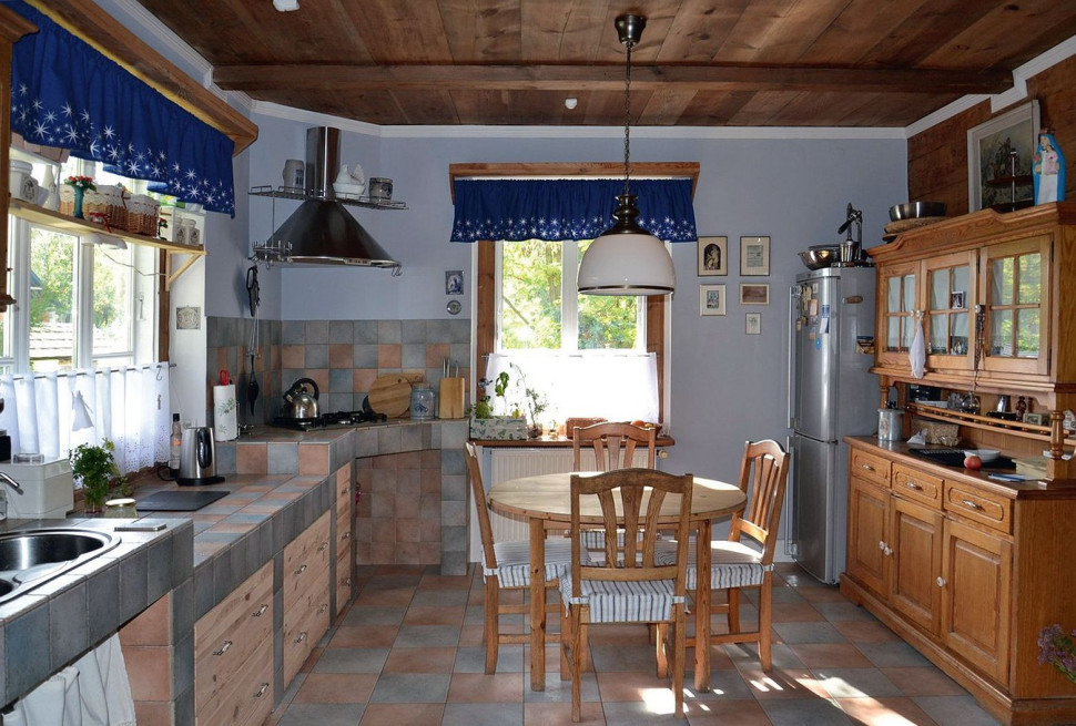

Obszerna kuchnia z widokiem na wjazd i drogę urządzona w stylu rustykalnym
Obszerną kuchnię z widokiem na wjazd i drogę Maria urządziła w stylu rustykalnym. Blaty, ściany (nad blatami) i posadzkę wykończyła płytkami ceramicznymi w identycznych kolorach, ale w różnych wymiarach. Używa kuchenki na gaz.
