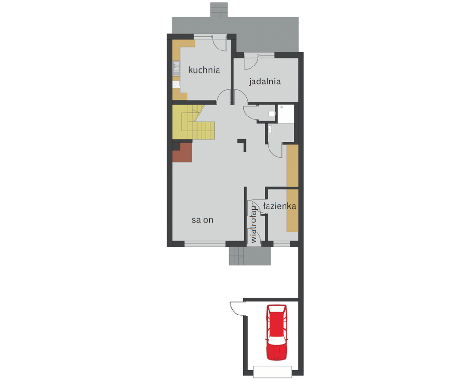

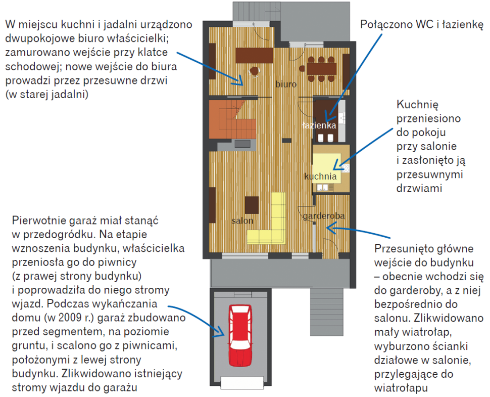

Zmiany w istniejącym układzie wnętrz najpoważniej dotknęły parter. Zlikwidowano tu wiatrołap, a w miejscu kuchni i jadalni urządzono dla Ewy dwupokojowe biuro, bo nadal prowadzi działalność gospodarczą. Kuchnię przeniesiono do pokoju, przylegającego do salonu. Przeorganizowano łazienkę. Na piętrze wyburzono część ścian, a nowe tak zbudowano, żeby zamiast 4 pokojów, powstały 3 większe oraz rozleglejsza łazienka. Poddasze pozostawiono zupełnie otwarte i przeznaczono dla zabaw kilkorga wnuków Ewy. Zmiany objęły również garaż i piwnice, m.in. wolno stojący garaż przeniesiono w inne miejsce i połączono z domem.
Aluminiowej blachy na dachu nie trzeba było wymieniać, jedynie obróbki blacharskie zastąpiono trwałą blachą cynkowo-tytanową. Na trójwarstwowych ścianach zewnętrznych ułożono dodatkową warstwę izolacyjną ze styropianu o grubości 10 cm, a na nim - tynk akrylowy, barwiony w masie na kolor szary i grafitowy. Od strony wnętrz ułożono maszynowy tynk z gipsu. Wstawiono nowe "ciepłe" okna (Uw=1,0) z ramami z drewna meranti, zaopatrzone w moskitiery oraz żaluzje i rolety wewnętrzne. Są wielkie, bo mają za zadanie oświetlić wnętrza skierowane na wschód i na zachód. Stropy wygłuszono akustycznie specjalnym styropianem o grubości 5 cm, a posadzki wykończono deskami z drewna dębowego oraz dużymi płytami matowego gresu. Drewno było kilka miesięcy sezonowane w pomieszczeniach, w których zostało ułożone.
Projekt: inż. arch. Wojciech Żbikowski; Rzut parteru i rzut parteru po zmianach

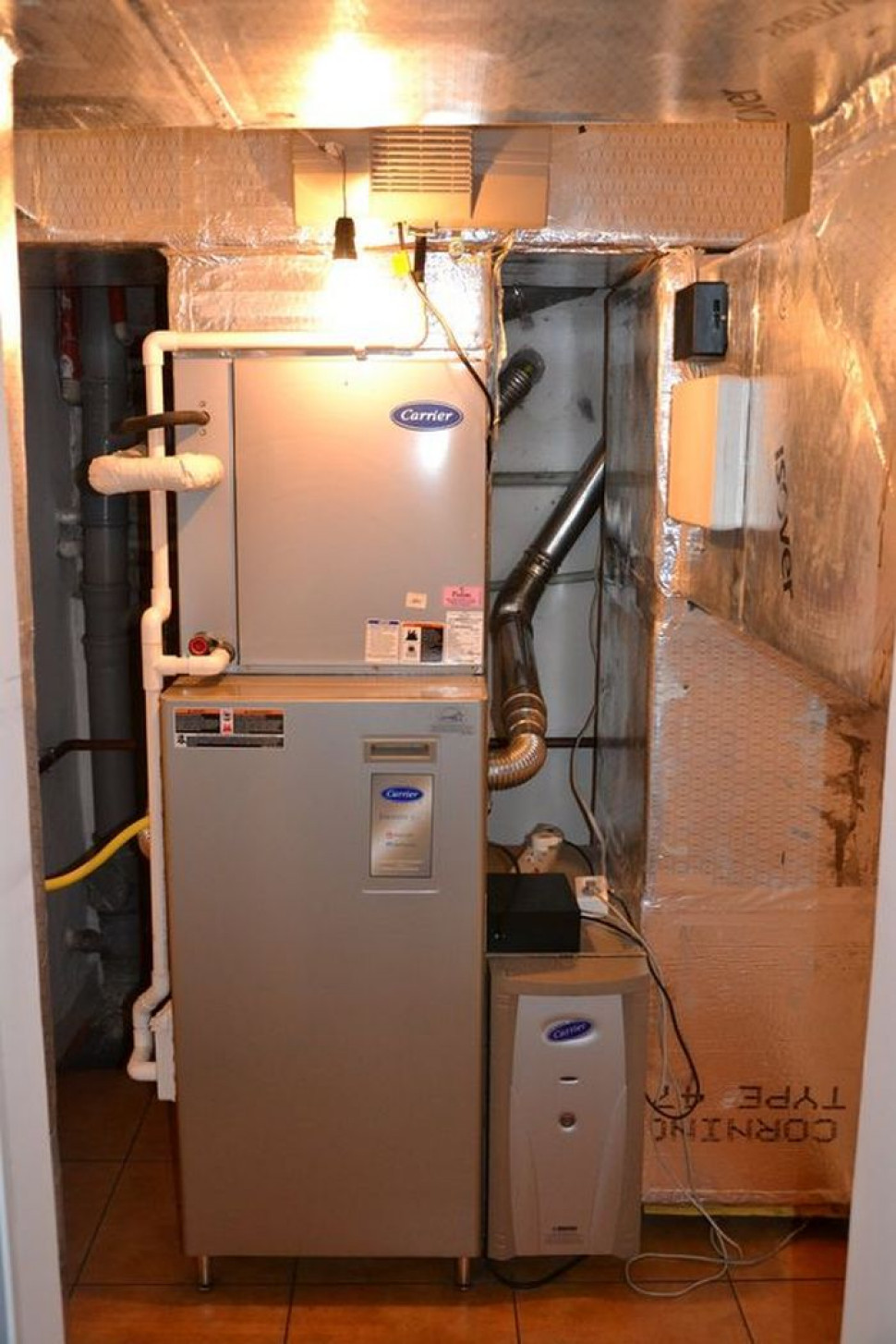

W pomieszczeniu technicznym w piwnicy umieszczono nadmuchowy kondensacyjny kocioł na gaz z sieci oraz centralę wentylacji mechanicznej
W pomieszczeniu technicznym w piwnicy umieszczono nadmuchowy kondensacyjny kocioł na gaz z sieci oraz centralę wentylacji mechanicznej. Dzięki ogrzewaniu nadmuchowemu, w budynku nie ma tradycyjnej instalacji wodnej z grzejnikami kanałowymi i naściennych, ani wodnej podłogówki. Łazienki obsługują dodatkowo maty grzewcze i grzejniki elektryczne. Mechaniczna wentylacja z rekuperatorem obrotowym i system klimatyzacyjny daje wszystkim pomieszczeniom świeże powietrze oraz komfortową temperaturę o każdej porze roku

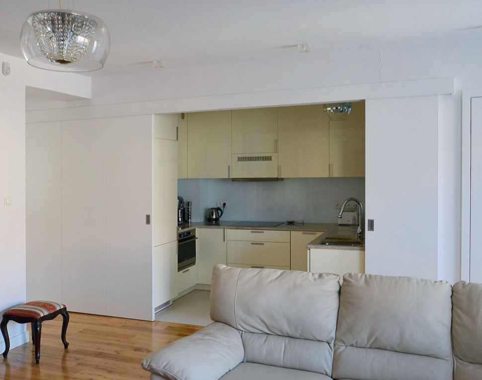

Połączenie salonu i kuchni - wykorzystano tu przesuwne drzwi
Podniesiony parter podzielono na przestrzeń dzienną i do pracy. Zamontowanie pomiędzy kuchnią i salonem przesuwnych drzwi ułatwia natychmiastowe zasłonięcie kuchennego nieładu, kiedy niespodziewanie wejdą goście. Wyposażenie i dekoracja wnętrz to wynik współpracy właścicielki i jej zięcia

  • Pierwotnie garaż miał zajmować połowę piwnicy i prowadził do niego stromy wjazd. Znakomitym pomysłem zięcia była zmiana położenia garażu i likwidacja niewygodnego podjazdu. Zbudowaliśmy garaż przed segmentem, na poziomie gruntu, i scaliliśmy go z piwnicami w budynku. Mimo że musiałam przeprojektować przebieg instalacji i wykonać je od nowa, co podrożyło wykończenie segmentu, obecne rozwiązanie spełnia oczekiwania.
