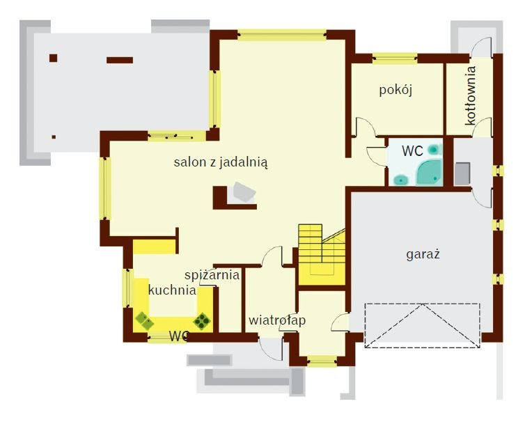

Z równie dużą przezornością i zdrowym krytycyzmem potraktowała "swój" projekt. Chcąc mieć absolutną pewność trafności wyboru, wypatrzyła w Internecie, wśród ofert domów wystawionych do sprzedaży, już zrealizowany projekt "Słodki" i razem z mężem pojechała go obejrzeć. Wrócili z pomysłami na wprowadzenie zmian.
Kominek, zaplanowany w środku pomieszczeń dziennych, przenieśliśmy pod ścianę w salonie – opowiada Jola. – A w miejscu ściany działowej między jadalnią i kuchnią woleliśmy urządzić barek. Dzięki tym zmianom parter, wcześniej sprawiający wrażenie ciasnego, stał się otwarty i przestronny. A na tym nam bardzo zależało. Z kuchni i ze spiżarni zrobiliśmy jedno wnętrze, a żywność i sprzęt kuchenny umieściliśmy w obszernej zabudowie.
Na piętrze przeorganizowaliśmy łazienkę przy naszej sypialni w taki sposób, żeby miała wejście z sypialni, a nie jak wcześniej z holu. Przy sypialni jednej z córek dobudowaliśmy kolejną łazienkę oraz garderobę, poświęcając na to część pomieszczenia nad garażem. Szukając projektu, szalenie istotna była dla mnie odpowiednio duża i funkcjonalna strefa gospodarcza. W tym wybranym przez męża prawie jej nie było!
Parter Parter po zmianach
