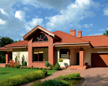

Dom w głębi działki
Dom stoi w głębi działki, w odległości 20 m od ulicy. Układ wnętrz zaprojektowano do wjazdu na działkę od strony południowej. Zewnętrzny obrys budynku wynosi 22,01 x 12,89 m, dlatego potrzebuje odpowiednio dużej parceli. Takiej, jaką kupili Danuta i Janusz
Elewacja z cegłą klinkierową
Ogrzewanie rozłożystego domu nie jest drogie, ponieważ został solidnie zaizolowany termicznie. Dwuwarstwowe mury ocieplono styropianem o grubości 15 cm, a elewację frontową, "chwytającą" zachodnie wiatry - 20 cm. Fragmenty muru z pełną cegłą klinkierową wzniesiono w technologii trójwarstwowej

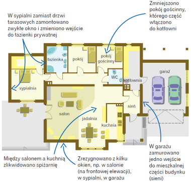

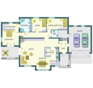

- W budowie domu chodzi głównie o to, by mieszkało się w nim praktycznie - mówi pani Danuta. - Wśród gotowych projektów szukaliśmy parterowego domu z garażem w jednej bryle. Nie chcieliśmy już chodzić po schodach oraz do garażu stojącego poza budynkiem. Powierzchnia mieszkalna, bez uskoków i schodków w podłodze, miała się zamykać w 120-140 m2. Garażowa natomiast - w 30-40 m2.
Oprócz połączonych ze sobą pomieszczeń dziennych, czyli kuchni, jadalni i salonu z kominkiem, potrzebowaliśmy trzech pokojów: sypialni, pokoju do pracy i gościnnego. Po poprzednim domu nie wyobrażałam sobie dzielenia jednej łazienki z gośćmi, którzy często u nas bywają. Z tego powodu powtórzyliśmy rozwiązanie z małżeńską łazienką przy sypialni i drugą ogólnodostępną. To bardzo wygodne!
Autor projektu: Konrad Burzyński, Grupa projektowa Dominanta, projekt Sułtan 2 G Autor adaptacji: Henryk Janicki; Rzut parteru przed zmianami i rzut parteru po zmianach
Wybraliśmy projekt, który miał prosty układ wnętrz. W jego opisie doczytaliśmy się, że daje dużą możliwość przesuwania ścianek działowych i nowej aranżacji wnętrz. Skwapliwie z tego skorzystaliśmy przy organizowaniu zaplecza gospodarczego.
Zaczęłam od zlikwidowania spiżarni, znajdującej się między salonem a kuchnią. Spiżarnia niepotrzebnie zabierała przestrzeń w strefie dziennej, gdzie na co dzień najdłużej się przebywa. Przenieśliśmy ją do powiększonej przez nas kotłowni. Z myślą o ustawieniu mebli, zlikwidowałam okno w salonie. Uznałam, że wystarczy wyjście tarasowe i ogromne okno w jadalni. Pod względem funkcjonalnym to był niezwykle pożyteczny krok.
W naszej sypialni zamiast drzwi tarasowych zastosowałam typowe okno. Czuję się z nim bezpieczniej, a sypialnia stała się bardziej ustawna i intymniejsza. Poza tym poprosiłam architekta, który adaptował dla nas zakupiony projekt, by wykończył łukiem okno w jadalni. Wydaje mi się, że budynek bardzo zyskał na tym zabiegu. Rodzina też jest tego zadania, ale o oknie od tamtej pory nie mówi się inaczej, niż "fanaberia Danusi".
Kotłownia i gospodarcza kuchnia ze zlewozmywakiem
Powiększenie kotłowni kosztem pokoju gościnnego okazało się bardzo praktyczne. Tuż przy wejściu umieszczono wiszący kocioł kondensacyjny oraz stojący zasobnik c.w.u. (120 l). Za nimi zamontowano pralkę, a pod sufitem ruchomą suszarkę na pranie. W głębi urządzono gospodarczą kuchnię ze zlewozmywakiem, kuchenką gazową i szafkami spiżarnianymi

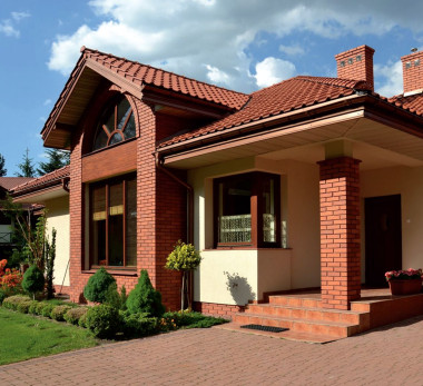

Frontowa elewacja
Budując dom, właściciele starali się ładnie i trwale wykończyć elewację i dach. Część elewacji wykończyli cegłą z klinkieru i drewnem mahoniowym, resztę - tynkiem akrylowym. Z cegły klinkierowej wymurowali podmurówkę oraz kolumnę przy ganku i przy tarasie. Do klinkieru dobrali ceramiczną dachówkę

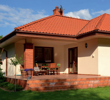

Taras domu parterowego
Danuta i Janusz wybrali projekt z zadaszonym tarasem. W poprzednim domu przekonali się, jak ważny jest ten element architektury. Taras zaplanowany w wyjściowym projekcie wydawał się im o wiele za mały i za wąski. Powiększyli go z 9,40 m2 do 50 m2 i to było dobre posunięcie. Wykończyli go mrozoodpornym gresem

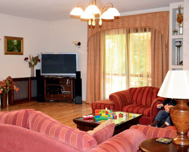

Salon
W salonie zrezygnowano z okna, by zyskać miejsce na niezbędne meble. Pani domu chciała mieć przytulne drewno we wszystkich wypoczynkowych częściach domu. Podłogi w salonie wykończono parkietem z jasnej klepki jesionowej, wstawiono drewniane meble z poprzedniego domu
