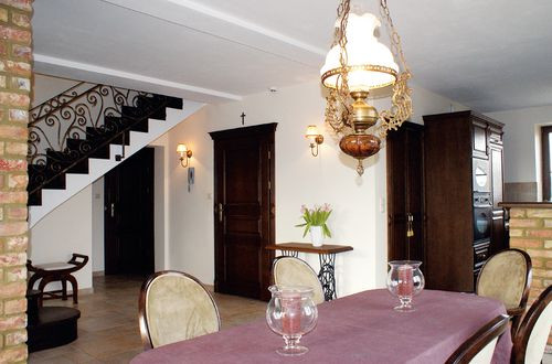

Jadalnia w domu Agnieszki i Jerzego jest połączona z kuchnią, salonem i holem

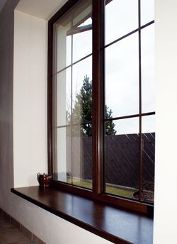

Zamocowanie ram okiennych w ociepleniu sprawiło, że wewnętrzne parapety są bardzo szerokie

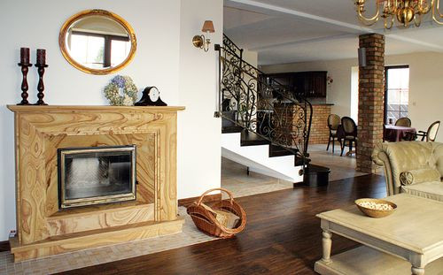

Przestrzeń na parterze jest rozdzielona ceglanym barkiem i słupami konstrukcyjnymi
