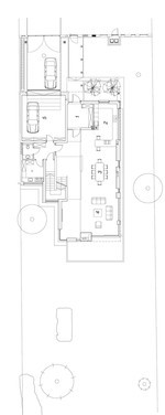

Plan parteru - wymiary działki: 18 × 50 m

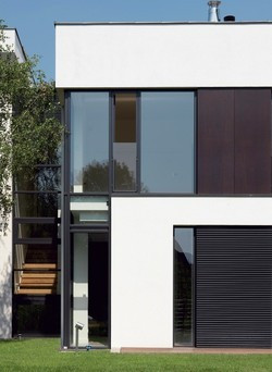

Sporo przeszkleń...
Tak, ale... To po prostu duże okna. Nie pojawiają się wielkie, całościenne tafle szkła lub jakieś inne przejawy ultranowoczesności. Dom jest dosyć duży. Łącznie z wygodnym dwustanowiskowym garażem ma ponad 400 m2. Sporo, ale to żaden kolos. W Polsce realizowanych jest wiele znacznie większych budynków jednorodzinnych.

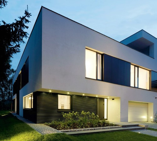

Bryła budynku jest nowoczesna, ale zaproponowane przez siebie rozwiązania architektoniczne Mirosław Jednacz określa jako tradycyjne
Trzeba przyznać, że punkt startu nie był dla Pana łatwy.
Owszem! A dodatkowe utrudnienie polegało na tym, że budynek sąsiada, z którym musiał stykać się nowo projektowany obiekt, miał dosyć tradycyjną formę. Tymczasem życzenie mojego klienta było jasne – jego dom ma być nowoczesną bryłą. Moim zadaniem było więc takie połączenie obu obiektów, aby jeden nie zdominował drugiego. Chodziło też o to, aby walor estetyczny nowego domu nie był obniżony przez "quasi-bliźniaka".

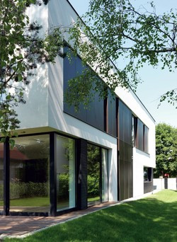

Skoro mówimy o oknach… Wiele osób w dalszym ciągu nieufnie patrzy na projekty z dużymi przeszkleniami. Najczęściej można usłyszeć opinie w stylu: rachunki za ogrzewanie będą kosmiczne!
Projektując dom zwracam zawsze uwagę na aspekt ekologiczny. Wystarczy budynek odpowiednio usytuować względem stron świata, a staje się on przez to bardziej energooszczędny. To swoista baza, na której można rozbudowywać układ funkcjonalny domu. Staram się na przykład, aby każda sypialnia otrzymywała jak największą porcję słonecznego światła.
Oczywiście nie zawsze można osiągnąć ideał, ale w przypadku, gdy pomieszczenia znajdują się od strony mniej oświetlonej staram się zwiększyć powierzchnię przeszkleń. Działka, na której stoi warszawski dom, jest usytuowana idealnie. Budynek należący do sąsiada oraz ściana oddzielająca znajdują się od północy.
To znacznie ułatwiło pracę. Bez problemu mogłem zapewnić odpowiednie przeszklenia w poszczególnych pomieszczeniach domu. Rozbudowane okna od strony południowej sprawiają, że w budynku jest dużo światła.
Jednocześnie pełnią one ważną funkcję związaną z energooszczędnością. Odpowiednio wykorzystana absorpcja energii słonecznej powoduje, że mniej pieniędzy trzeba wydawać na ogrzewanie.
Duża ilość przeszkleń sprawia, że dom w ciągu dnia niemal zawsze wypełniony jest naturalnym światłem

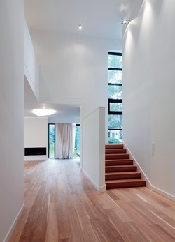

Ważnym elementem projektu jest dwupoziomowa
przestrzeń
Zapraszam! Wejście do domu jest poprzedzone elementami roślinnymi. Ich zadaniem jest zmiękczenie przestrzeni i wprowadzenie charakteru półprywatnego. Chodzi o to, aby nie wchodziło się do domu prosto z ulicy. Odległość od płotu do drzwi budynku jest stosunkowo niewielka i elementy roślinne towarzyszące drodze wejściowej, często nawet w sposób czysto symboliczny oddzielają przestrzeń publiczną – ulicę – od prywatnej – domowej.
Niewielki podcień prowadzi do dużego przedsionka z garderobą. Przez ową sień wchodzi się we właściwą przestrzeń domu, która od razu jawi się nam jako przestrzeń dwupoziomowa. Ten kontrast jest bardzo ważny. Z przedsionka o standardowej wysokości trafiamy do wysokiego otwartego pomieszczenia. Ma ono w dodatku zróżnicowany poziom sufitu.

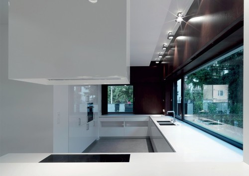

Funkcje podstawowe, jakie pojawiają się na parterze, a mianowicie: kuchnia, jadalnia, pokój dzienny, schody na piętro… wszystko to zgrupowane jest w jednej przestrzeni. A elementami pewnego wydzielenia jest wyłącznie wysokość. Niektóre fragmenty dolnej kondygnacji są bowiem jednopoziomowe, inne dwupoziomowe.
Na parterze zlokalizowany został również garaż. W stosunkowo gęstej zabudowie miejskiej nie jest to częste. Ze względu na ograniczoną ilość miejsca, garaże pojawiają się zwykle w kondygnacji podziemnej. Nie jest to wygodne rozwiązanie. Szczególnie w zimie. Garaż razem z pomieszczeniem technicznym i pralnią został oddzielony od pozostałej, reprezentacyjno-mieszkalnej części domu.
Na pierwszym piętrze układ pomieszczeń jest bardzo prosty. Usytuowane są tam wyłącznie sypialnie oraz dwie łazienki. Jedna z nich powiązana jest z pokojem rodziców, druga ogólnie dostępna dla pozostałych domowników. Do poszczególnych wnętrz wchodzi się z korytarzyka zlokalizowanego wokół dwupoziomowej przestrzeni nad salonem. To pokazuje, że jest ona jakby duszą – centrum budynku.
