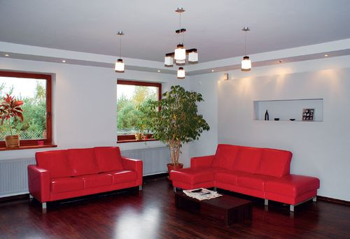

W salonie jest dużo światła oraz przestrzeni

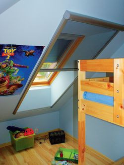

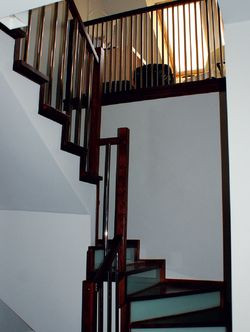

Schody prowadzące na poddasze wykończone są ciemnym drewnem Okna połaciowe w pokojach dzieci wyposażone są w rolety zewnętrzne oraz moskitiery

W większości są to okna obrotowe Velux GGL wykonane z dwukrotnie lakierowanego drewna i wyposażone w klapkę wentylacyjną oraz energooszczędny pakiet szybowy. Okna te mają klamkę umieszczoną w górnej części skrzydła, co sprawia, iż dorośli mogą posługiwać się nią bez problemu, a dzieci nie mają do niej dostępu.

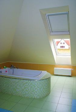

W łazience zastosowane zostały natomiast okna Velux GGU. Rama drewniana jest w nich pokryta poliuretanem, co skutecznie zabezpiecza ją przed wilgocią panującą w pomieszczeniu.

Sypialnia Moniki i Tomasza połączona jest z garderobą oraz osobną łazienką Duża łazienka na poddaszu bywa również miejscem dziecięcych zabaw
