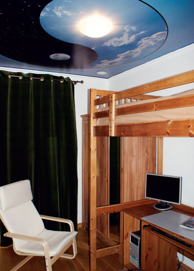

Pokój starszego syna
Pokój starszego syna. Na suficie ułożona jest fototapeta

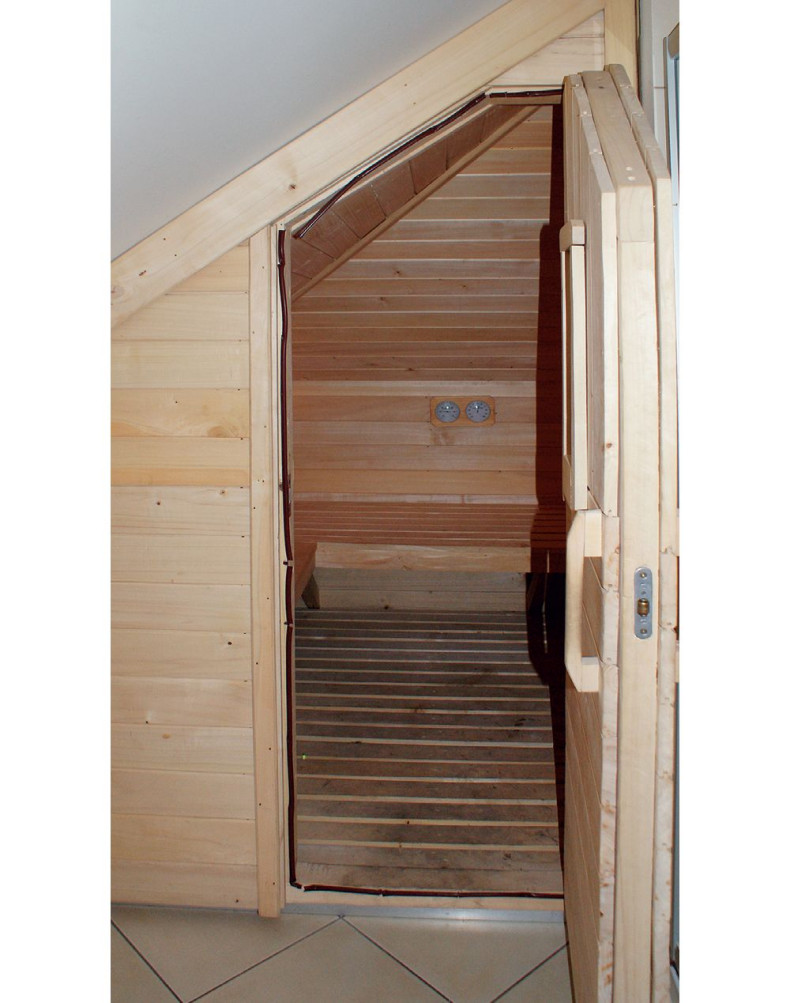

W sumie 102 metry kwadratowe plus wiata samochodowa. Piętro to pokój-pracownia, w której piszę, pokoik gościnny oraz łazienka z sauną. Razem 58 metrów.
Sauna
Na poddaszu znajduje się niewielka sauna przylegająca do łazienki

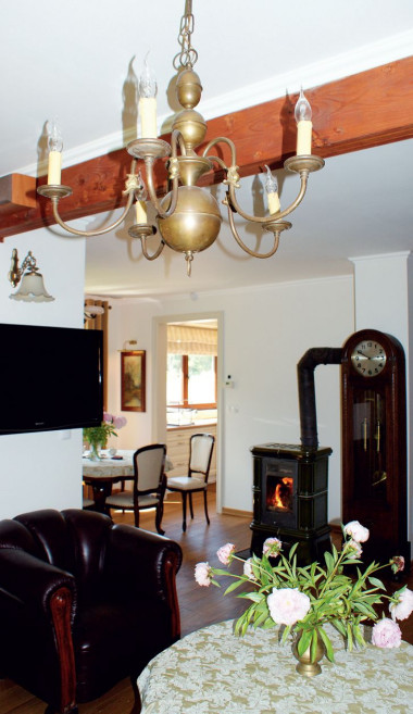

- To jest podstawowe źródło ogrzewania, ale ponieważ oboje z żoną lubimy ciepło naturalne, dlatego w naszym domu pojawił się kominek, a później piec kaflowy wolno stojący. Mamy wrażenie, że ciepło bijące od glinianych kafli jest szczególne, znacznie przyjemniejsze od tego z grzejników. Zdarza się, że przez dłuższe okresy ogrzewamy dom, paląc wyłącznie drewnem. I tak wspomagające źródło ciepła zamienia się w główne. Szczególnie jeśli mrozy nie są zbyt tęgie. Ciepło rozchodzi się po domu bez problemów.
Oczywiście prawa fizyki sprawiają, że znacznie łatwiej dociera na piętro niż do oddalonych sypialni parteru. Mamy też w planach zbudowanie ładnego, dużego pieca kaflowego, który będzie odzyskiwał ciepło ze spalin, znad czopucha i przekazywał je do systemu centralnego ogrzewania. Nie będzie to zatem typowe rozwiązanie oparte o płaszcz wodny. Inną bardzo ważną instalacją w domu jest wentylacja z rekuperacją.

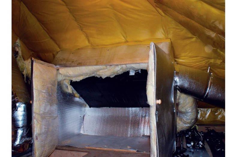

Kolejną inwestycją remontową było docieplenie domu. - Ważne zmiany, jakie obserwuję, działając na rynku budowlanym, polegają na zmieniającym się podejściu do energooszczędności - mówi Krzysztof. - I nie mam tu na myśli uregulowań normowych, ale oczekiwania inwestorów. My zdecydowaliśmy się na radykalny krok, polegający na dociepleniu wszystkich możliwych przegród. Ściany domu zostały obłożone dodatkową warstwą styropianu. Poza tym ociepliliśmy również strop belkowy nad przestrzenią instalacyjną.
Zastosowany został tam bardzo ciekawy materiał izolacyjny składający się z warstw folii, pomiędzy którymi zamknięte jest powietrze oraz powłoki aluminiowej. Skuteczność takiego ocieplenia jest trzykrotnie lepsza niż materiałów wykorzystywanych tradycyjnie. Sześciocentymetrowa warstwa podczepiona do stropu, dała efekt, jaki byłby możliwy przy piętnastu centymetrach styropianu.

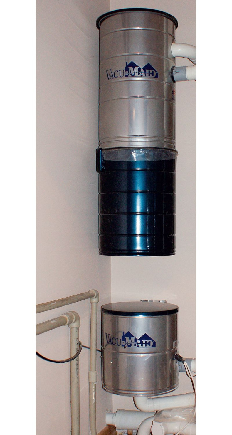

- Wielką wygodą jest zamontowany niedawno centralny odkurzacz - dodaje Dorota. - Okazało się to już podczas sprzątania po remoncie. Zalet jest naprawdę sporo. Nie trzeba wędrować po domu, ciągnąc za sobą ciężki odkurzacz. Znika problem wtórnego pylenia, który w przypadku większości tradycyjnych, przenośnych urządzeń jest po prostu normą.
To stosunkowo nowy produkt firmy Vacu Maid, typu split, w którym silnik jest oddzielony od separatora cyklonicznego. Dzięki temu nawet jeśli w zbiorniku jest już sporo kurzu, sprawność odkurzacza nie spada. Należy jednak pamiętać, aby regularnie oczyszczać zbiornik. W naszym przypadku mniej więcej raz na dwa miesiące. Czyli wcale nie tak często, jak na rodzinę z dwójką dzieci i psem.
Odkurzacz centralny typu split
Odkurzacz centralny typu split zamontowany został w pomieszczeniu technicznym na parterze

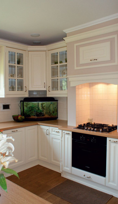

Dzięki temu, że deski na podłodze są dosyć szerokie, podłoga wygląda bardzo naturalnie i przypomina te ze starych polskich domów. Kuchnia po remoncie ma charakter angielski. Meble zaprojektowane i wykonane przez konstancińską firmę "Mebatek" zachowały oryginalny wyspiarski styl.
Wykonano je z litego drewna lakierowanego na jasny kolor. Ściany utrzymane są natomiast w ciemniejszej tonacji. Efekt bardzo nam się podoba. Czujemy się w tej kuchni bardzo dobrze. Do tego stopnia, że mąż zainstalował dodatkowe gniazdko elektryczne i często pracuje w niej z laptopem.
Salon połączony jest z jadalnią i kuchnią
Kuchnia w stylu angielskim
Kuchnia w stylu angielskim. Na suficie, w narożniku widoczny jest jeden z głośników wchodzących w skład systemu audio, z którego dumny jest pan domu

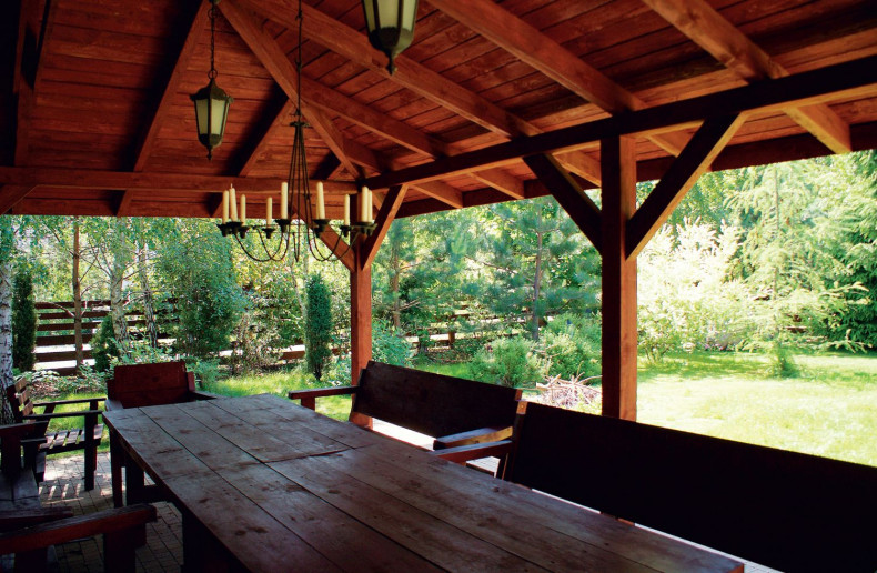

W ogrodzie znajduje się drewniany taras oraz altanka z częścią magazynową.
Altana
Altana w ogrodzie to miejsce, w którym lubią spędzać czas domownicy oraz ich goście
- W altance znakomicie udają się letnie przyjęcia rodzinne - śmieje się Krzysztof. - Z lat młodzieńczych pozostał mi sentyment do śpiewania przy ognisku Nic więc dziwnego, że w ogrodzie pojawiło się miejsce przystosowane do takiego spędzania wolnego czasu. - Z ogrodem jest też pośrednio związana moja pasja literacka - stwierdza Dorota. - Pisanie i czytanie wymaga wewnętrznego wyciszenia. Dlatego tak bardzo doceniam położenie naszego domu. Nie docierają tu hałasy, zgiełk...
Można się skupić, zadumać. Piszę najczęściej w swojej pracowni, ale latem lubię wychodzić do ogrodu. Do altanki doprowadzony jest prąd, nie ma więc kłopotu z podłączeniem komputera. Lubimy podróżować, ale w przeciwieństwie do wielu ludzi, nie przywozimy do domu kilogramów pamiątek.
