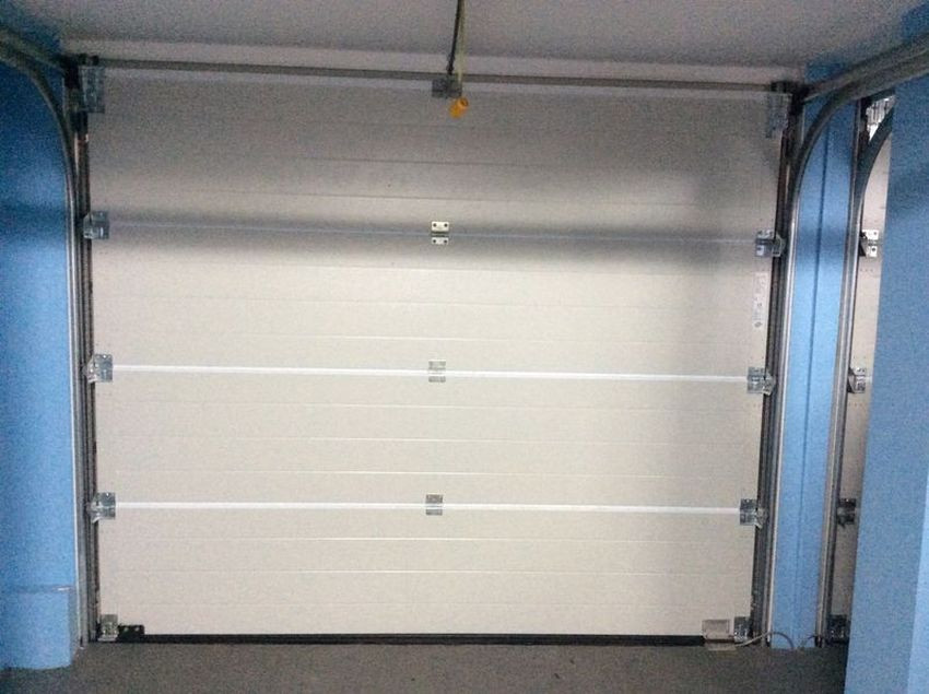

Brama garażowa segmentowa
Bramy segmentowe wstawiono jesienią 2015 r., używając nowych prowadnic.

Nadal odpowiada nam wjeżdżanie dwoma bramami, więc nie wyburzyliśmy słupka. Przyzwyczailiśmy się również do wielkości bram, niczego tu nie zmienialiśmy. Otwory mają ten sam rozmiar, ale nowe wrota znajdują się, nie jak poprzednio w świetle otworu, tylko tuż za nim, wewnątrz garażu.
Nowe bramy nie zahaczają o podjazd, na którym teraz jest większa przestrzeń do manewrowania. Są szczelne i ciepłe. Głównie na tych dwóch cechach nam zależało! Poprzednie podczas pracy trzęsły się i hałasowały, obecne działają cicho i bez nadmiernych drgań.

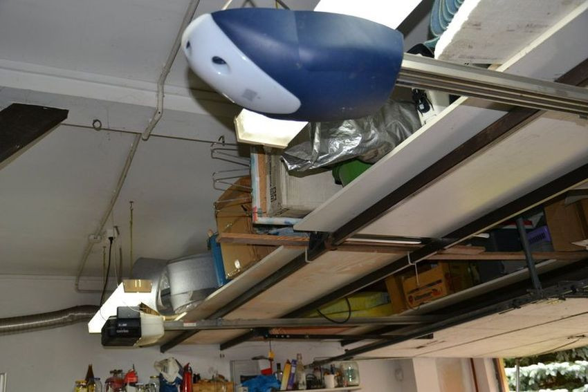

Napęd do bram garażowych
Obie bramy od razu obsługiwały osobne napędy z mechanizmami łańcuchowymi.
