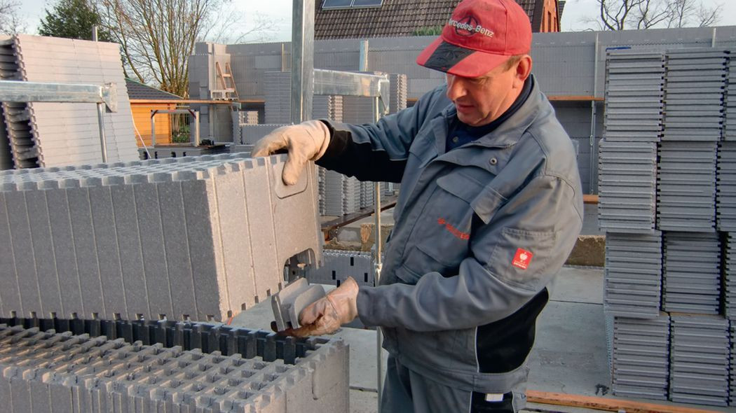

Technologia ICF została opracowana z myślą o szybkim i przewidywalnym procesie budowy. W przypadku domu jednorodzinnego o powierzchni około 120 m2 stan surowy zamknięty można zrealizować nawet w ciągu 6-10 tygodni. Oczywiście ostateczny czas zależy od stopnia skomplikowania projektu, organizacji prac oraz doświadczenia wykonawców, jednak sam system znacząco usprawnia kolejne etapy inwestycji.
Elementy ICF pełnią jednocześnie funkcję szalunku traconego i warstwy izolacyjnej. Po ich zmontowaniu wypełnia się je betonem, dzięki czemu w jednym procesie powstaje trwała żelbetowa konstrukcja oraz gotowa izolacja termiczna. Eliminuje to konieczność wykonywania wielu dodatkowych prac, które są standardem w tradycyjnych technologiach budowlanych.
Jedną z największych zalet systemu jest jego kompleksowość. Wszystkie elementy konstrukcji zostały zaprojektowane tak, aby tworzyć szczelną bryłę z ograniczoną liczbą mostków termicznych. Przekłada się to na wysoką efektywność energetyczną, stabilną temperaturę wewnątrz budynku oraz mniejsze zapotrzebowanie na ogrzewanie zimą i chłodzenie latem. W praktyce inwestor zyskuje nie tylko krótszy czas realizacji, ale również trwały, energooszczędny dom, który zapewnia wysoki komfort użytkowania przez wiele lat.
