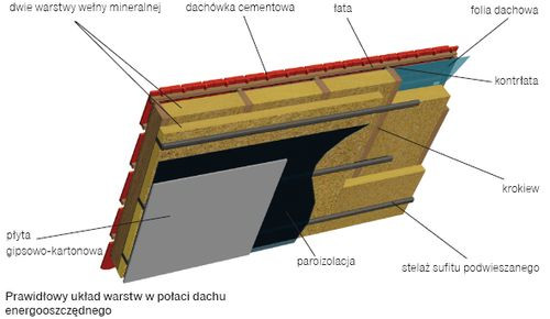

Wiatroizolacja – zwana też folią dachową, to izolacja folią o wysokiej paroprzepuszczalności, niezbędna w domach z użytkowym poddaszem.
Izolacja ta z jednej strony zabezpiecza warstwę wełny mineralnej przed wciskaną przez wiatr lub penetrującą szczeliny pokrycia wodą deszczową lub z roztapiającego się śniegu, ale dzięki paroprzepuszczalności umożliwia odparowanie wilgoci, która mimo różnych zabezpieczeń znalazła się w warstwie termoizolacji.
Prawidłowy układ warstw w połaci dachu energooszczędnego
Konstrukcja więźby – w domach jednorodzinnych stosuje się niemal wyłącznie więźby drewniane. Przeważają tradycyjne układy jętkowe i płatwiowo-kleszczowe dostosowane do niewielkich rozpiętości budynków oraz umiarkowanych kątów nachylenia połaci. Stosuje się też czasem wiązary kratowe oraz dźwigary klejone lub drewniane belki dwuteowe.
Izolacja termiczna – wykonywana jest niemal wyłącznie z wełny mineralnej i układana w dwóch lub trzech warstwach. W domach energooszczędnych zalecana jest grubość 25–30 cm (grubość pojedynczej warstwy min. 8 cm). Wełna nie tylko izoluje przed stratami ciepła, ale też tłumi hałas, jest sprężysta, niepalna i łatwo ją ułożyć pomiędzy krokwiami. Niestety jest wrażliwa na zawilgocenie i przewiewanie przez wiatr.
Paroizolacja – to powłoka nieprzepuszczająca pary wodnej, dzięki czemu chroni przed wnikaniem pary wodnej z wnętrza domu, która skraplając się w niej powodowałaby zmniejszanie jej ciepłochronności. Najlepsza jest paroizolacja z folii polietylenowej z warstwą odblaskową z aluminium, bo odbija promieniowanie cieplne z powrotem do wnętrza pomieszczeń. Paroizolacja musi być szczelna, dlatego trzeba ją układać na zakład szerokości 5–10 cm, a wszystkie połączenia i miejsca wbicia zszywek uszczelniać taśmą samoprzylepną.
Podsufitka – to warstwa wykończeniowa, najczęściej stosuje się płyty gipsowo-kartonowe lub mocniejsze od nich gipsowo-włóknowe. Podsufitka z płyt jest nie tylko gładka, ale ma właściwości ogniochronne i dobrze tłumi hałas; płyty o symbolu GKFI są też odporne na zawilgocenie. Grubość płyt jest niewielka, standardowo wynosi 12 mm, ale zalecane jest układanie grubszych płyt lub w dwóch warstwach – na przykład dla zwiększenia ogniochronności czy zdolności do tłumienia hałasów.
