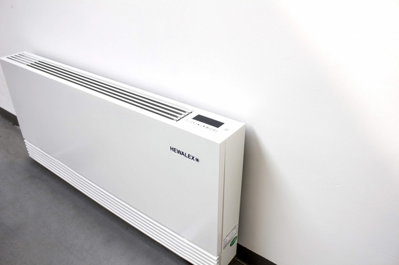

Pompy ciepła dobrze współpracują także ze specjalnymi grzejnikami, wyposażonymi w bardzo ciche wentylatory zwiększające ruch powietrza oraz z klimakonwektorami. Te ostatnie służą nie tylko do ogrzewania, ale i do chłodzenia wnętrz. A w wielu współczesnych domach chłodzenie staje się wręcz konieczne do utrzymania komfortu. Jeżeli kupimy pompę ciepła z funkcją chłodzenia, nie musimy budować wówczas kolejnej instalacji - klimatyzacyjnej.
Klimakonwektor
Klimakonwektory służą zarówno do ogrzewania, jak i chłodzenia. (fot. Hewalex)

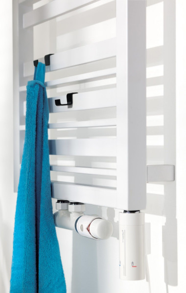

Grzejnik łazienkowy z dodatkową grzałką elektryczną
Grzejnik łazienkowy z dodatkową grzałką elektryczną. W domu o małych stratach ciepła sezon grzewczy trwa krócej niż w standardowym. Niekiedy wystarczy tylko nieznaczne dogrzanie wybranych wnętrz. (fot. Instal-Projekt)
