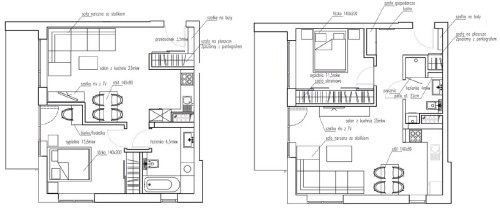

Układ funkcjonalny – czyli analiza możliwości organizacji wnętrza.
Jest to usługa najbardziej podstawowa, której efektem jest najczęściej kilka propozycji układu mebli wraz z analizą i komentarzem dotyczącym sposobu funkcjonowania przestrzeni w danym ustawieniu. Decydując się na ten zakres działań, nie powinniśmy się więc spodziewać kolorowych, fotorealistycznych wizualizacji ani zaawansowanych projektów technicznych. Efektem analizy funkcjonalnej będzie natomiast informacja, jak zorganizować przestrzeń, aby dało to możliwie najlepsze i dostosowane do naszego trybu życia skutki.
Warto pamiętać, że analiza funkcjonalna nie jest jedynie usługą dotyczącą projektowania wnętrz posiadanego już przez nas domu. Można (i warto) z niej skorzystać, na przykład wybierając projekt typowy. Pozwoli nam to zobaczyć wszystkie wady i zalety wnętrza (jak choćby to, czy w jadalni da się ustawić stół na 8 osób, a wymarzone łóżko przejdzie przez drzwi w sypialni albo da się wnieść na poddasze) i podjąć znacznie bardziej świadomą decyzję. Można więc powiedzieć, że pierwszy etap projektowania wnętrz może być również traktowany jako usługa konsultingowa.
Przykład analizy funkcjonalnej, uwzględniającej ustawienie ścianek działowych

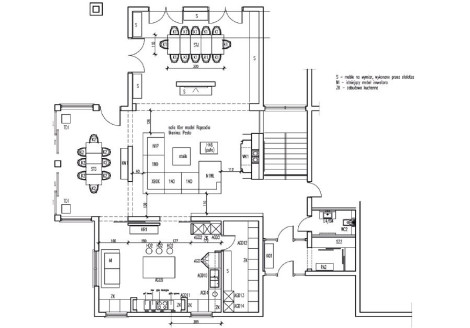

Rysunek wykonawczy rozmieszczenia mebli. Widoczne odniesienia do zestawienia mebli, a także podział na meble powstające na zamówienie wg projektu oraz posiadane już przez inwestora

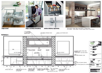

Projekt wykonawczy – czyli ubranie wizji z poprzednich etapów w realny kształt precyzyjnych rysunków, zrozumiałych dla wykonawców.
Do jego sporządzenia potrzebna jest dokładna inwentaryzacja wnętrza. Na tym etapie powstają również między innymi szczegółowe projekty mebli, oświetlenia, dobierane są faktury materiałów i rozmieszczane kontakty. Efekt projektowania jest w tym wypadku najmniej spektakularny – są to czarno-białe rysunki pokryte gęstą plątaniną kresek o różnych grubościach, opisów i linii wymiarowych.
Jednak w przeciwieństwie do koncepcji – projekt wykonawczy jest przeznaczony nie tyle dla klienta, co dla wykonawcy. Najważniejszą natomiast dla inwestora częścią tego opracowania są specyfikacje, czyli zestawienia ilościowe wszystkich elementów użytych w projekcie wraz z określeniem ich lokalizacji (pomieszczeń, w których docelowo mają się znaleźć) i wszystkich istotnych cech. W wypadku zestawienia mebli, będzie to na przykład kolor i rodzaj materiału pokrycia. Mogą się tam znajdować również adresy (fizyczne lub internetowe) sklepów, w których elementy te można zamówić.
Plansza projektu wykonawczego. Widoczne szczegółowe opisanie ściany, wizualizacja i propozycje rozwiązań meblarskich
