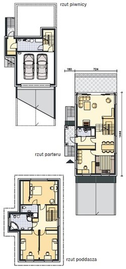

Częściowo podpiwniczony dom z poddaszem użytkowym
Częściowo podpiwniczony dom z poddaszem użytkowym. Dzięki sposobowi zaprojektowania bryły i organizacji wejść doskonale nadaje się na wąskie, miejskie działki. Sposób częściowego podpiwniczenia czyni go również dobrym wyborem na działki o dużym spadku terenu, pod warunkiem, że teren obniża się w kierunku wjazdu na działkę.
Warto jednak zwrócić uwagę, że ze względu na różnicę poziomów między salonem a częścią kuchenną, dom nie bardzo nadaje się do zamieszkania przez osoby starsze lub z dysfunkcją narządów ruchu. Jednak z drugiej strony – zwiększona wysokość salonu zdecydowanie wpływa na jego atrakcyjność i możliwość bardzo reprezentacyjnego urządzenia (rys. Lipińscy, projekt Como)
