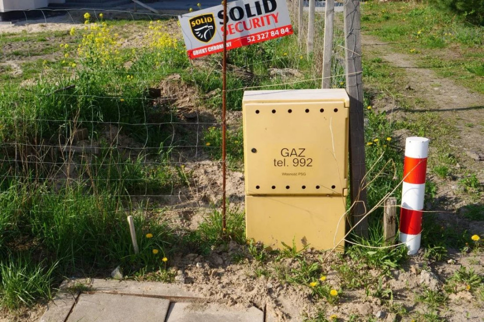

Przewód gazowy musi zostać doprowadzony do wentylowanej skrzynki gazowej, w której znajduje sie gazomierz oraz reduktor ciśnienia. Skrzynka musi być zrobiona z materiału niepalnego. Można ją umieścić na ścianie budynku albo w linii ogrodzenia.
W skrzynce musi jeszcze znaleźć się zawór główny wykonany z mosiądzu lub brązu, którym można zamknąć przepływ gazu, w razie jakiejkolwiek awarii.
Skrzynkę można umieścić na ścianie budynku albo w linii ogrodzenia.
Skrzynkę z materiału niepalnego można umieścić na ścianie budynku albo w linii ogrodzenia. (fot. A. Papliński)
