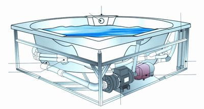

Zamontowanie wanny z hydromasażem nie wymaga szczególnych rozwiązań wodno-kanalizacyjnych. Wanna powinna być tak podłączona, aby po każdej kąpieli możliwe było całkowite odprowadzenie zużytej wody z niecki i przewodów oraz osuszenie pompy. Przewody, w których krąży woda, muszą być ułożone ze spadkiem w kierunku odpływu, a pompa powinna mieć tak zwany drenaż.
Woda do dysz tłoczona jest przez pompę zasilaną silnikiem elektrycznym. Pompa ta, specjalnym przewodem ssącym, zakończonym otworem wlotowym zasysa wodę z wanny i wtłacza ją przez dysze z powrotem do jej wnętrza. Przewody, którymi płynie woda, są najczęściej wykonane z PVC lub innych tworzyw giętkich. Dobra pompa pracuje na tyle cicho, że nie powinno to przeszkadzać w rozmowie.
Instalacja wanny z hydromasażem
Instalacja wanny z hydromasażem (rys. Pool Spa)
