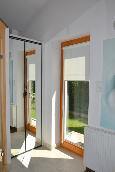

Drzwi narożnej sauny ulokowane w pobliżu okna tarasowego
Drzwi narożnej sauny ulokowano w pobliżu okna tarasowego, prowadzącego ogrodu za domem.

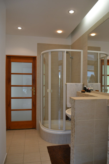

Łazienka z prysznicem
Tak wygląda najstarsza część łazienki.

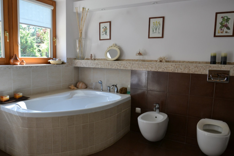

Łazienka z wanną
Fragmenty dobudowanej strefy kąpielowo-wypoczynkowej.

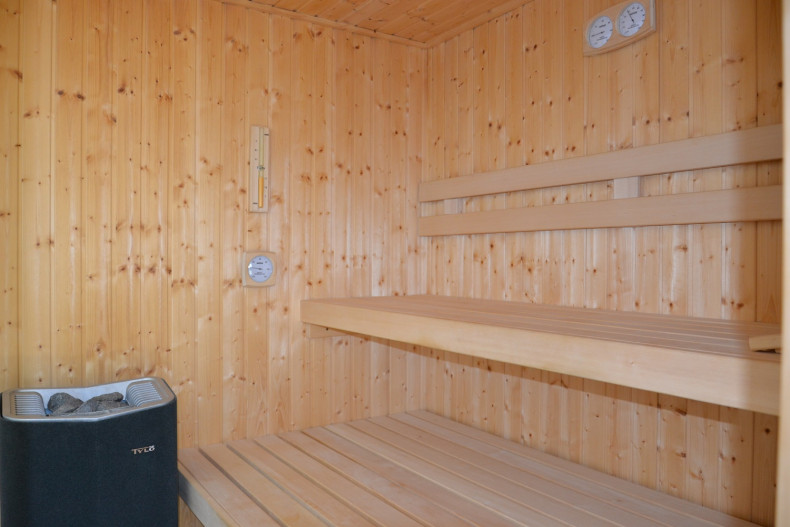

  • Kabinę zbudowała na zamówienie specjalistyczna firma. W porozumieniu z wykonawcą, do wyznaczonego miejsca doprowadziłem przewód elektryczny na 400 V, czyli tzw. siłę. Wymagał tego piec grzewczy o mocy 6 kW. Oprócz dużej mocy jego zaletą jest bezpieczna, nieparząca obudowa. Piec został zwyczajowo wyposażony w ruszt, na którym nagrzewają się kamienie bazaltowe, lecz ma również rynienkę na olejki eteryczne - zamiennie wlewamy do niej olejek sosnowy, eukaliptusowy, cedrowy, pomarańczowy, cytrynowy i miętowy. Regulacja urządzenia odbywa się wewnątrz, manualnie, poprzez dwa pokrętła - na jednym ustawiam temperaturę, na drugim czas pracy. Jeżeli temperatura w saunie przekroczy zadaną, piec automatycznie sam się wyłącza. Włącza się zdalnie, jeśli opadnie ona poniżej ustalonego poziomu. Taka obsługa jest nieskomplikowana.
    Oświetleniem sterujemy przy pomocy pilota. Zamiast zwykłej żarówki w rogu, zamówiłem lampy LED, które zmieniają kolor. Możemy wybrać jeden z kilku kolorów, albo zadać funkcję automatycznej zmiany co 15 sekund. Zimniejsze powietrze dostaje się do kabiny przez otwór pod frontową przeszkloną ścianką, pod piecem, a po ogrzaniu się, wypływa w przestrzeń łazienki przez otwór wentylacyjny w suficie - wykonawcy precyzyjnie dopasowali otwory do kubatury sauny. Gorące powietrze ogrzewa przy okazji resztę łazienki, to zaś sprzyja długiemu relaksowi i masażom ciała. Powietrze wewnątrz i na zewnątrz sauny pięknie pachnie rozgrzanym drewnem świerku skandynawskiego.
Piec z rynienką na olejki eteryczne
Piec z rynienką na olejki eteryczne ma bezpieczną nieparzącą obudowę.
  • W przeciwieństwie do drewna świerkowego, z którego wykonano tylne ściany i sufit kabiny, drewno osikowe na ławach i zagłówkach nagrzewa się słabo. Można na nim usiąść gołym ciałem, ale ze względów higienicznych jako podkładkę, oczywiście, stosujemy ręczniki. Tkanina ma za zadanie chłonąć pot z nagrzewającego się ciała. Dobrze, że zamówiliśmy szklaną frontową ścianę i drzwi. Dzięki nim widzimy przestrzeń łazienki, nie mamy poczucia przebywania w ciasnym drewnianym pudełku. Grube hartowane szkło jest zimne w dolnej części, natomiast w górnej - bardzo gorące. Drzwi sauny otwierają się w stronę łazienki, a zaplanowałem je z wykonawcą w miejscu, z którego najbliżej jest do okna tarasowego. Przy takim układzie możemy szybko wyjść z sauny do ogrodu w celu schłodzenia ciała. Sprawdziłem na sobie, że trudno wytrzymać w powietrzu nagrzanym do temperatury 110°C. Skóra zaczyna nieprzyjemnie parzyć, trudno się oddycha. Najlepiej się czuję w temperaturze 90-100°C, czyli w saunie suchej. Dlatego nie zastosowałem droższego pieca kombi z generatorem pary.
