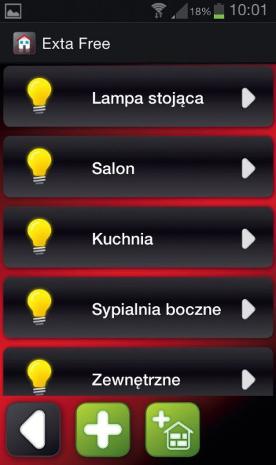

Kontrola różnych źródeł światła
Kontrola różnych źródeł światła to chyba najpopularniejsza funkcja automatyki tzw. inteligentnych budynków. (fot. Zamel)

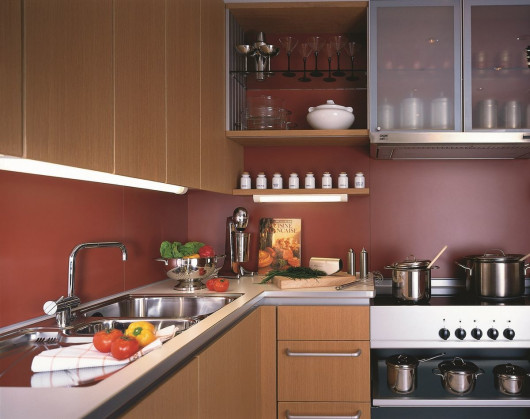

Świetlówki rurowe
Świetlówki rurowe dają równomierne, nieco rozproszone oświetlenie. (fot. Ledvance (Osram))

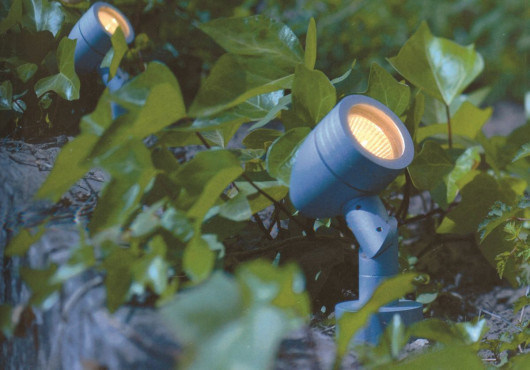

Halogeny
Halogenów najczęściej używa się gdy chcemy uzyskać mocny, skupiony strumień światła. (fot. Milantex)

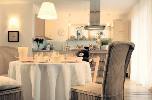

Ciepła barwa światła dodaje pomieszczeniom przytulności i sprzyja wypoczynkowi
Ciepła barwa światła dodaje pomieszczeniom przytulności i sprzyja wypoczynkowi. (fot. Ledvance (Osram))

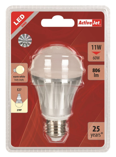

Opakowanie z żarówką
Obecnie na opakowaniu znajdziemy informację o tym jak duży jest strumień światła, czy jest ciepłe czy zimne oraz jaki jest kąt rozsyłu światła. (fot. Active Jet)
