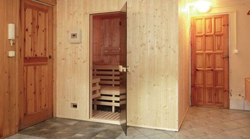

Gdybyśmy budowali nowy dom, po postawieniu stanu surowego skonsultowalibyśmy się z wykonawcą saun, aby precyzyjnie ustalić ustawienie ścian, pozostawienia otworu na drzwi do sauny, zaplanować dociągnięcia energii elektrycznej - mówi Marzena - właścicielka sauny.

Parametry domu: budynek o powierzchni 160 m2, piętrowy, rok budowy 2000.
Parametry sauny: sauna sucha – temperatura: 70–100°C, wilgotność: 5–20% z możliwością jej zwiększenia przez polewanie kamieni wodą. Sauna z drewna osikowego. Drzwi wejścioweze szkła hartowanego, wymiary: 70 x 190 cm.
Wymiary sauny: szerokość: 160 cm, wysokość: 210 cm, głębokość: 400 cm.
Piec: firmy EOS 6 kW.
Zasilanie: 3 fazy 400 V.

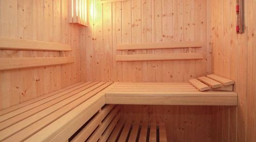

Wyposażenie: ławy z drewna osikowego, oświetlenie, drzwi ze szkła hartowanego, piec, drewniane wiaderko na wodę wraz z łychą do polewania kamieni pieca, termometr z termohigrometrem.
Decyzja: Zdecydowaliśmy się na dwuosobową kabinę, która zamontowaliśmy w pomieszczeniu rekreacyjnym w piwnicy. Początkowo chcieliśmy urządzić saunę w łazience na piętrze, ale jedynym miejscem na saunę był kąt przy natrysku, a to oznaczałoby konieczność zabezpieczenie ściany kabiny sauny przylegającej do prysznica płytą wodoodporną i przyklejenie na niej glazury.
Okazało się, że nie produkują już płytek z serii, która mamy w łazience i nie chcieliśmy wprowadzać kolejnego koloru. Poza tym po konsultacji z wykonawcą uznaliśmy, że w piwnicy będzie to dużo lepsza lokalizacja i zmieści się większa, wygodniejsza kabina. Wykonawcy szukaliśmy w internecie i pytaliśmy znajomych. Wysłaliśmy zapytanie do kilku firm i wybraliśmy tą, która zaoferowała przystępną cenę i jak się okazało istnieje na rynku już prawie 25 lat. Uznaliśmy, że to jest dobra rekomendacja.

Ławy umieszczone są na dwóch wysokościach

Jednocześnie z sauny mogą korzystać 2 osoby leżące, lub 4 siedzące
