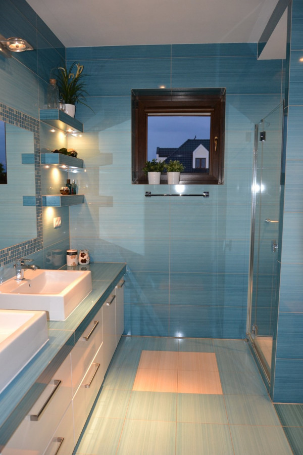

Niebieskie i beżowe płytki wykończeniowe w łazience
Niebieskie i beżowe płytki wykończeniowe kojarzą się z morzem i plażą
Decyzja: po zlikwidowaniu na etapie budowy domu WC, z którego zrobiliśmy szatnię przy wiatrołapie, mamy teraz tylko dwie łazienki - po jednej na każdej kondygnacji. Ich wnętrza opracowaliśmy z projektantką z salonu wyposażenia łazienek, w którym kupiliśmy płytki i sprzęty. Architekta przyjeżdżała do nas kilkakrotnie, bo bardzo dbaliśmy o szczegóły i ergonomikę. Dolna łazienka na razie obsługuje strefę dzienną oraz gości.
Kiedy pojawią się dzieci, pewnie również my będziemy na co dzień z niej korzystać, bo w łazience na poddaszu rano może brakować dla wszystkich miejsca. Dlatego ma dwie umywalki i prysznic. Zaprojektowaliśmy ją prostokątnymi elementami w niebieskiej i beżowej kolorystyce, kojarzącej się z morzem i plażą. Z wyglądu i funkcjonalności dolnej łazienki jesteśmy zadowoleni.

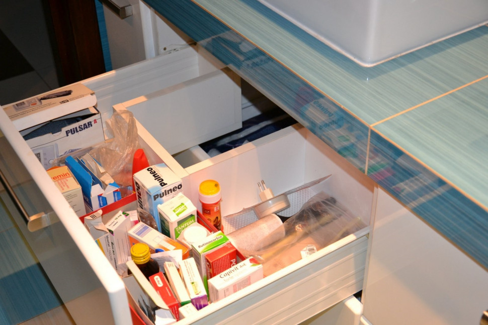

Pod blatem z umywalką umieszczone są pojemne szafki
Umieszczone pod blatem pojemne szafki

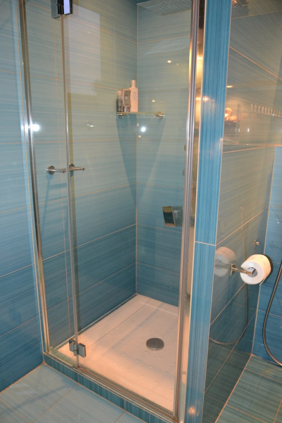

  • Nie chcieliśmy brodzika pod prysznicem, więc wykonawcy domu przygotowali pod nim wylewkę z odpływem, a potem ułożyli tam terakotę. Niestety, 2 lata później odpadła od podłoża. Wadą posadzki pod samym prysznicem był również brak ogrzewania podłogowego, które tak jest przydatne w reszcie posadzki w łazience. Stojąc boso pod prysznicem, czuliśmy chłód, dlatego podczas remontu posadzki w obrębie prysznica, włożyliśmy tam płaski brodzik. Zdaje egzamin. Żałujemy, że nie zastosowaliśmy chociaż w jednej łazience wanny. Zrobimy to, kiedy przyjdzie czas na generalny remont łazienek, ale pewnie bardziej przyda się na górze.

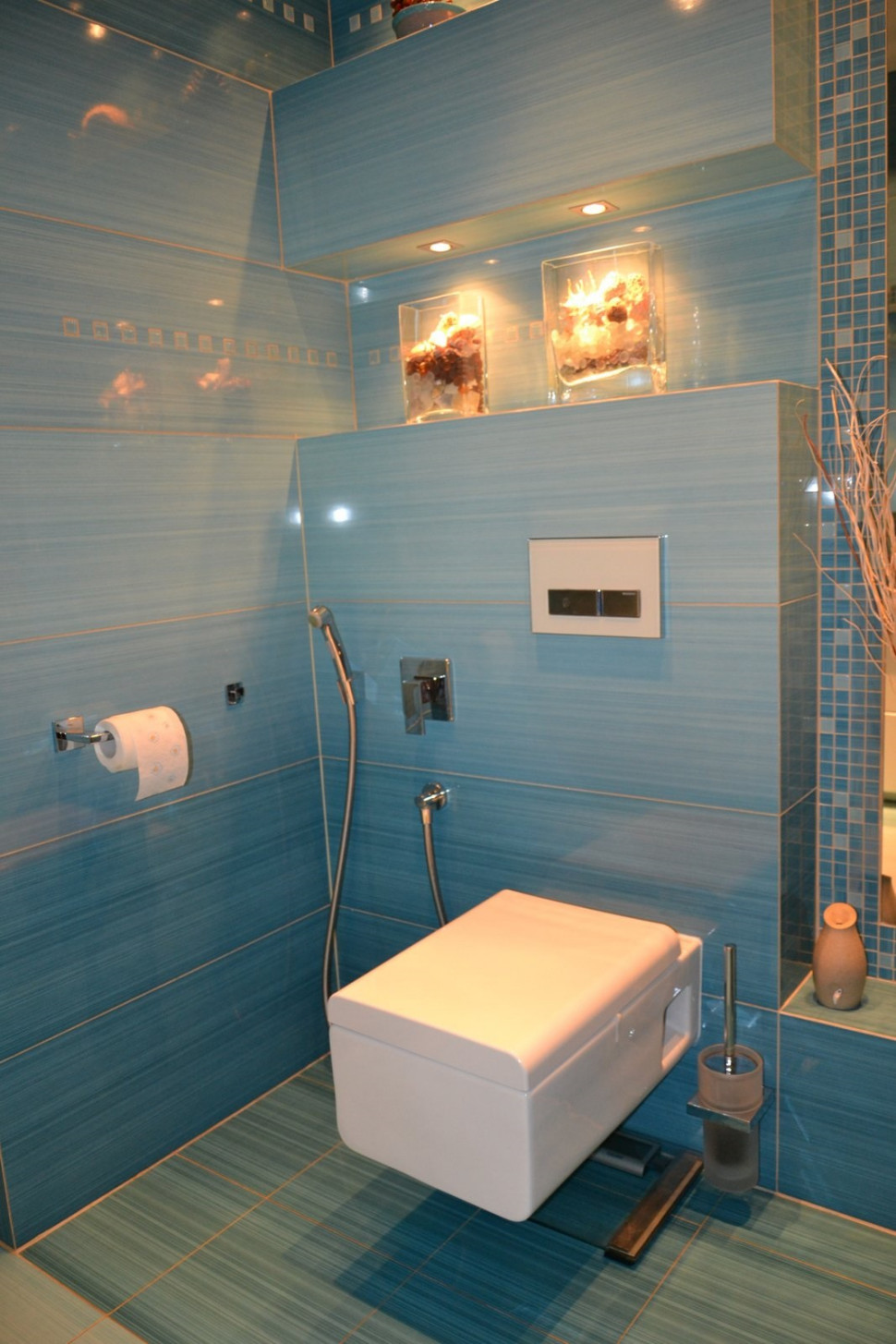

  • Zamiast tradycyjnego bidetu, przy sedesie zamontowaliśmy tańszą, podtynkową bidetkę. Sprawdza się tak samo jak bidet, a nie zajmuje miejsca i jest bardzo poręczna. Polecamy to rozwiązanie.

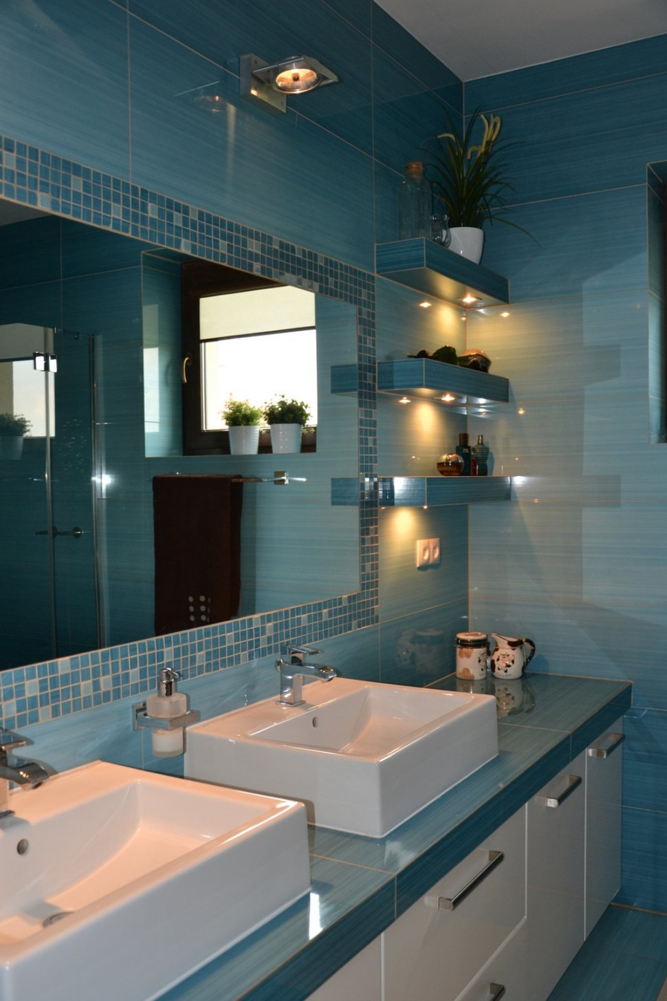

Nad dwoma umywalkami zawieszono wielkie lustro
Podczas remontu posadzki, pod prysznicem wykonano płaski brodzik

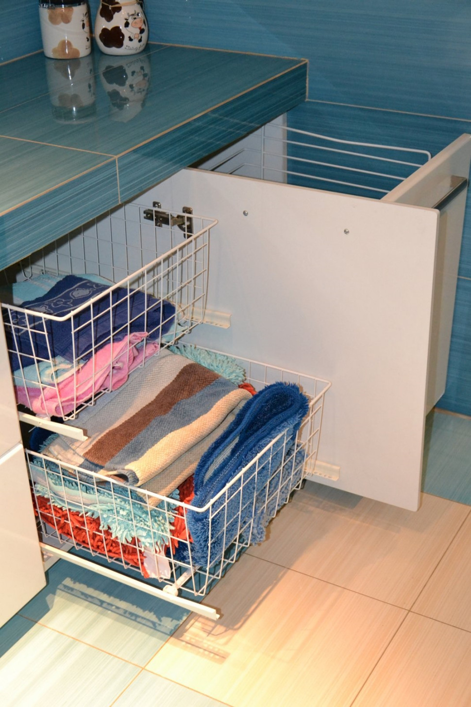

Pojemne szafki w łazience

Jak dla mnie, ta łazienka w ogóle nie zachwyca. Jest zimna, wykończona według starych standardów, te półeczki jak 15 lat temu, a cztery płytki na podłodze wyglądają tak, jakby zabrakło niebieskich. Masakra. Dali dużo światełek i tyle. Ceramika piękna i to wszystko
