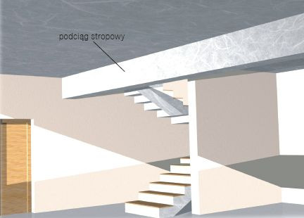

W trakcie budowy domu okazało się, że podciąg stropowy nad schodami ogranicza wysokość wejścia – wyższe osoby mogą uderzać o niego głową. Problem powstał w wyniku przesunięcia schodów i ujawnił się na szczęście przed ułożeniem stropu. Jak można temu zaradzić?
Odpowiedź eksperta: Sposób naprawienia błędu zależy od wielkości zwiększenia prześwitu nad schodami. Jeśli chcemy zwiększyć wysokość wejścia o 2–3 cm, to wystarczy zmienić kąt nachylenia schodów, czyli zbudować je bardziej stromo. Wtedy schody przesunięte będą do przodu i podciąg wyjdzie poza ich obrys.
Inny sposób to wycięcie podciągu i „wstawienie” go w grubość stropu. Należy pamiętać jednak, że musi zostać zachowana szerokość i wysokość podciągu, która jest określona w projekcie. Zwiększenie prześwitu zależeć będzie od projektowanej grubości podciągu i stropu. Konieczne będzie również przeprojektowanie połączenia stropu z podciągiem, a betonowanie obu elementów musi nastąpić jednocześnie – wymaga to ustawienia dodatkowych podpór.
Możliwa jest także zamiana żelbetowego podciągu na stalowy o przekroju dwuteowym, który z reguły ma mniejszą wysokość konstrukcyjną. Jego zaprojektowanie należy powierzyć uprawnionemu konstruktorowi budowlanemu.
Za nisko zaprojektowany i wykonany podciąg stropowy można np. wyciąć i wstawić w grubość stropu

nie wiem czemu się czepiacieco prawda trochę tak na pałę to opisane i pokazaneale ideowo - rada nie jest zła

Jakiś sztuczny ten problem. Na wizualizacji wszystko jest ok
