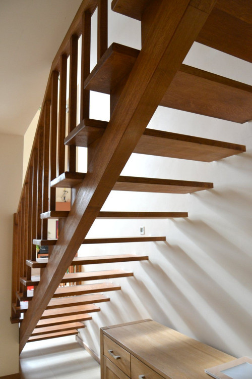

Widok od dołu na dekoracyjny ażurowy bieg schodów
Widok od dołu na dekoracyjny ażurowy bieg schodów.
Decyzja: kiedy projektowaliśmy dom, wymyśliliśmy minimalistyczne schody wspornikowe bez balustrady. Na ścianie miały wisieć tylko drewniane stopnice. Realizację awangardowego projektu zweryfikowało życie. Mieliśmy trudności ze znalezieniem wykonawcy potrafiącego wykonać takie schody, a później doszła jeszcze troska o bezpieczeństwo córek.

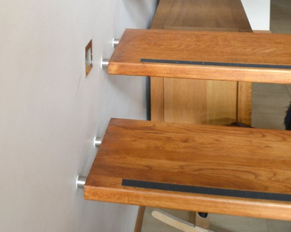

Stopnice z klejonego dębu zamocowano na kotwach chemicznych do żelbetowej belki
Stopnice z klejonego dębu zamocowano na kotwach chemicznych do żelbetowej belki (wylanej w ścianie). Widoczne fragmenty kotew zakryto ozdobnymi metalowymi tulejami.

    Na etapie mocowania kotew i stopnic - każdą stopnicę przytrzymują 2 kotwy - prace ślimaczyły się, bo wklejanie kotew wymaga precyzji. Ale schodów systematycznie przybywało. Fragmenty kotew, widoczne między ścianą a drewnianymi stopnicami, wykonawca zasłonił metalowymi tulejami, więc te łączenia wyglądają ładnie. Ostatnio zauważyłem, że tylko przy jednym z nich wykrusza się tynk.
  • Basia: przykleiłam na brzegu stopnic antypoślizgowe taśmy, bo kiedy ich jeszcze nie było, córki urządzały sobie ze schodów zjeżdżalnię. Bałam się wypadku, połamania, mimo że bieg jest teraz bardziej płaski niż zaplanowany na początku, w trakcie budowy stolarz dodał jeden stopień. To była słuszna zmiana, podobnie jak dodanie balustrady. Bezpieczeństwo na schodach jest najważniejsze! Stolarz zaimpregnował drewno olejem z barwnikiem i od tamtej pory raz zawoskowałam balustradę, bo się trochę wytarła. Schody są bardzo wygodne, świetnie nosi się po nich długie przedmioty, nie zajmują dużo miejsca, zdobią strefę dzienną. Skrzypią, ale to miły dźwięk pracującego drewna.
