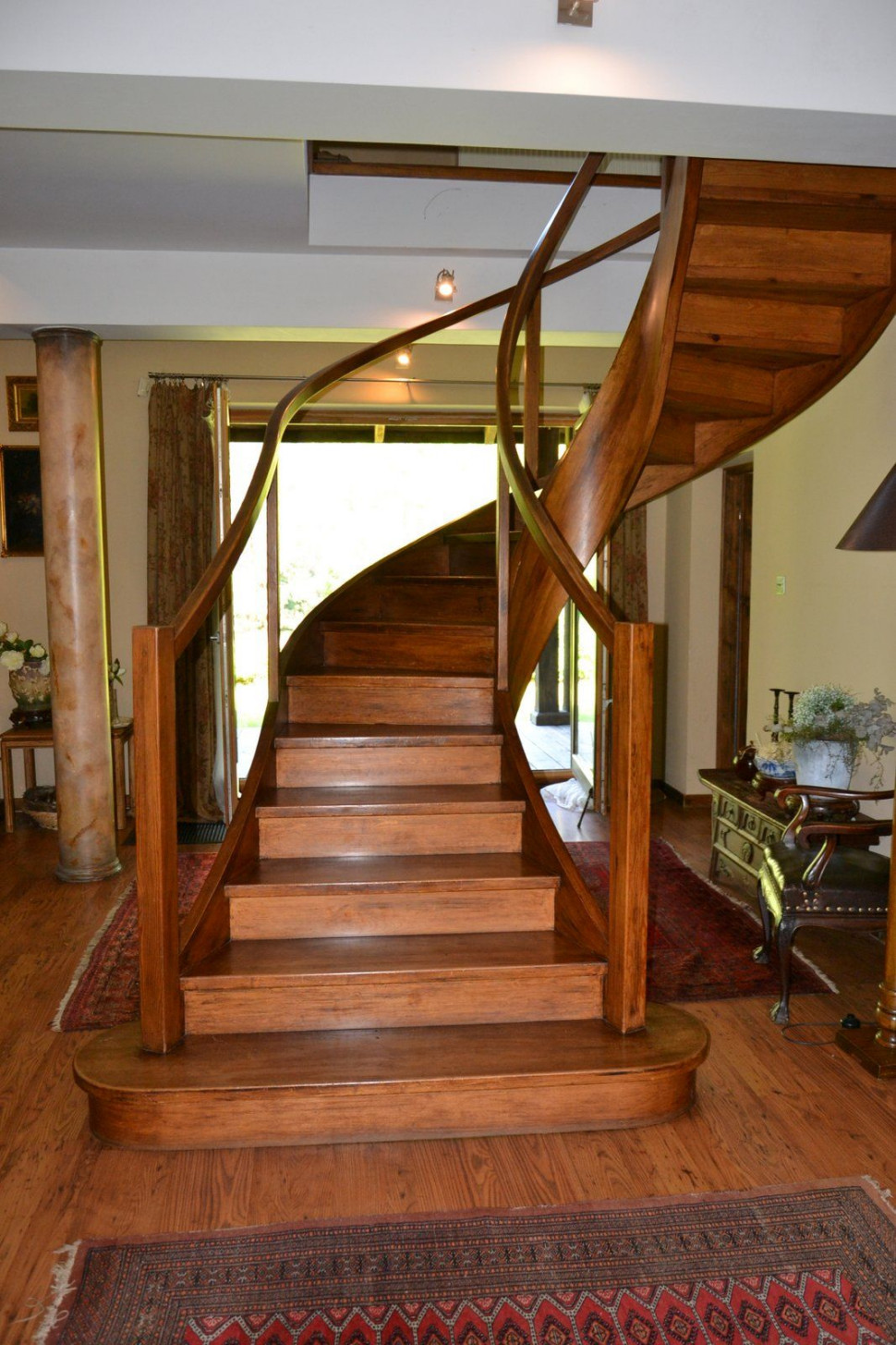

Stolarz wykonujący schody spiralne usilnie namawiał mnie na drewno dębowe, albo jesionowe, lecz ja upierałam się przy sosnowym. Uprzedzał, że takie stopnie szybko się wytrą, zaczną skrzypieć, a ja mówiłam, że właśnie o taki efekt najbardziej mi chodzi! - mówi Bożena, Członkini Klubu Budujących Dom, która spiralne schody użytkuje od 2005 r.

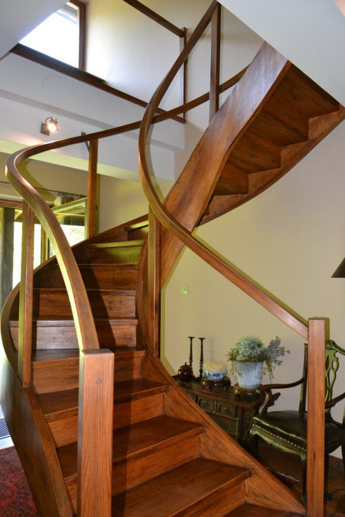

Parametry domu: murowany, powierzchnia 340 m2, dwie kondygnacje, wysokość dolnej do antresoli 3,20 m.
Schody:
  • Spiralne, z klejonego drewna sosnowego, szer. biegu 90-110 cm.
  • Konstrukcja - policzkowa.
  • Stopnie - 17 szt., o wys. 17 cm, gł. do 33 cm.
  • Balustrada - o wys. 97 cm, słupki i poręcze - 7 x 7 cm.
  • Oświetlenie - 2 kinkiety.
  • Lokalizacja - w centrum domu, w salonie.
Spiralne schody wykonano z drewna sosnowego
Spiralne schody wykonano z drewna sosnowego, które Bożena własnoręcznie woskuje
Decyzja: sama wskazałam architektce miejsce na klatkę schodową i opowiedziałam stolarzowi jak konstrukcja ma wyglądać. Okazał się artystą, nie tylko zwykłym rzemieślnikiem! Kiedy przyjechał z wykonanym zamówieniem i wniósł do salonu piękną kręconą wangę środkową, wiedziałam że w lot pojął moje intencje. Wcześniej długo z nim rozmawiałam o materiale, kształcie. Tłumaczyłam mu np. że chciałabym, żeby schody i poręcze wyglądały, jak spływająca gęsta śmietana.
Usilnie namawiał mnie na drewno dębowe, albo jesionowe, lecz ja upierałam się przy sosnowym. Uprzedzał, że takie stopnie szybko się wytrą, zaczną skrzypieć, a ja mówiłam, że właśnie o taki efekt najbardziej mi chodzi. Wreszcie zrezygnował z dalszej perswazji i zgodził się na sosnę.
Zdecydowanie sprzeciwił się wybraniu desek z... sękami. Powiedział, że jest uczciwym fachowcem i nie może tego zrobić. Po miesiącu wrócił z gotowymi schodami. Kiedy je zamontował, oniemiałam z wrażenia. Szczególnie zauroczyły mnie wygięte wangi i dusza wyprofilowana w łezkę. Majstersztyk!

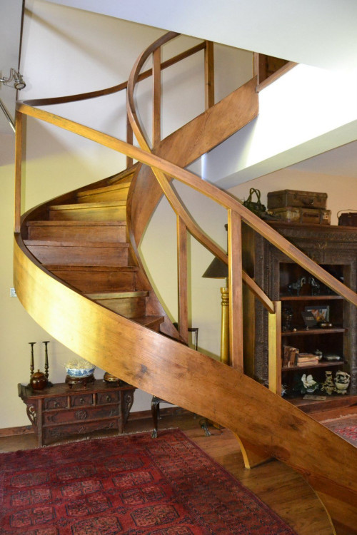

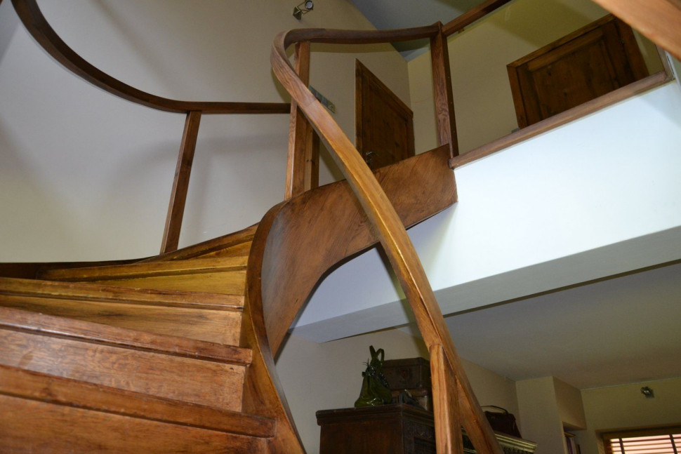

Artystycznie wygięte policzki (wangi) są największą ozdobą klatki schodowej

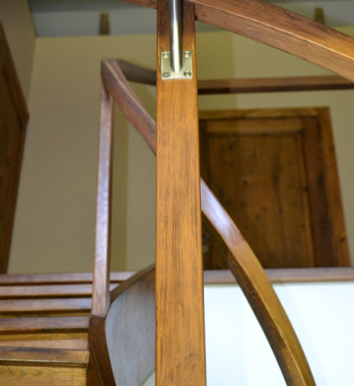

  • W zasadzie spiralne schody same stabilnie stoją na szerokiej podstawie i tylko dla nadania większej sztywności policzkowej konstrukcji stolarz przymocował ją do stropu przy antresoli i do podłogi na parterze. Wygiętą balustradę "złapał" na metalowy uchwyt i również przykręcił do stropu. Montaż zajął mu pół dniówki. Tak jak go prosiłam, użył odpowiednio wysezonowanego i obrobionego drewna sosnowego, ale niczym go nie wykańczał. Zrobiłam to sama woskami w kilku kolorach, ponieważ zależało mi na upodobnieniu sosny do drewna egzotycznego, z którego mam meble. Woskowanie powtarzam raz, albo 2 razy w roku. Zawsze kładę kilka warstw. Najpierw barwiącymi woskami, po nich idzie cieniutka bezbarwna, schnie 3 dni i zaczynam polerowanie miękkimi szmatami. Zapach woskowanego drewna jest fantastyczny. Przez kilka miesięcy widać, że drewno jest odświeżone i zadbane, potem matowieje.
  • Schody są przewygodne! Mimo że bieg tworzy szereg nieforemnych wachlarzowych stopni, chodzi się po nich bezpiecznie i komfortowo. Nie lubię masywnych balustrad i poręczy. Moje są delikatne i znajdują się na dobrej wysokości - rozkładając obie ręce można się na nich wesprzeć. To bardzo pomaga przy schodzeniu, ale tak samo przydaje się w wędrówce w górę. Minęło 13 lat, a ciągle bezskutecznie czekam na pierwsze skrzypnięcie i wytarcie się drewna.

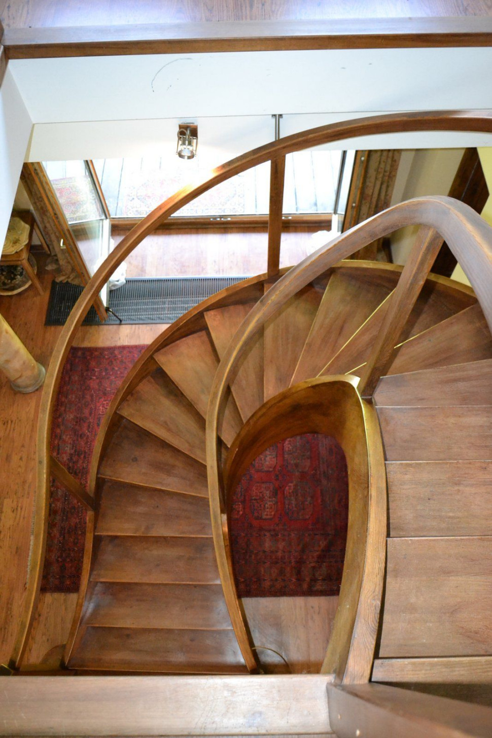

Spiralne schody - widok ze szczytu

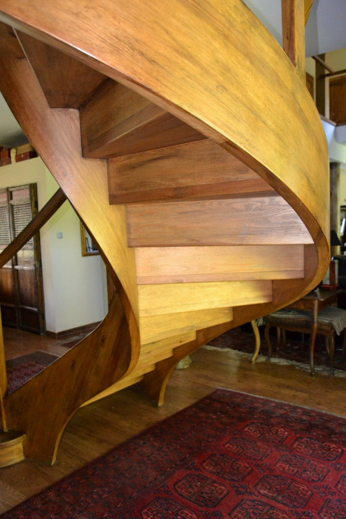

Spiralne schody - dusza wyprofilowana w łezkę

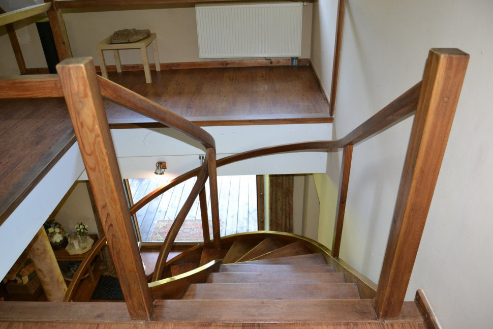

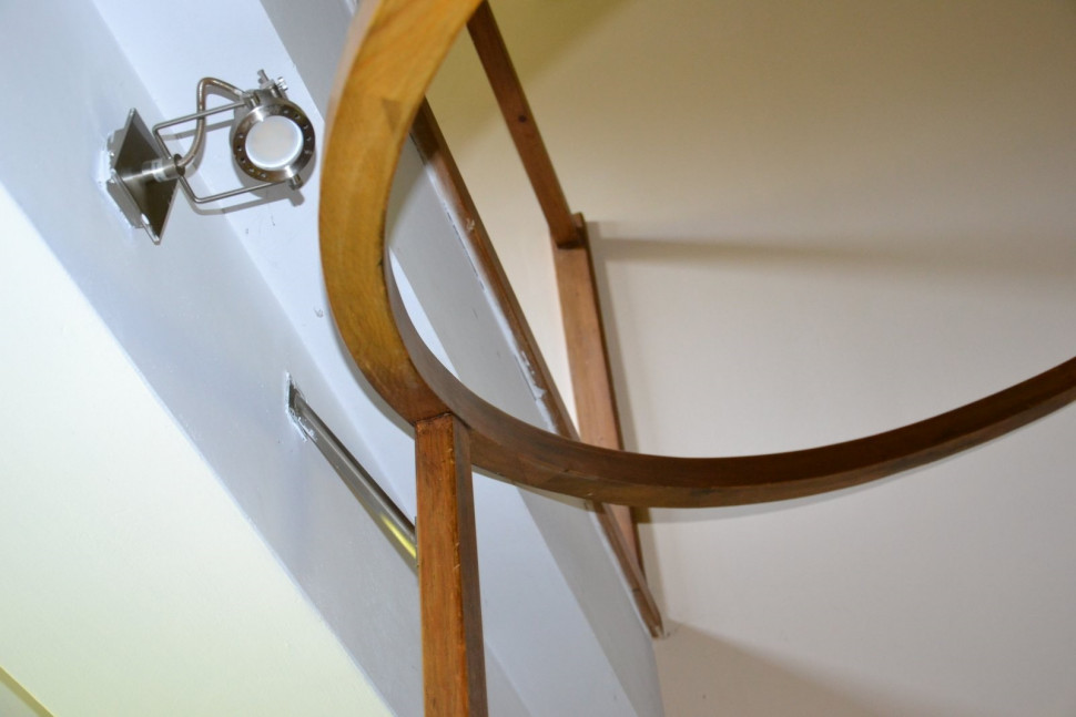

Element spiralnych schodów (balustrada)
Spiralne schody - widok na ozdobną balustradę
