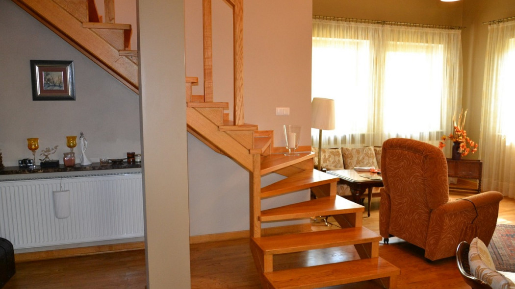

Schody:
  • Zabiegowe, całe z drewna dębu kanadyjskiego, szer. biegu 102 cm.
  • Konstrukcja - policzkowa.
  • Stopnie - 17 szt., wys. 18 cm.
  • Balustrada - wys. 97 cm, poręcze o wym. 6 × 6 cm, słupki 7 × 7 cm.
  • Oświetlenie - kinkiety na ścianie.
  • Lokalizacja - w centrum domu, w salonie.
Decyzja: architektka budynku zaprojektowała w salonie jednobiegową i wylewaną z żelbetu konstrukcję schodów na poddasze. Zaakceptowałam lokalizację, lecz wolałam zbudować ażurowe schody z drewna i uzyskać w głębi domu więcej światła.
Bryła żelbetowej konstrukcji stanowiłaby zbyt przysadzisty element w strefie reprezentacyjnej. Parkieciarze, wykańczający posadzki, doradzili mi, żeby zmienić kształt biegu i miejsce, z którego się rozpoczyna. Zauważyli w projekcie, że wejście na poddasze jest nieergonomiczne i zajmuje dużo przestrzeni. Skorzystałam z rady fachowców i jestem z tego zadowolona. Schody zabiegowe z tą samą liczbą stopni, co jednobiegowe, mają krótszy zawinięty bieg i są łatwiej dostępne, a w odzyskanej części salonu zmieściłam aneks telewizyjny.
Tylko 4 stopnice mają kształt trapezu i tworzą wachlarzowy zabieg, reszta to wygodne prostokątne stopnie. Stolarze zbudowali je z tego samego rodzaju drewna, co parkiet. Nie chciałam mieć w domu lakierowanych powierzchni, więc zaolejowali je i zawoskowali. Takie zabezpieczenie wymaga regularnej renowacji.
Schody w kształcie trapezu
