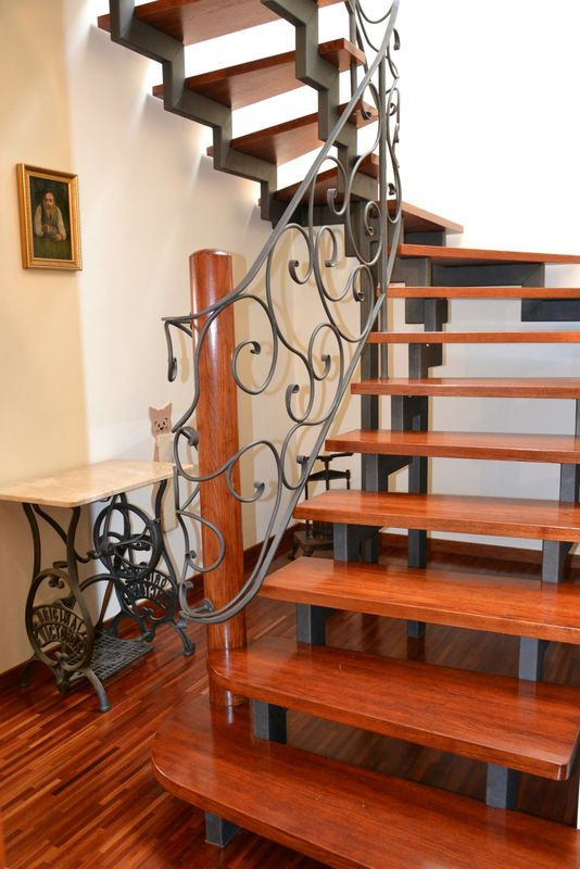

Ażurowe zabiegowe schody dodają przestronności wąskiemu korytarzowi na parterze

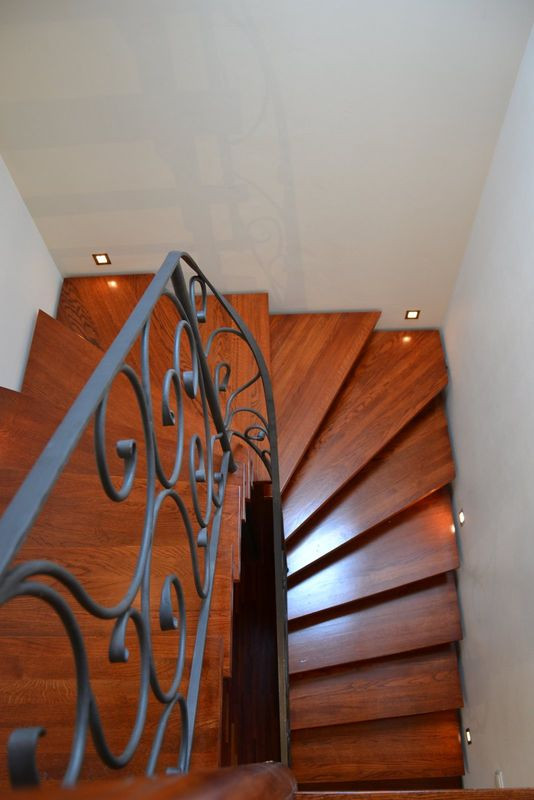

Patrząc z góry na zabiegowe schody, widzi się, jak nieduża jest dusza, czyli środkowy prześwit między zabiegowymi schodami
Patrząc z góry na zabiegowe schody, widzi się, jak nieduża jest "dusza", czyli środkowy prześwit między zabiegowymi schodami
Decyzja: chcieliśmy mieć zgrabną i przestronną klatkę schodową, zbudowaną z elementów pojawiających się w innych elementach domu i jego otoczenia. Solidna stalowa konstrukcja nawiązuje np. do kutego ogrodzenia, a stopnie z drewna - do podłóg z drewna jatoba. Podobają nam się kręte schody zabiegowe, choć uważa się je za niewygodne. My znaleźliśmy jednak na nie dobry patent i teraz nie narzekamy na niewygodę.
Zabiegowy kształt sprawia, że klatka schodowa zajmuje bardzo mało miejsca, a właśnie na tym nam zależało. Marcin jest z wykształcenia inżynierem, więc postanowił samodzielnie zaprojektować konstrukcję ze stali. Wykonał ją potem wujek, też inżynier, a zamontowaliśmy ją zaraz po wykonaniu wylewek. Na czas budowy przygotowaliśmy stopnie z desek szalunkowych.

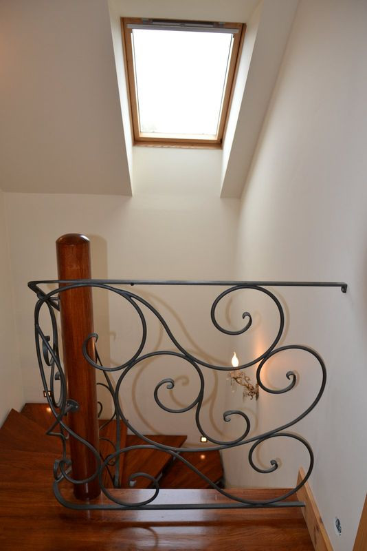

Fragmenty ozdobnej kutej balustrady. Balustrada na poddaszu ma wysokość 95 cm, wzdłuż schodów - 90 cm

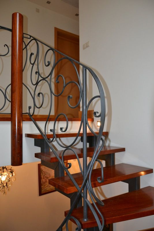

Klatkę schodową oświetla połaciowe okno, a same schody - kilka punktów LED-owych na ścianach

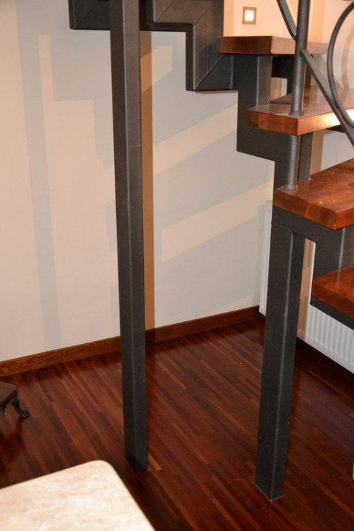

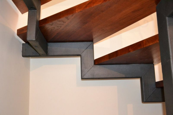

  • Marcin: na początku poprosiliśmy jedną z firm o sporządzenie kosztorysu schodów, jakie się nam podobały w jej ofercie. Cena sięgała aż 20 000 zł i nie wchodziła w grę. Pojechaliśmy na rozmowę z jej pracownikami, którzy chwaląc swoje wyroby i przekonując nas do ich zakupu, zdradzili ważne szczegóły technologiczne. Pomogły mi podczas późniejszego projektowania konstrukcji schodów. Żeby nie trzęsły się podczas chodzenia, konstrukcję podparłem w dwojaki sposób - poprzeczną stalową belką, z dwóch stron głęboko zakotwioną w ścianach, oraz dwoma pionowymi belkami w okolicy zakrętu. Trzeba przyznać, że ażurowa klatka schodowa jest teraz stabilna, mocna i bezpieczna. Pod dolnymi stopniami do konstrukcji dospawano stalowe wąsy, ułatwiające mi przykręcenie schodów na śruby. Dla górnych stopni nawiercono jedynie w kształtownikach otwory do wprowadzenia śrub, więc nie widać żadnych elementów mocowania. Szkoda, że nie zeszlifowałem spawów na belkach, bo są widoczne, choć nieco mniej po pomalowaniu konstrukcji farbą kowalską. Zgodnie z podpowiedziami fachowców, każdy ze schodów ma inny kształt, lecz w miejscu, po którym najczęściej się chodzi, czyli ok. 10-15 cm od barierki - taką samą głębokość. To sprawia, że kroki są identyczne i rytmiczne, nawet na newralgicznym zakręcie i mimo że schody różnią się od siebie kształtem. Dla przetestowania kształtu przed wycięciem poszczególnych schodów, wykonałem szablony z kartonu, które potem posłużyły jako wzory.

Stalową konstrukcję schodów podparto poprzeczną stalową belką, z dwóch stron zakotwioną w ścianach
Żeby schody nie drgały, konstrukcję wsparto również na dwóch pionowych belkach
