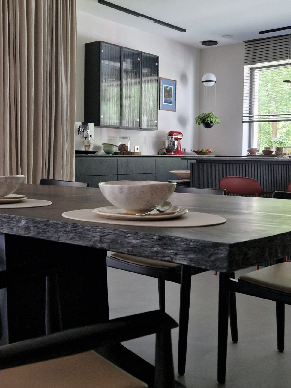

Decyzja: Zajmuję się urządzaniem wnętrz, we własnym domu zaplanowałam minimalistyczny wystrój, w odcieniach ziemi z posadzką z mikrocementu. Zależało mi na takiej ze względów estetycznych i funkcjonalnych. Najważniejsze było uzyskanie jednolitej płaszczyzny bez fug, optycznie powiększającej wnętrze, poza tym łatwa obsługa. Wybrałam szary odcień - z takim świetnie współgrają drewno, rozmaite naturalne tkaniny (dywany z wełny, zasłony z lnu). Wykorzystałam je do optycznego ocieplenia wystroju. Do wykończenia betonu wybrałam matowy lakier, bo taki dobrze uwidacznia strukturę betonu, lecz nie uwypukla kurzu. Realizacja, w całym domu, zajęła wyspecjalizowanej ekipie dwa tygodnie.

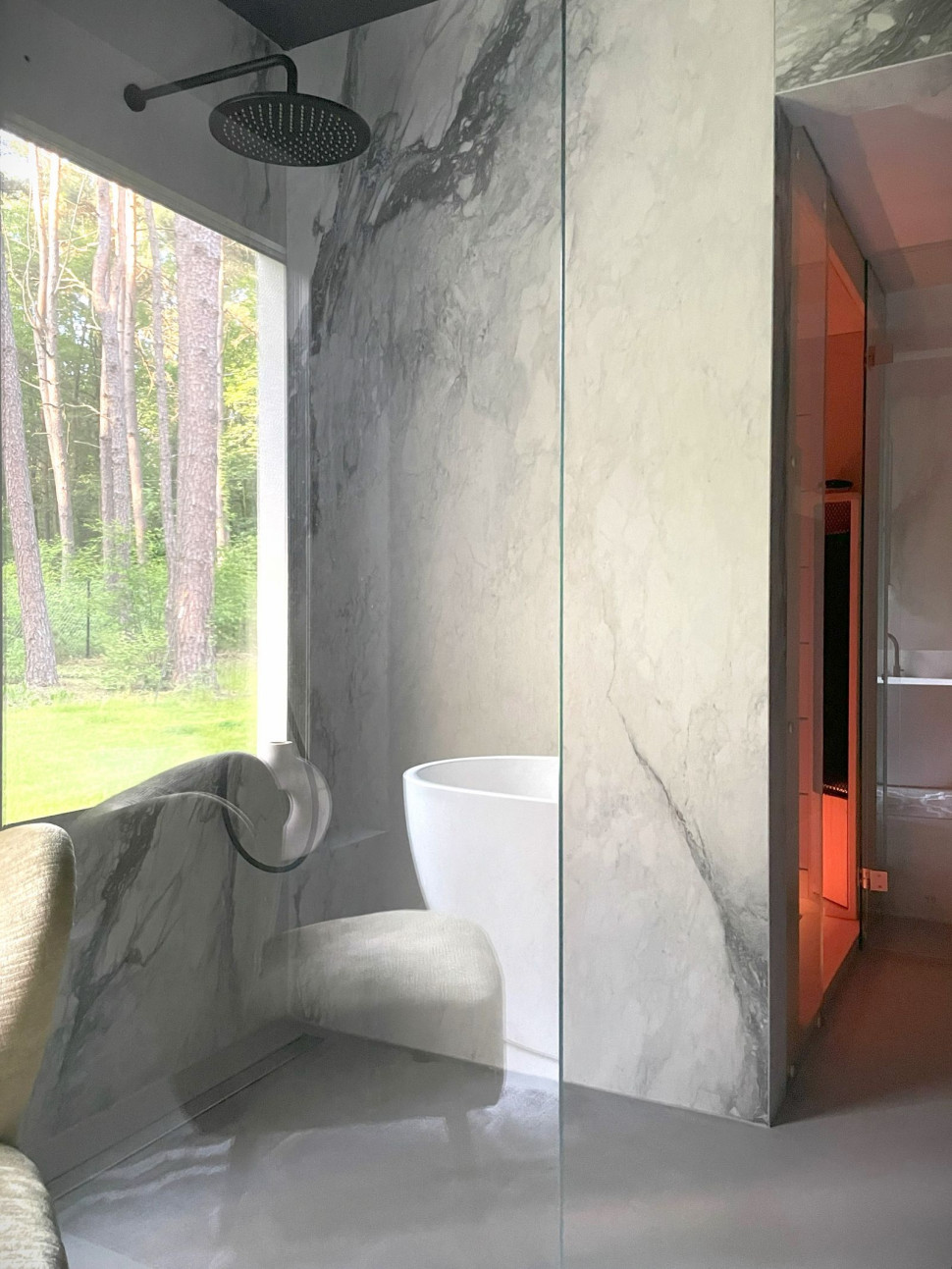

W łazienkach zastosowano odmianę przeznaczoną do pomieszczeń mokrych
W łazienkach zastosowano odmianę przeznaczoną do pomieszczeń mokrych.

  • Przy takiej posadzce, roboty przeprowadza się etapami, konieczne jest przestrzeganie reżimów technologicznych, m.in. warstwy nanosi się po wyschnięciu poprzedniej. To jest uzależnione od temperatury i wilgotności powietrza. Nasza realizacja odbyła się wiosną, było wilgotno. Podobny rygor dotyczy wykańczania (szlifowania, przecierania) dekoracyjnej wierzchniej warstwy (o grubości 4 mm) - wykonawcy czekali, aż będzie całkiem sucha. Nie można przyspieszyć prac. Podkład musi być równy i odpylony, u nas trzeba było wylać zaprawę samopoziomującą (w ramach kompleksowej usługi). Uprzedzam, mikrocement nie jest odpowiedni dla użytkowników, którzy lubią posadzkę idealnie gładką, nie ulegającą naturalnemu starzeniu się. Na lakierze odznaczają się z czasem zarysowania, do nóżek krzeseł przykleiłam filc. Mimo zabezpieczenia posadzki kartonem, uszczerbki w lakierze powstały też w trakcie robót wykończeniowych, m.in. stolarskich. Nasza powłoka ochronna jest wodo- i plamoodporna, lecz szybko wycieramy rozlane wino, soki, ocet. Poza tym jest dość śliska. Beton jest dość miękki, trzeba go traktować jak drewno (mogą powstać w nim wgłębienia po upadku ciężkich przedmiotów). U nas takie drobne już się pojawiły, np. w kuchni, ale nam nie przeszkadzają. Po prostu albo się to akceptuje, albo nie. W przyszłości wykonamy renowację. W przeciwieństwie do gresu, nie jest zimny w dotyku (przyjemnie się po nim chodzi na bosaka), natomiast podobnie jak ceramika - znakomicie przewodzi ciepło od podłogówki. Łatwo można przeobrazić go w neutralne, jednolite tło mebli i akcesoriów - w strefie dziennej i prywatnej zastosowałam jasnoszary odcień, na ścianach w łazienkach czarny. Na życzenie może być też gładki, z wżerami itp. Posadzkę odkurzam, myję mopem elektrycznym i wodą z płynem.
  • Ostrzegam - ceny realizacji są bardzo zróżnicowane, radzę nie zatrudniać najtańszej ekipy. Warto poszukać fachowców z profesjonalnym sprzętem, obejrzeć poprzednie realizacje, zapytać o możliwość renowacji. Lepiej nie decydować się na posadzkę, której warstwa wierzchnia odpryskuje, w naszej robi się tylko wgniecenie. Widziałam bowiem taką z dziurami i widoczną dolną warstwą w innym kolorze.
