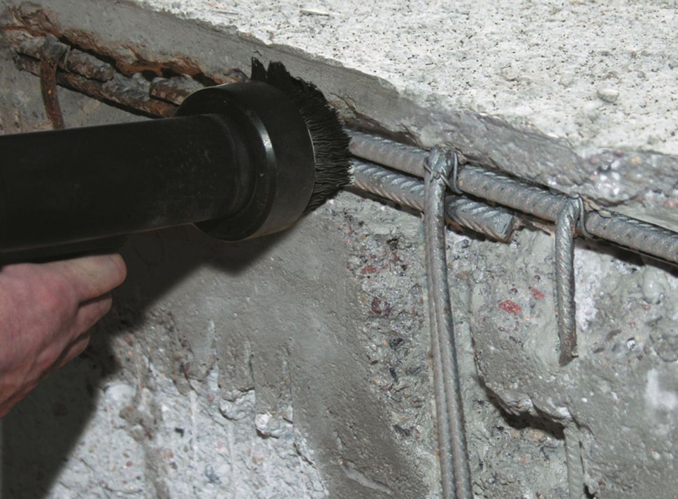

Odsłonięte zbrojenie balkonu wymaga oczyszczenia i zabezpieczenia specjalistyczną zaprawą do naprawy betonu - etap 1
Odsłonięte zbrojenie balkonu wymaga oczyszczenia i zabezpieczenia specjalistyczną zaprawą do naprawy betonu - etap 1 (fot. Sopro)

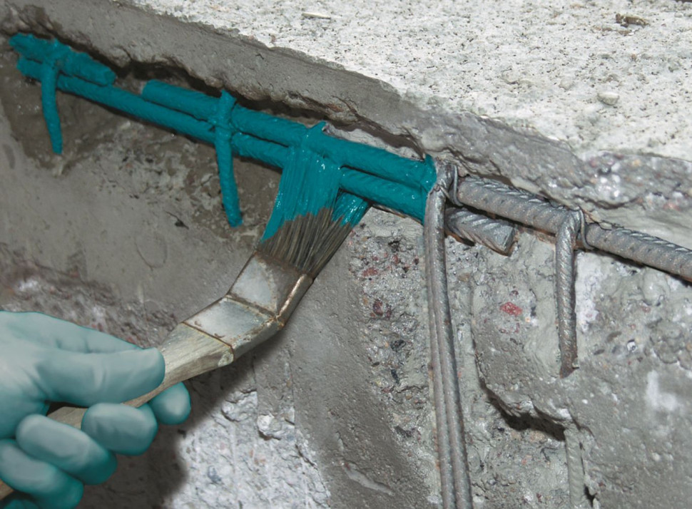

Odsłonięte zbrojenie balkonu wymaga oczyszczenia i zabezpieczenia specjalistyczną zaprawą do naprawy betonu - etap 2
Odsłonięte zbrojenie balkonu wymaga oczyszczenia i zabezpieczenia specjalistyczną zaprawą do naprawy betonu - etap 2 (fot. Sopro)

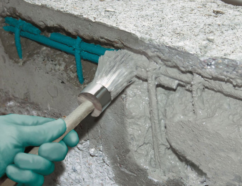

Odsłonięte zbrojenie balkonu wymaga oczyszczenia i zabezpieczenia specjalistyczną zaprawą do naprawy betonu - etap 3
Odsłonięte zbrojenie balkonu wymaga oczyszczenia i zabezpieczenia specjalistyczną zaprawą do naprawy betonu - etap 3 (fot. Sopro)

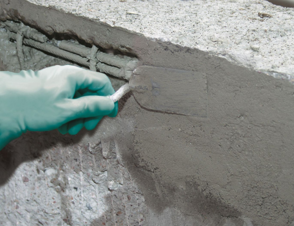

Odsłonięte zbrojenie balkonu wymaga oczyszczenia i zabezpieczenia specjalistyczną zaprawą do naprawy betonu - etap 4
Odsłonięte zbrojenie balkonu wymaga oczyszczenia i zabezpieczenia specjalistyczną zaprawą do naprawy betonu - etap 4 (fot. Sopro)

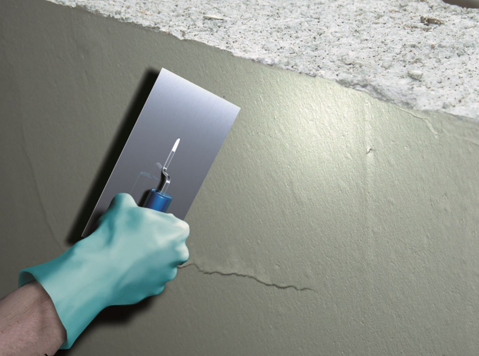

Odsłonięte zbrojenie balkonu wymaga oczyszczenia i zabezpieczenia specjalistyczną zaprawą do naprawy betonu - etap 5
Odsłonięte zbrojenie balkonu wymaga oczyszczenia i zabezpieczenia specjalistyczną zaprawą do naprawy betonu - etap 5 (fot. Sopro)
