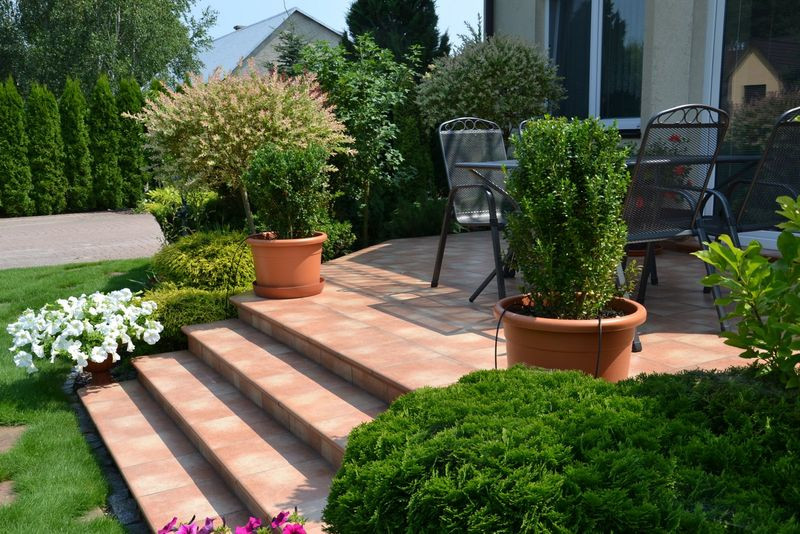

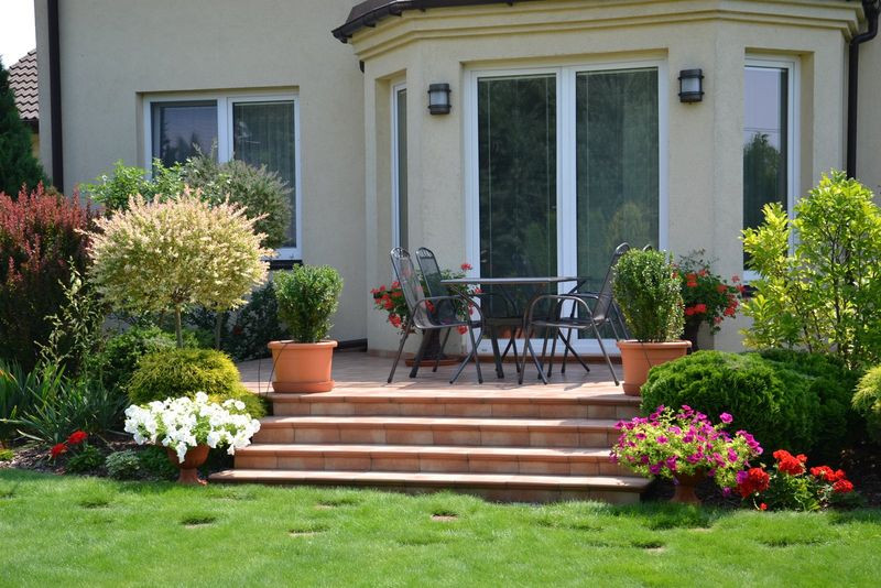

Taras znajduje się 70 cm ponad trawnikiem. Kształt tarasu powtarza kształt wykuszu w jadalni
Płyty gresu (Montmartre w kolorze brązowy cynamon) dobrano do kolorystyki dachu i elewacji

  • Wybierając płyty gresu, zdecydowaliśmy się na od dawna produkowany wzór i płyty wysokiej jakości. Zamysł był taki, że nawet jeśli w przyszłości zniszczy się kilka płyt, dokupimy i wymienimy je pojedynczo. Niestety, z winy wykonawcy plan zawiódł. Po 7 latach, kiedy musieliśmy już wymienić kilka pękniętych płyt, okazało się, że położono je "na packi" zaprawy, zamiast na litym podłożu. Murarz, po opukaniu reszty płyt, zalecił wymianę całej nawierzchni. Była kosztowna, ponieważ użyliśmy kształtek do wykańczania schodów i obrzeży tarasu.
  • Balkon też musieliśmy wyremontować, ponieważ generalny wykonawca domu wyprofilował spadek w stronę elewacji, a nie na zewnątrz. W jadalni nowiutkiego domu pojawiły się zacieki. W trakcie remontu (na jego koszt), zastosował membranę przeciwwilgociową, od nowa wyprofilował spadek. Aby uniknąć niepotrzebnego remontu, radzimy pilnować ekipy podczas prac na balkonie położonym nad pomieszczeniami mieszkalnymi. Wielokrotna izolacja, odpowiedni spadek, dobry klej do układania płyt to podstawa!

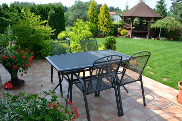

  • Jesteśmy zadowoleni z nawierzchni tarasu, znajdującej się 70 cm ponad trawnikiem. Mamy z niej widok na ogród. Antypoślizgowe płyty nie są śliskie w czasie deszczu. Myjemy je mopem. Markizę założyliśmy tylko nad balkonem. Pierwszą obsługiwaliśmy ręcznie, ale było to uciążliwe. Obecna ma elektryczny napęd. Nad tarasem przy jadalni nie ma zadaszenia, czego trochę żałujemy. Podczas upału wypoczywamy w altanie. Polecamy meble ażurowe, bo szybko wysychają, i metalowe zabezpieczone proszkowo. Są odpowiednio ciężkie i nie potrzebują konserwacji. Poprzednie meble z PVC podrywał wiatr.
Ażurowe meble z metalu zabezpieczonego proszkowo są praktyczne w użytkowaniu
