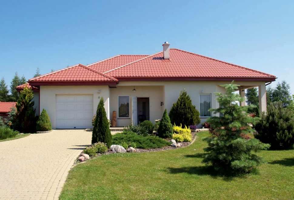

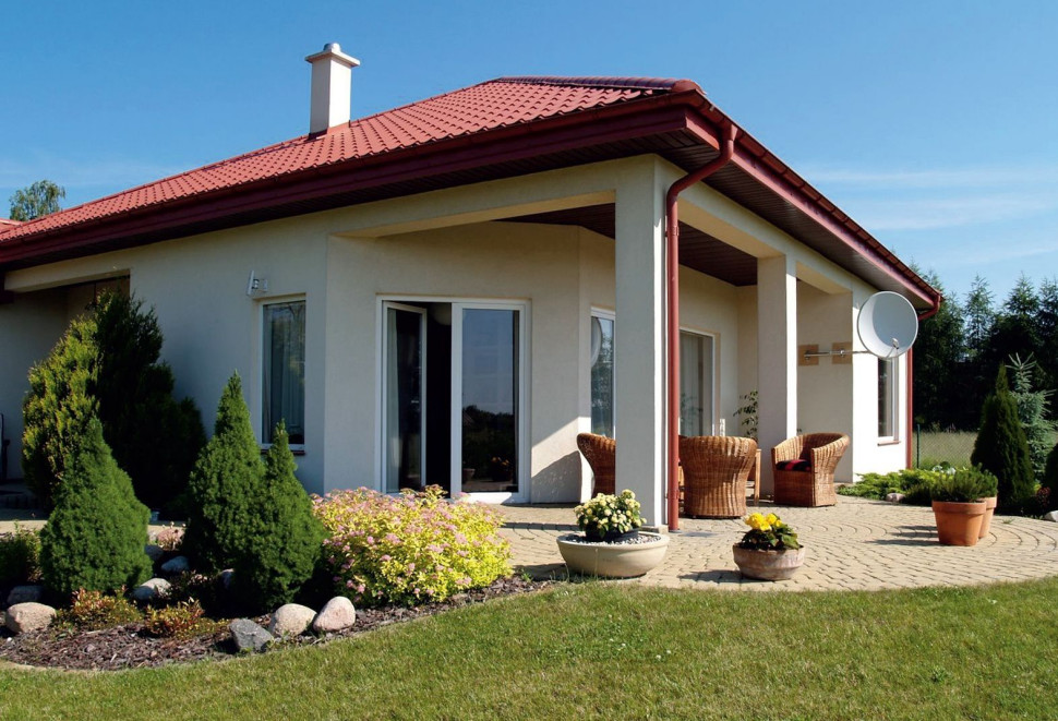

Przy domu jest duży taras na skarpie ziemnej oraz mały ganek przy wejściu

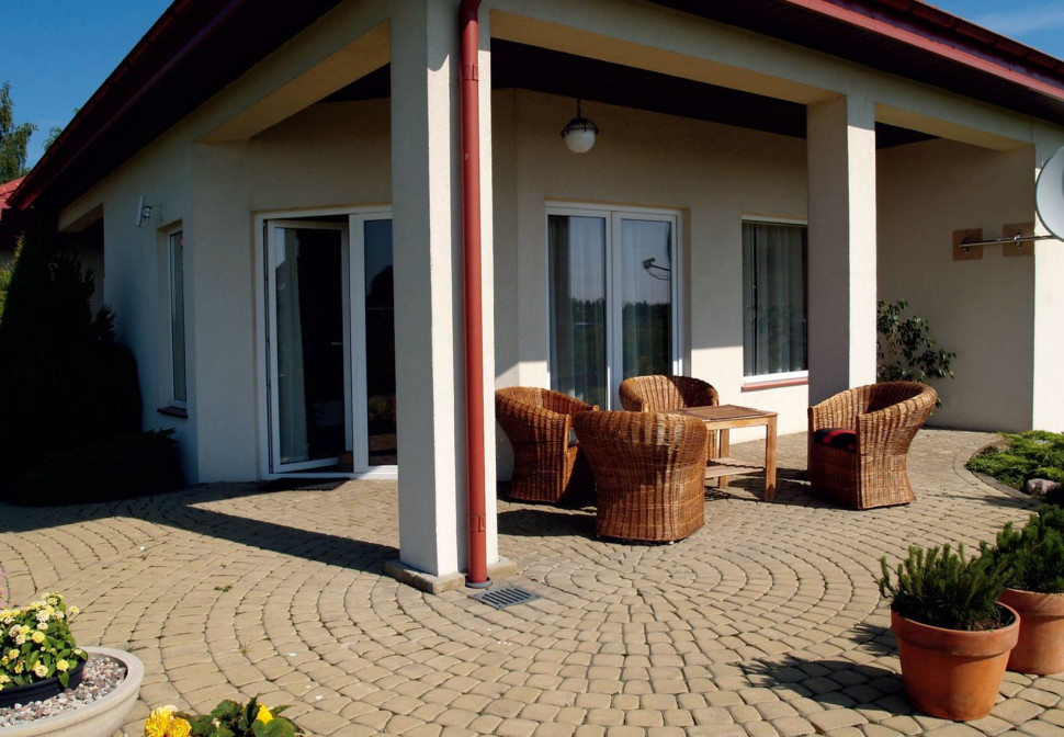

Słoneczny taras na skarpie bez schodów
Na jesień życia sprawdza się słoneczny taras bez schodów. Skierowany jest na wschód i południe i tylko niekiedy wieją na nim dokuczliwe wiatry

Taras ziemny z nawierzchnią z kostki betonowej
Nawierzchnia z kostki betonowej nie nagrzewa się, choć wyblakła na słońcu. Mech w szczelinach nie przeszkadza właścicielom. Traktują go jako ozdobę

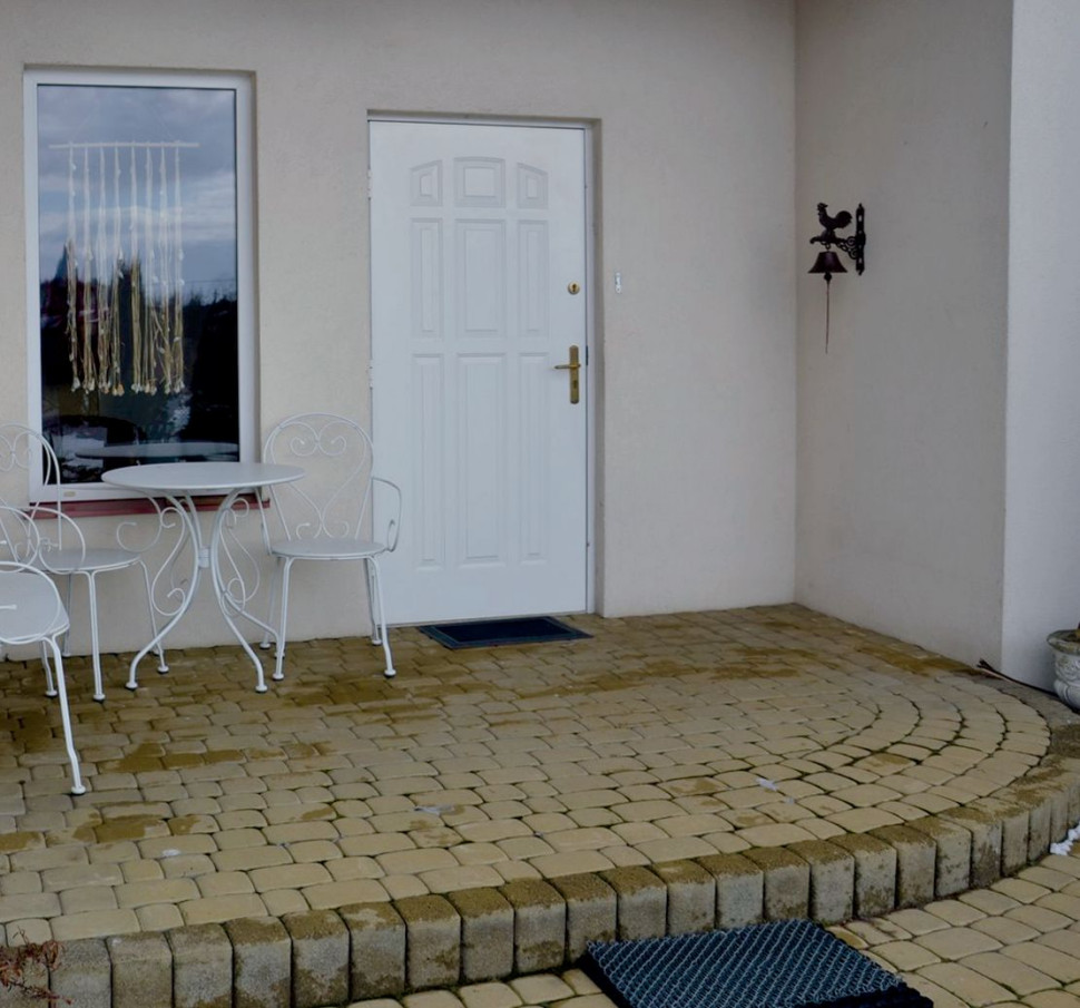

Ganek we wnęce (2 × 3 m), zwrócony na południe
Ganek we wnęce (2 × 3 m), zwrócony na południe, zdaje egzamin w zimie. Właściciele siedzą tu i opalają się. W lecie jest to niemożliwe z powodu gorąca
