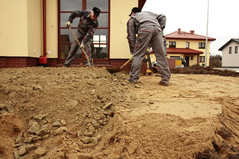

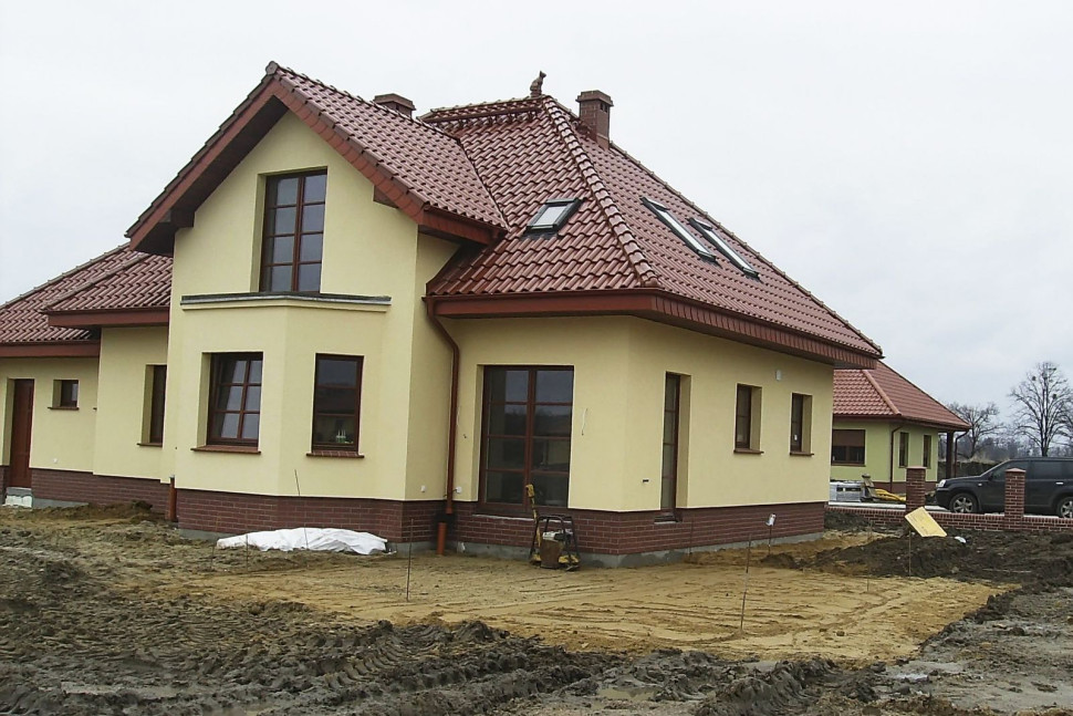

Wykonanie tarasu - krok 1) Wytyczenie miejsca wykonania tarasu z płyt oraz usunięcie humusu i gruntu rodzimego, co najmniej 20-30 cm
Krok 1) Wytyczenie miejsca wykonania tarasu z płyt oraz usunięcie humusu i gruntu rodzimego, co najmniej 20-30 cm.

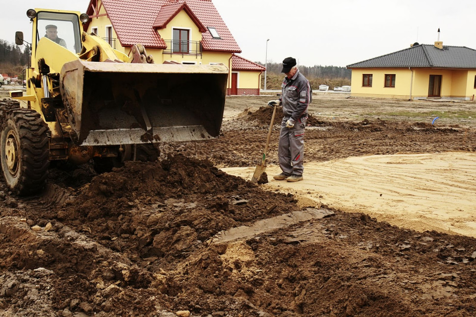

Wykonanie tarasu - krok 2) Wyrównanie powierzchni gruntu rodzimego oraz wykonanie docelowych spadków (od 0,5-3%) za pomocą piasku
Krok 2) Wyrównanie powierzchni gruntu rodzimego oraz wykonanie docelowych spadków (od 0,5-3%) za pomocą piasku.

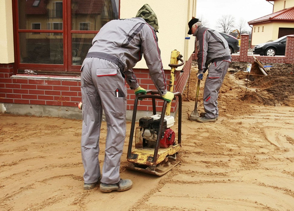

Wykonanie tarasu - krok 3) Dokładne zagęszczenie powierzchni wyrównawczej wraz ze spadkami
Krok 3) Dokładne zagęszczenie powierzchni wyrównawczej wraz ze spadkami.

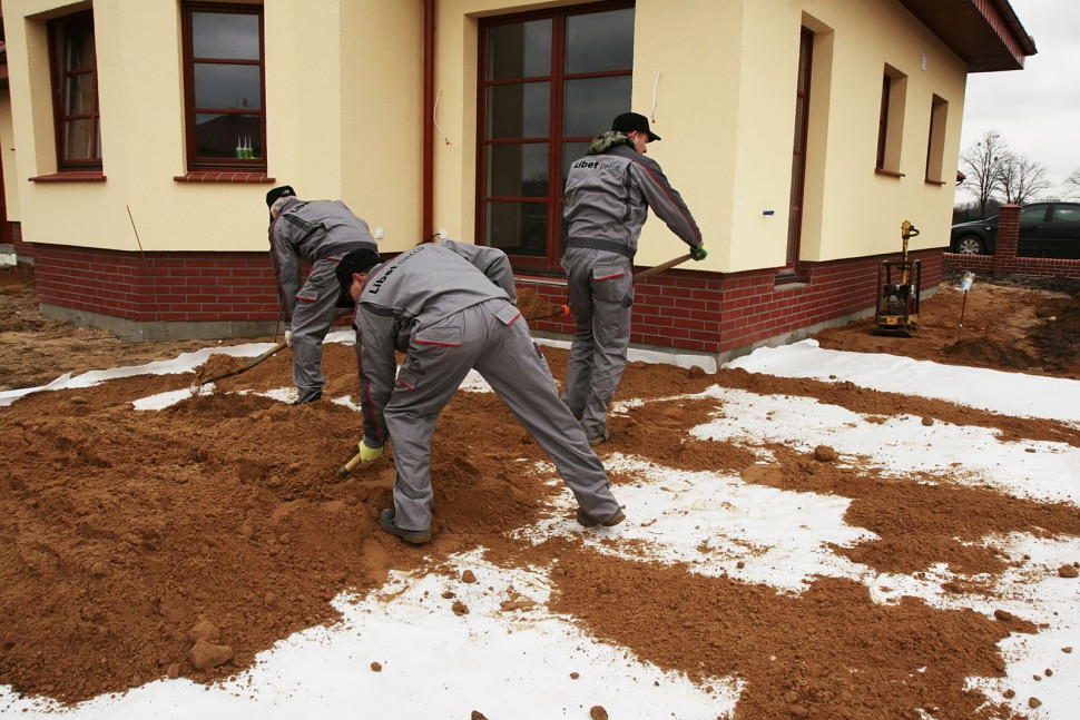

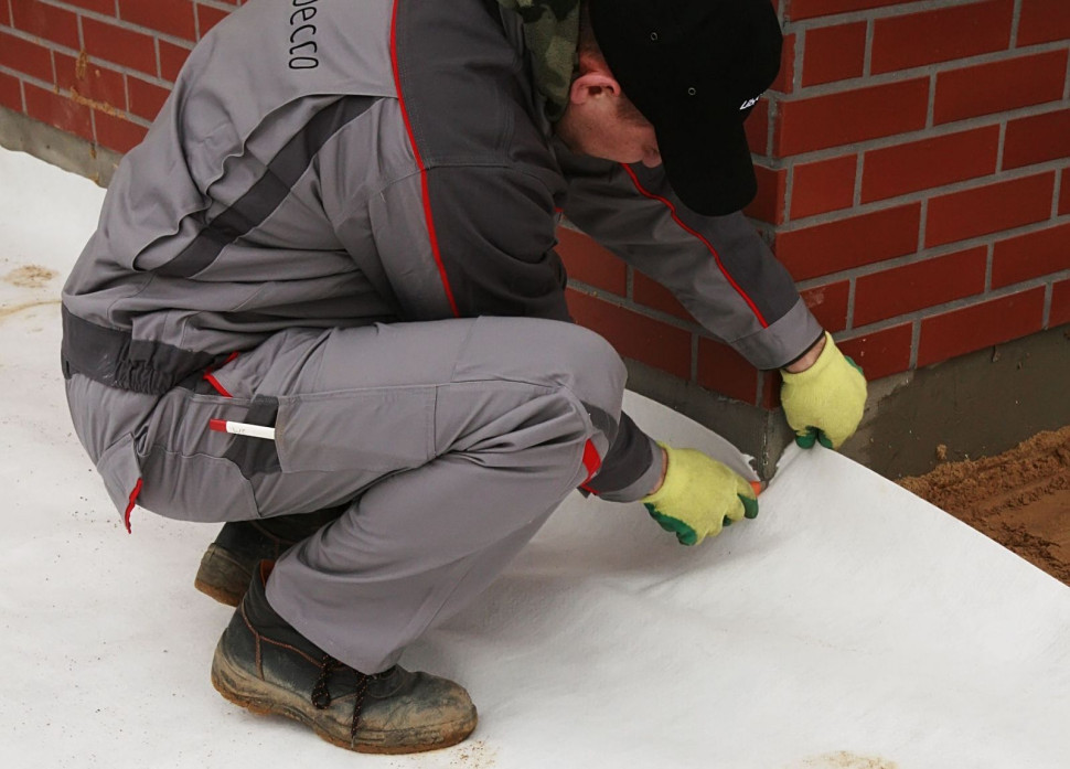

Wykonanie tarasu - krok 4) Ułożenie geowłókniny, bezpośrednio na ubitą nawierzchnię
Krok 4) Ułożenie geowłókniny, bezpośrednio na ubitą nawierzchnię. Geowłókninę układamy na tak zwaną zakładkę o długości około 15-20 cm. Dbając o poprawne wykonanie tarasu powinniśmy pamiętać o wykonaniu kołnierza z geowłókniny.

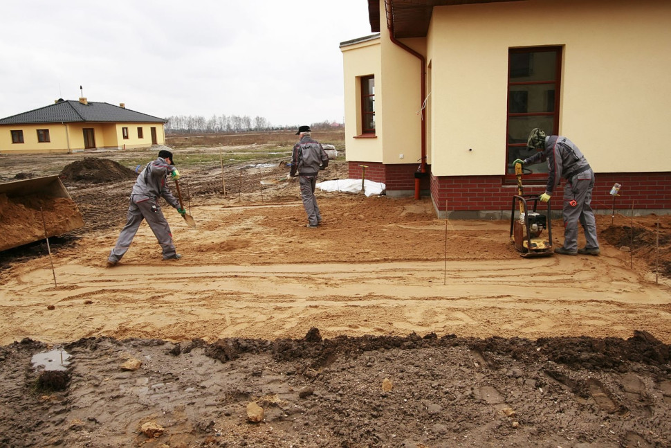

Wykonanie tarasu - krok 6) Dokładne zagęszczenie pojedynczych warstw podbudowy (patrz zdj. 3) wykonanie jej kolejnych warstw analogicznie
Krok 6) Dokładne zagęszczenie pojedynczych warstw podbudowy (patrz zdj. 3) wykonanie jej kolejnych warstw analogicznie. Tak przygotowaną nawierzchnię odcinającą możemy obsypać gruntem rodzimym.

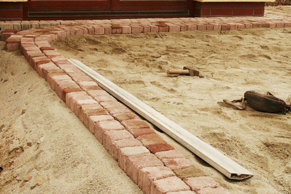

Krok 7 i 8) Kolejnym krokiem jest wykonanie warstwy nośnej z kruszywa łamanego 0-31,5 mm. W zależności od wysokości ostatecznej posadowienia tarasu możemy zastosować kilka warstw nośnych o grubości od 10-20 cm. Ostatnia warstwą podbudowy naszego tarasu jest 3-4 cm, niezagęszczana powierzchnia odsiewek kamiennych 0-7 mm.

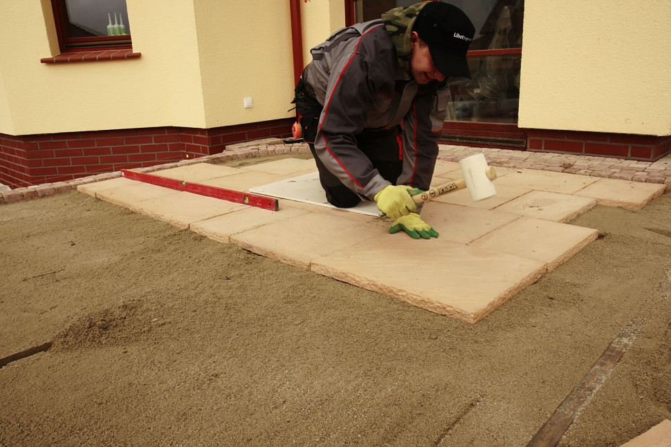

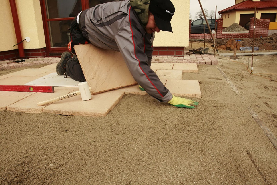

Wykonanie tarasu - krok 9) Wykonanie ostatecznej nawierzchni tarasu
Krok 9) Wykonanie ostatecznej nawierzchni tarasu, układając płyty należy pamiętać o zachowaniu jednolitych odstępów o gr. około 5-15 mm pomiędzy poszczególnymi elementami.
Wykonanie tarasu - krok 10) Kolejnym krokiem jest wyrównanie układanych płyt, za pomocą gumowego, białego młotka, który nie pozostawi śladu na płytach
Krok 10) Kolejnym krokiem jest wyrównanie układanych płyt, za pomocą gumowego, białego młotka, który nie pozostawi śladu na płytach.

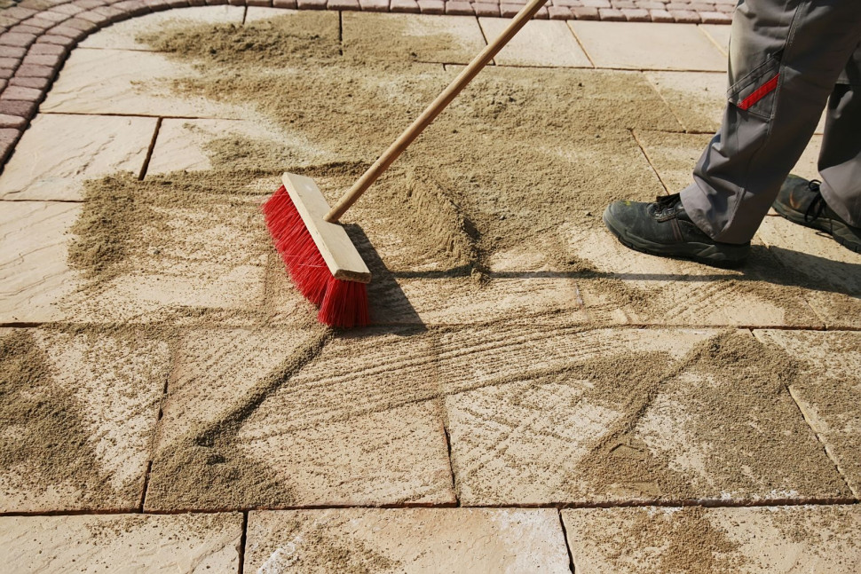

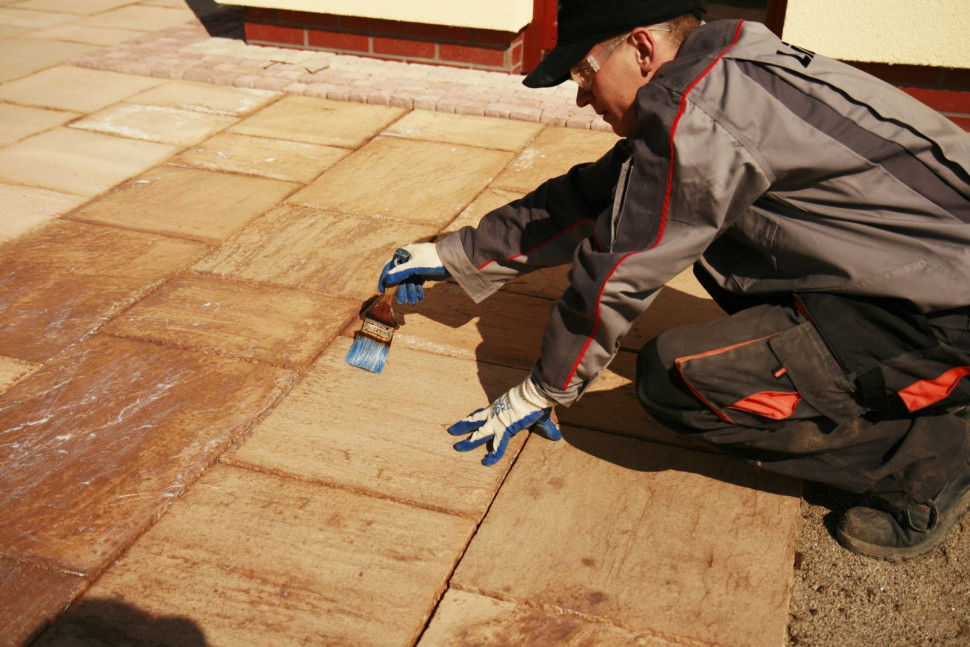

Krok 11 i 12) Impregnacja tarasu. W przypadku wykonaniu tarasu w technologii "na sucho" impregnację płyt wykonujemy przed fugowaniem, podczas wykonywania impregnacji należy używać rękawic, okularów i ubrania ochronnego. Fugowanie, całość tarasu zasypujemy drobnym piaskiem płukanym 0-2 mm, czynność powtarzamy kilkakrotnie.

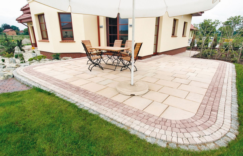

Gotowy taras z płyt Libet Impressio w technologii na sucho
Krok 13) Gotowy taras
