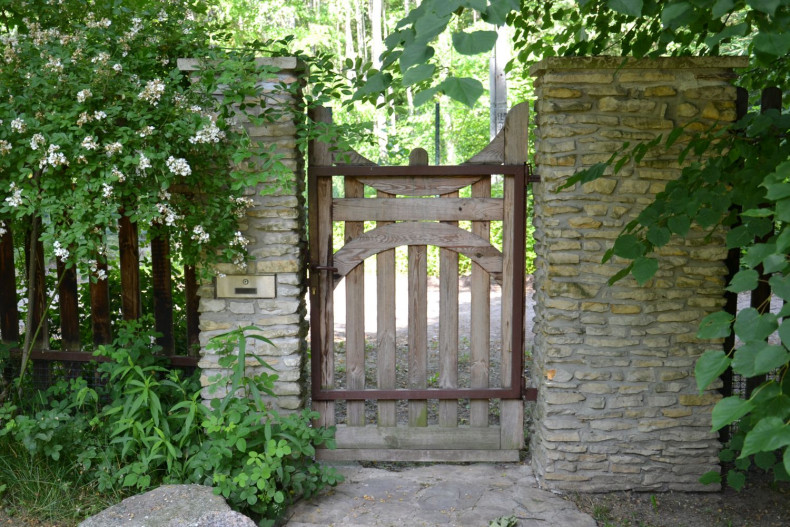

  • Furtki - 3 szt. o szerokości 0,90 m, główna z elektrozaczepem i domofonem, 2 w wiacie śmietnikowej zamykane na klucz.

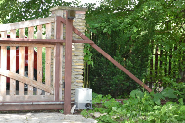

  • Brama - o szerokości 5 m, przesuwna, jednoskrzydłowa, samonośna; z napędem i pilotami.

Napęd przy bramie wjazdowej
Przesuwne samonośne skrzydło uruchamia napęd (założono go wraz z bramą).

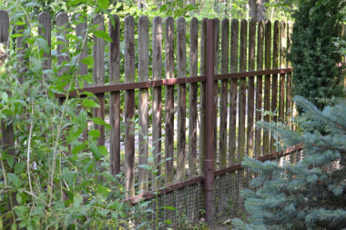

Ogrodzenie ze sztachet
Sztachety przykręcono do stalowych poprzeczek na specjalne śruby i w rozstawie 7 cm.
Furtka
Furtka ma szerokość 90 cm. W słupek wmurowano skrzynkę pocztową.

  • Panowie, którzy budowali nasz dom, doradzili, żeby drewno zabezpieczyć surową ropą. Podgrzewali ją w wannie i moczyli sztachety. W przerwach technicznych wylewali z betonu stopy pod stalowe słupki. Zamontowali do nich poprzeczki ze stali, a później stolarz przykręcił sztachety. Ten sam stolarz wykonał dla nas również ozdobną furtkę i bramę z drewna świerkowego. Oba elementy mają wyprofilowane łuki i "wiszą" na solidnych grubych słupkach z łupka. Kamień sprowadziliśmy wprost z kamieniołomu, bo tak było taniej. Zrobiliśmy sobie wycieczkę po kilku kopalniach i zamówiliśmy hurtem materiał także na podjazd, taras, kominy.
  • Łupek na słupkach wykonawca zabezpieczył silikonem. Przez 12 lat zaimpregnowaliśmy go środkiem do kamienia ponownie jeszcze 2 razy, w odstępach co 4-5 lat. Stalowych elementów i sztachet dotąd nie odświeżaliśmy, bo tego nie potrzebują. Myjemy wodą pod ciśnieniem i malujemy olejem do drewna tylko furtkę i bramę - drewno świerkowe rozsycha się. Szybko odczuliśmy brak podmurówki. Psy rasy chart podkopywały się pod parkanem i dawały dyla. Podobnie Yorki, te przeciskały się przez większe szczeliny w ogrodzeniu - sztachety są rozstawione co 7 cm - zależało mam na ażurze. Kupiliśmy więc siatkę z odpornego PVC, pocięliśmy na pasy, przymocowaliśmy u dołu płotu i wkopaliśmy drugi brzeg w ziemię. Pomogło!
    Domofon dość szybko odmówił współpracy, ale go nie naprawiliśmy, bo furtka jest blisko domu. Częściej używamy napędu przy bramie, a ten od początku działa bezusterkowo. Elektryk dobrze go dobrał do ciężaru skrzydła. Ze względu na kradzieże przykręcił go długimi śrubami do podłoża. Przesuwna samonośna brama na piloty to element bardzo wygodny na co dzień. Nie przeszkadza jej deszcz, śnieg, mróz.
