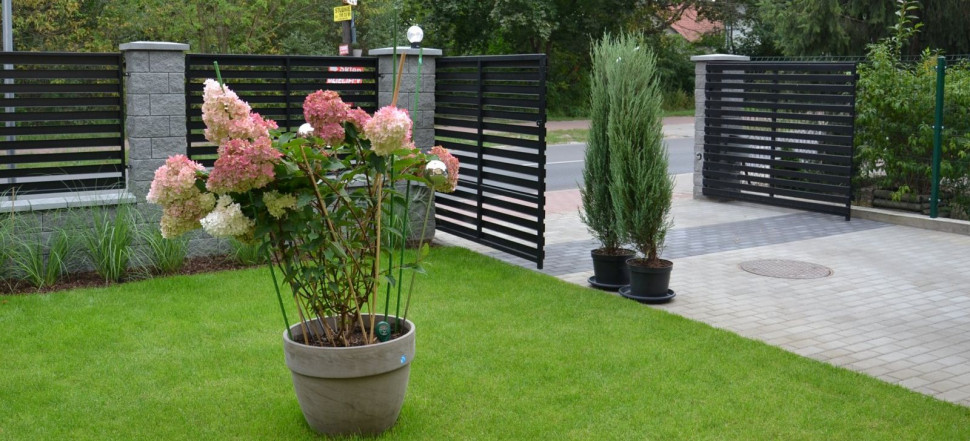

  • Od frontu - słupki, podmurówka i altana śmietnikowa z prefabrykowanych kształtek betonowych, imitujących łupany granit; przęsła ze stali ocynkowanej, zabezpieczonej proszkowo szarą farbą.
  • Fundament - o gł. 1,20 m, liniowy, zbrojony (po poprzednim ogrodzeniu).

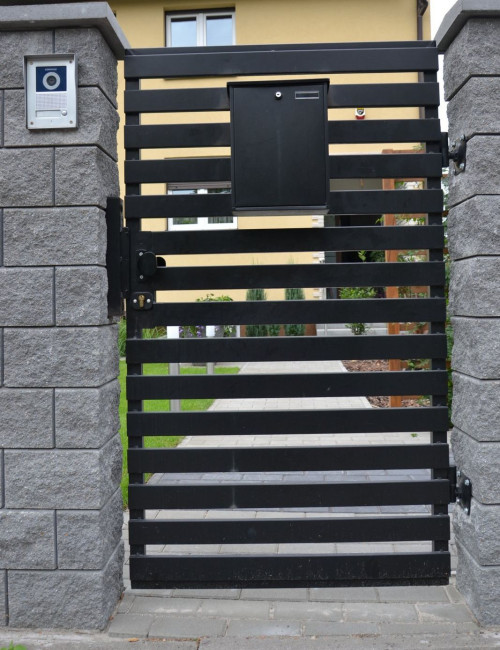

  • Furtki - główna o szer. 1 m, z elektrozaczepem i wideofonem; do śmietnika - 1 szt. o szer. 1 m.
  • Brama - o szer. 3,79 m, dwuskrzydłowa, z napędem (poprzednia brama - jednoskrzydłowa, przesuwna).
Decyzja: planując nowe ogrodzenie na froncie działki, mogłam pominąć wylewanie fundamentów, bo stare były bardzo solidne. Pojechałam do pobliskiej firmy, specjalizującej się w budowie ogrodzeń, i tam obejrzałam nowoczesne materiały. Tylko takie mnie interesowały z racji unikania konserwacji.
Poprzednie przęsła z kątowników stalowych trzeba było malować. Ponadto podmurówka była zbyt niska i nie chroniła posesji, położonej przy ruchliwej ulicy, przed błotem rozchlapywanym przez rozpędzone auta i autobusy. Na ogromnym firmowym placu zderzyłam się z setkami różnych materiałów, wzorów przęseł i kolorów! Obsługa okazała się fachowa.
Do zbudowania nowego cokołu o wys. 70 cm oraz słupków sprzedawca doradził mi gotowe kształtki ogrodzeniowe z betonu imitującego łupany granit i odpowiednie gotowe czapy. Wskazał model stalowych przęseł nowej generacji. Mają one kompletnie inną jakość i wygląd, niż moje poprzednie. Stal jest ocynkowana i zabezpieczona proszkowo farbą, a szczeble ułożone w modnym poziomym układzie. Zamówiłam wszystko kompleksowo, z transportem i z montażem. Wykonawca przyjechał do mnie na pomiary i po dwóch tygodniach wrócił, aby postawić słupki i podmurówkę.

  • Murarze uwinęli się z tym w 2 dni. W środek słupków przy bramie i furtce wpuścili zbrojenie ze stali. Betonowe elementy ogrodzenia wiązały przez miesiąc. Kolejny raz ekipa pojawiła się u mnie z gotowymi elementami ze stali - przęsłami, furtkami, bramą. Miały już przymocowane zaczepy, uchwyty, więc ich montaż na śruby trwał zaledwie kilka godzin.
  • Ogrodzenie jest bezobsługowe. Materiały z betonu sprawdzają się najlepiej. Na szarej powierzchni pustaków nie odznacza się kurz, ani ślady błota. Woda nie przecieka przez fugi w gotowych czapach z betonu, są dobrze dopasowane do rozmiarów podmurówki i słupków. Pomyliłam się jedynie przy wyborze koloru farby na przęsłach ze stali. Szkoda, że nie zamówiłam szarej. Na czarnej bardzo widać kurz i każdą plamę. Do pierwszego deszczu trochę mnie to martwiło. Niepotrzebnie! Myjka ciśnieniowa nie jest im konieczna.Wkrótce zrobię przegląd okuć i elektrozaczepu w furtce oraz napędu w bramie. W śmietniku nie mam furtki, to wada, bo tutejsza firma odbiera śmieci tylko wystawione na zewnątrz ogrodzenia.
Furtka z wideodomofonem
Furtkę o szer. 1 m wyposażono w elektrozaczep i wideofon.
