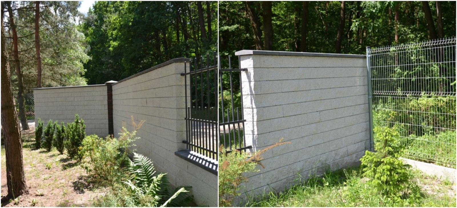

Uparliśmy się, żeby wykończyć murki daszkami w ciemnym kolorze, a nie w jasnym, które należały do kompletu. Niekompatybilność elementów powodowała podczas deszczu zacieki na murkach. Ktoś źle wymierzył wysokość ogrodzenia - mówi Rafał, Czytelnik Budujemy Dom, który ogrodzenie użytkuje od 2015 r.

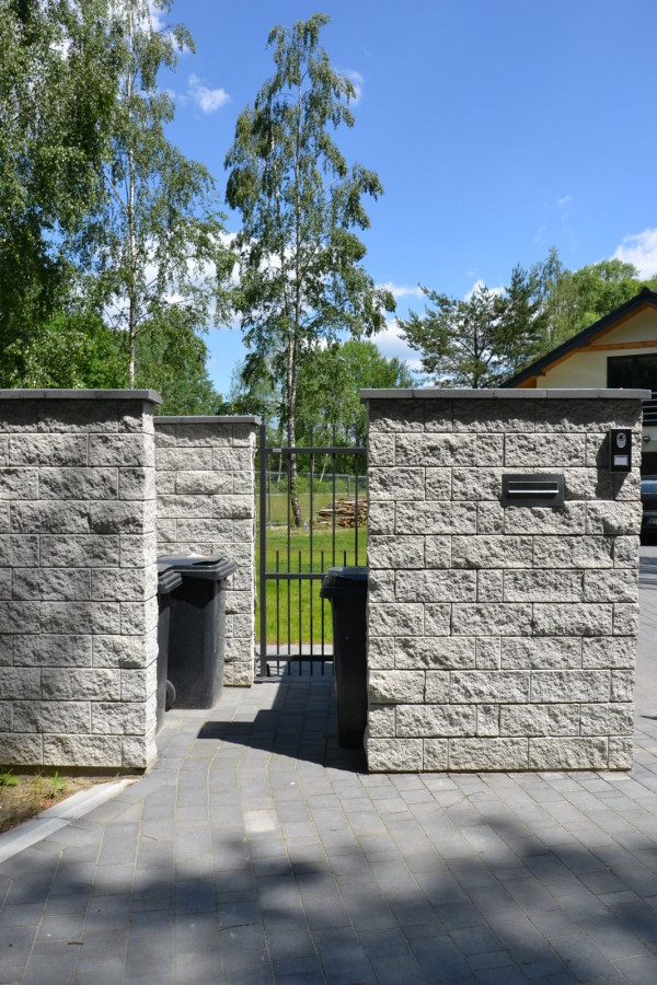

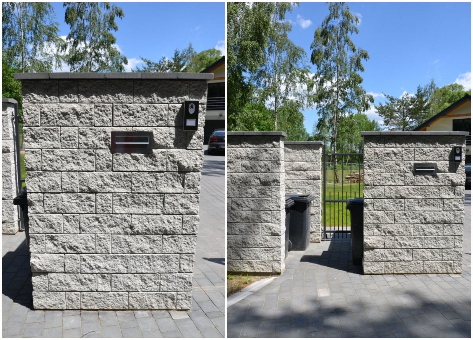

Murki i podmurówkę wykończono gotowymi elementami z betonu w kolorze antracyt
Murki i podmurówkę wykończono gotowymi elementami z betonu w kolorze antracyt.
Ogrodzenie z betonowych pustaków - rady i przestrogi:
Uparliśmy się, żeby wykończyć murki daszkami w ciemnym kolorze, a nie w jasnym, które należały do kompletu. Niekompatybilność elementów powodowała podczas deszczu zacieki na murkach. Wykonawcy musieli dokładniej uszczelnić fugi. Ktoś źle wymierzył wysokość ogrodzenia i na miejscu okazało się, że pręty są wyższe, niż panele z drutu, wróciły więc do fabryki, gdzie zostały ponownie przycięte. Na elementy ze stali dostaliśmy 10 lat gwarancji.
Nie chcieliśmy mieć w ogrodzeniu głównej furtki. Używamy przesuwnej bramy, którą otwieramy pilotem na szer. 1,20 m. To proste i tańsze rozwiązanie, które polecam. Kolejne to obszerna altana śmietnikowa, zamknięta furtką tylko od strony ogrodu. Celowo pozostawiliśmy ją otwartą od strony ulicy po to, żeby nie musieć specjalnie wystawiać śmieci przed posesję.
Altana śmietnikowa
Altana śmietnikowa ma tylko jedną furtkę, otwieraną kluczem. Od strony ulicy jest swobodnie dostępna
