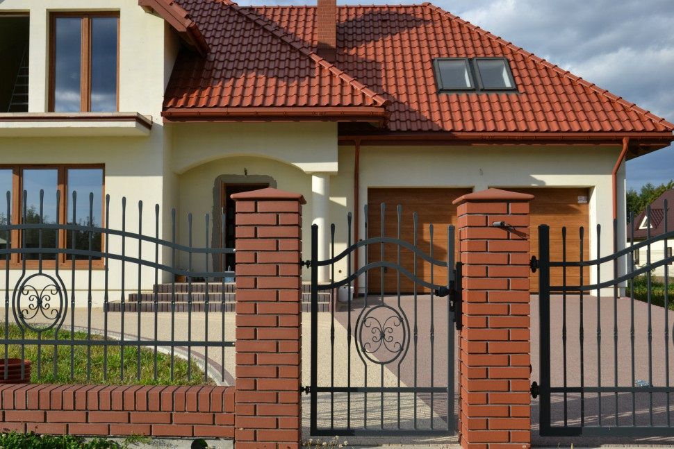

Parametry ogrodzenia:
  • Od frontu o dł. 26,5 m i wys. 1,60 m, wykonane z cegły klinkierowej oraz elementów z ocynkowanej ogniowo i polakierowanej proszkowo stali.
  • Fundament - od frontu o gł. 120 cm, liniowy, zbrojony, wylany z gruszki; reszta prefabrykowany.
  • Podmurówka - front z betonu i klinkieru (o wys. 30 cm), reszta prefabrykaty z betonu.
  • Furtki - główna i tylna z elektrozaczepem, o szer. 1 m; do śmietnika i drewutni 2 szt. o szer. 1 m.
  • Brama - główna o szer. 4,0 m, dwuskrzydłowa, docelowo z napędem; gospodarcza o szer. 3,3 m, otwierana ręcznie.
Decyzja: działka ma wymiary 26,5 x 37 m. Od frontu tak dobrałem szerokość przęseł, żeby furtka znalazła się naprzeciw wejścia, a brama miała szerokość 4 m. Chciałem mieć tu reprezentacyjne i trwałe ogrodzenie, nawiązujące do architektury domu. Kolor klinkieru dopasowałem do koloru ceramicznego dachu.
Przez lokalnego dystrybutora polskiego producenta ogrodzeń kupiłem dekoracyjne przęsła stalowe. Model przęseł, z pełnych prętów stalowych ocynkowanych ogniowo i zabezpieczonych proszkowo na grafitowy kolor, wybrałem na stronie internetowej producenta. Zwracałem uwagę na ich wygląd, jakość i trwałość - mają 10 lat gwarancji.

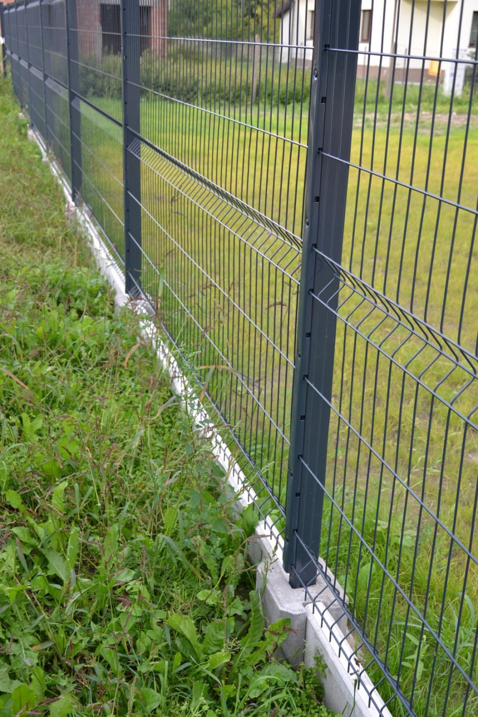

Do postawienia ogrodzenia frontowego zatrudniłem doświadczoną firmę z okolicy. Tak rozrysowałem parametry ogrodzenia, żeby wykorzystać 7 przęseł o typowych wymiarach. Nietypowe są droższe o 10%. Pozostałe boki działki ogrodziłem panelami z ocynkowanego drutu, które osadzałem na prefabrykowanych elementach podwalinowych z betonu. Koszty dzieliłem z sąsiadami.
Przęsła wykonano z pełnych prętów stalowych, ocynkowanych ogniowo i polakierowanych proszkowo na grafitowy kolor
Słupki z klinkieru wymurowano tylko przy furtce i bramie, więc ogrodzenie wygląda lekko
Gotowe panele z ocynkowanego drutu o gr. 5 mm, polakierowane proszkowo

Ogrodzenie z cegły klinkierowej oraz elementów stalowych - rady i przestrogi:
  • Wykonawca ogrodzenia od frontu poinstruował mnie, że podmurówka z betonu musi wystawać kilka centymetrów ponad poziom gruntu. Zadbam o to, wyrównując działkę ziemią. Nie będzie ona dotykać papy izolacyjnej, ani klinkieru, więc cegły nie zniszczą się od wilgoci z podłoża. Choć rozważałem zastosowanie węższej i przesuwnej głównej bramy, ostatecznie osadziłem dwuskrzydłową i szerszą. Cieszę się z tej decyzji. Dla wygodnego użytkowania nie powinna być węższa, niż 4 m. Jestem zadowolony z eleganckiego i solidnego ogrodzenia na froncie, lecz nie wiem, czy ponownie wybrałbym identyczne. Jakość, trwałość, estetyka mają wysoką cenę!
  • Na boku sąsiad zamontował już wcześniej gotowe ocynkowane panele z drutu o gr. 4 mm. Tył i drugi bok posesji ogrodziłem panelami wyższej jakości, wykonanymi z ocynkowanego drutu o gr. 5 mm i polakierowanymi proszkowo identycznym lakierem, jak na froncie. Panele są solidniej umocowane listwami do gotowych słupków. Betonowe stopy wylewałem jedynie pod słupki.

Na zdjęciu otwierającym: Solidne, klasyczne ogrodzenie od frontu nawiązuje do architektury domu - klinkier ma kolor podobny do dachówki ceramicznej
