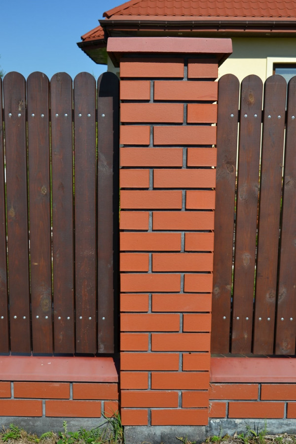

Parametry ogrodzenia:
  • od frontu o dł. 25 m i wys. 1,7 m, wykonane z cegły klinkierowej oraz sztachet z drewna sosnowego.
  • Reszta ogrodzenia z ocynkowanej siatki, rozpiętej na stalowych słupkach.
  • Fundament - front o gł. 70 cm i szer. 40 cm, liniowy, zbrojony, wylany z gruszki; reszta o gł. 30 cm, pod słupkami 60 cm, wylewany, liniowy.
  • Podmurówka - z betonu i klinkieru (front).
  • Furtki - główna o szer. 1 m, w wiacie 4 furtki o szer. 1 m.
  • Brama - o szer. 4 m, przesuwna, samonośna, na razie bez napędu.
Decyzja: po budowie domu zdecydowałem się zamknąć posesję, od strony cichej ulicy, solidnym zwartym ogrodzeniem. Sięga 1,6 m, bo nie chciałem, żeby było zbyt wysokie. Wybrałem klinkier i sztachety, bo pasują do stylu domu i okolicy. Wolałem połączyć klinkier z naturalnym przyjaznym drewnem, a nie z metalem, chociaż będzie ono wymagało regularnej konserwacji. Jest ładniejsze, niż stal.
Ponieważ zależało mi na solidnym ogrodzeniu na lata, kupiłem wysezonowane i zabezpieczone ciśnieniowo sztachety sosnowe. Dodatkowo pomalowałem je dwukrotnie barwioną lazurą do drewna. Z tych samych materiałów od razu postawiłem małą zadaszoną wiatę gospodarczą. Stoi prostopadle do ogrodzenia i ma 3 boksy - ten przy ulicy to śmietnik, pośrodku suszy się drewno do kominka, od strony ogrodu składuję sprzęt ogrodniczy.
Na słupkach i podmurówce zastosowano gotowe daszki z klinkieru
