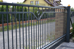

  • Od frontu o dł. 35 m i wys. 160 m, wykonane z cegły klinkierowej oraz z elementów z ocynkowanej i lakierowanej proszkowo stali; z 2 stron gotowe ocynkowane panele 2,5 x 1,53 m.
  • Fundament liniowy, zbrojony, wylany z gruszki, gł. 1,2 m i szer. 0,25 m.
  • Podmurówka z betonu i klinkieru (front).
  • Furtki – główna o szer. 1 m, 2 furtki do śmietnika o szer. 0,9 m.
  • Brama o szer. 5 m, przesuwna, samonośna.
  • Napęd firmowy.
Decyzja: nie chcieliśmy mieć ogrodzenia, które trzeba co chwilę konserwować. Zależało nam na ogrodzeniu na lata. U lokalnego przedstawiciela producenta gotowych paneli zamówiliśmy komplet ogrodzeniowy – przęsła, bramę i furtki. Wybraliśmy model z prostym, eleganckim wzorem.
Skorzystaliśmy z fachowych podpowiedzi i zastosowaliśmy typowe rozmiary elementów, co w przypadku ogrodzenia daje możliwość obniżenia kosztów do 10%, w stosunku do nietypowych rozwiązań, realizowanych na zamówienie. Wybraliśmy wyroby z pełnych stalowych prętów, ocynkowanych ogniowo oraz fabrycznie pomalowanych proszkowo lakierem w kolorze grafitowym, który ma gwarancję 10 lat.
Kolor lakieru i czap z klinkieru dopasowaliśmy do dachu. Murki wznieśliśmy z takiej samej cegły klinkierowej, jak na elewacjach domu.
Dwa boki działki ogrodzono gotowymi panelami z ocynkowanego drutu o gr. 4 mm Między murkami z cegły klinkierowej zamontowano gotowe stalowe przęsła
Elementy frontowego ogrodzenia dopasowano do wykończenia domu Nad murkami śmietnika powstanie ażurowa pergola ze stali, którą zasłonią pnącza

  • Szkoda, że przed zbudowaniem ogrodzenia, zainstalowaliśmy bramę garażową innej firmy. Słuszniej byłoby zamówić u jednego producenta cały komplet ogrodzeniowy z bramami: wjazdową i garażową. Chodzi nie tylko o szansę uzyskania większego rabatu na kompleksowe zamówienie i usługę monterską, ale przede wszystkim zagwarantowania sobie szybkiej i fachowej pomocy z jednego źródła w razie problemów. Z tą myślą szukaliśmy przedstawiciela firmy na miejscu.
  • Pomoc sprzedawcy przydała się przy skoordynowaniu automatycznego obsługiwania jednym pilotem obu bram, a potem jeszcze w zimie, kiedy spaliliśmy bezpieczniki w napędzie bramy.
  • Mieszkamy przy wąskiej ulicy, a na działce mamy krótki podjazd do garażu, dlatego zastosowaliśmy przesuwną i samonośną bramę o szer. aż 5 m.  Manewrowanie samochodami jest dzięki temu komfortowe, ale tak szerokie skrzydło, sterowane elektronicznym napędem, nabiera podczas pracy śnieg i przy zbyt dużym obciążeniu staje. Zamiast usunąć śnieg, niepotrzebnie szarpnęliśmy skrzydło i spaliliśmy bezpieczniki. Wystarczył kontakt z autoryzowanym przedstawicielem, by zażegnać problem.
  • Dobrze się stało, że zmieniliśmy pierwotną szerokość bramy 4 m na szerszą. Wykazały to utrudnione wjazdy na prowizorycznie ogrodzoną działkę podczas budowy domu. Radzimy stawiać docelowe ogrodzenie dopiero po zakończeniu wszystkich prac również dlatego, że mogą je uszkodzić samochody, dowożące materiały oraz podczas zagospodarowywania działki.
  • Ocynkowane gotowe panele kupiliśmy w markecie budowlanym. Łatwo się je montuje i demontuje, co wykorzystujemy aktualnie podczas urządzania ogrodu. W kilku miejscach na działce ustawiamy kosze gabionowe i żałujemy, że nie zaprojektowaliśmy ich wcześniej w ogrodzeniu. Połączylibyśmy dwa rozwiązania w jednym.
  • Systemowe panele świetnie się sprawdzają, bo są mało widoczne i nie zasłaniają otwartych widoków.
