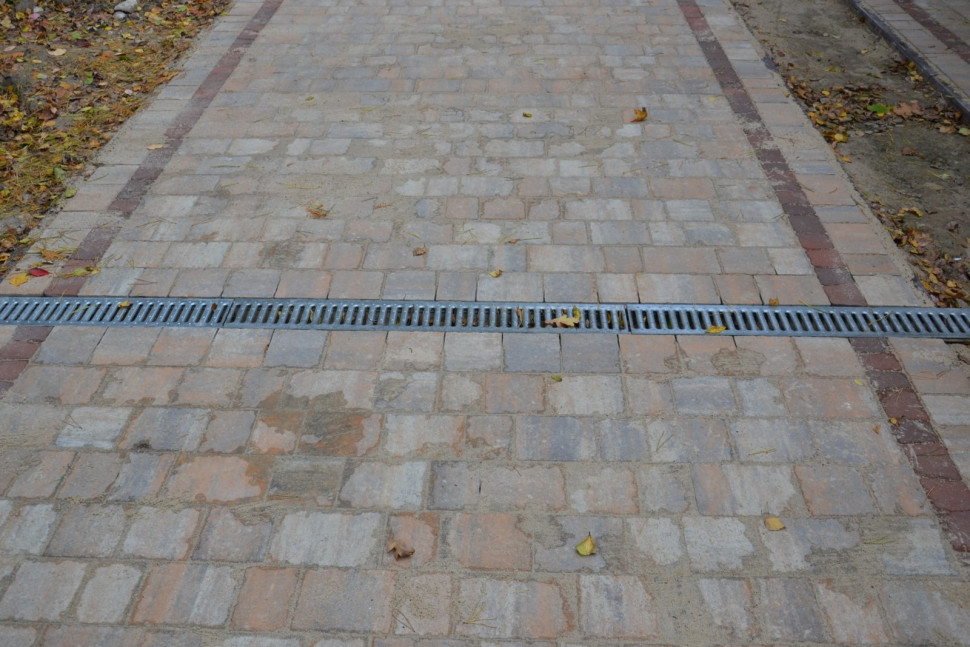

Ogrodowe odwodnienie liniowe leży na warstwie piasku i cementu
Odwodnienie liniowe leży na warstwie piasku i cementu, ale Leszek wolałby, żeby zostało zamocowane bardziej stabilnie.

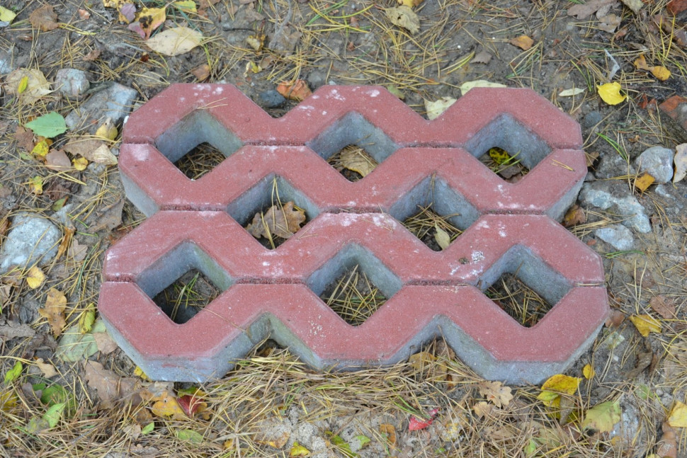

Ażurowa płyta ogrodowa
Ażurowe płyty ułożono tuż przy asfaltowej drodze.

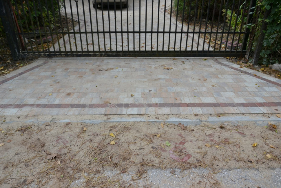

Od strony asfaltowej drogi ułożono ażurowe płyty, a podjazd zakończono ukośną wylewką betonową, hamującą napływ wody z ulicy
Od strony asfaltowej drogi ułożono ażurowe płyty, a podjazd zakończono ukośną wylewką betonową, hamującą napływ wody z ulicy.
Nawierzchnia z kostki brukowej - rady i przestrogi:

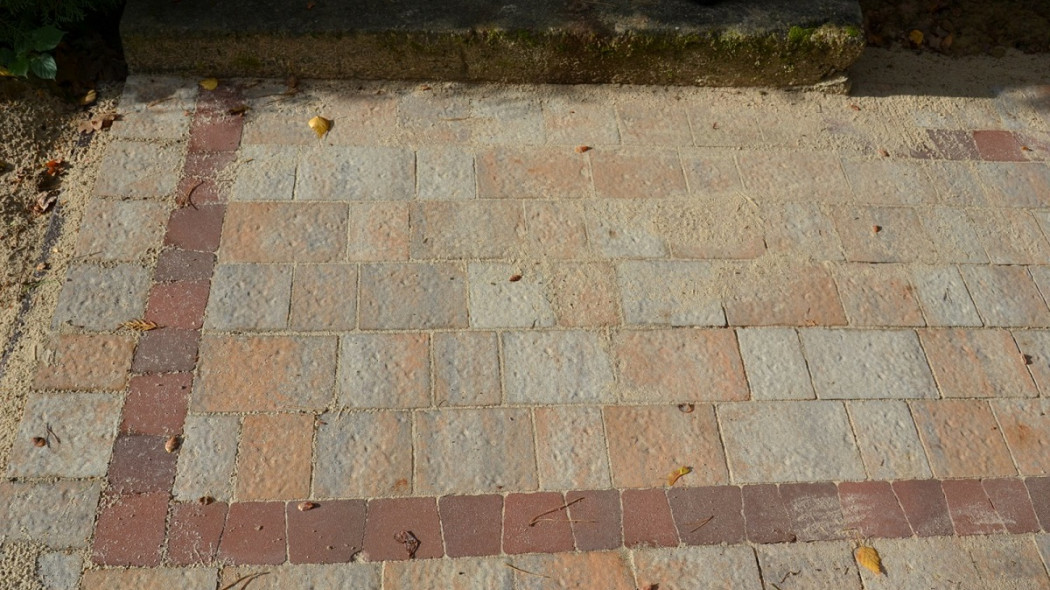

  • Leszek: Gdyby przed pojawieniem się brukarzy nie padał tak długo deszcz i grunt był suchy, operator spychacza mógłby przewieźć wykorytowany z powierzchni 120 m2 humus w głąb działki. Tymczasem i mała, i duża koparka grzęzły w rozmokniętej mazi. Tuż za podjazdem urosła góra ziemi, którą uda się usunąć dopiero, gdy przez dłuższy czas będzie bezdeszczowo. Wreszcie udało się zrobić wykop o gł. 50-60 cm, lecz nie można było zagęścić jego dna, bo stała woda. Brukarze wypompowali ją i dowozili ciężarówkami suchy gruz zmieszany z cementem. Powstała sztywna warstwa na dnie o gr. do 40 cm, a po jej zagęszczeniu wibratorem płytowym, zaczęli układać obrzeża z krawężników i warstwę spadkową z piasku. Krytycznym punktem było utworzenie spadków - podłużnego od garażu i ukośno-poprzecznego od strony ganku. Dzięki nim woda kieruje się na boczny północny pas terenu. Potem poszła warstwa piasku i cementu oraz kostka. Zadbałem jeszcze o staranne wybrukowanie podjazdu na styku z asfaltową drogą. Tam użyłem ażurowych płyt. Woda z drogi i sól z odśnieżania nie spływają na działkę.
